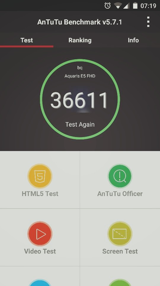

Cheguei a conseguir 36740 mas estou em azia profunda porque tentei baixar a resolução e agora estou a ter resultado penoso: 23000 e picos... Desliguei o telemóvel.
