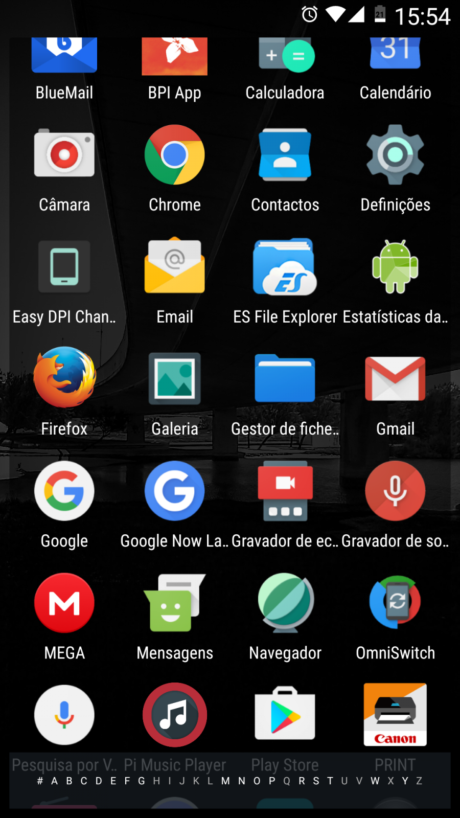

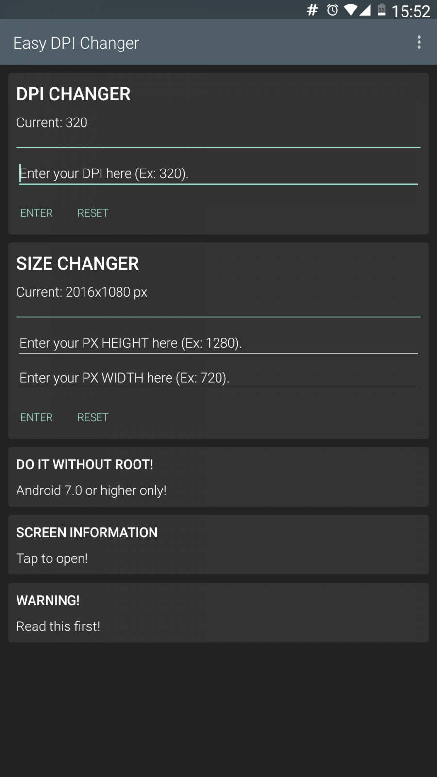

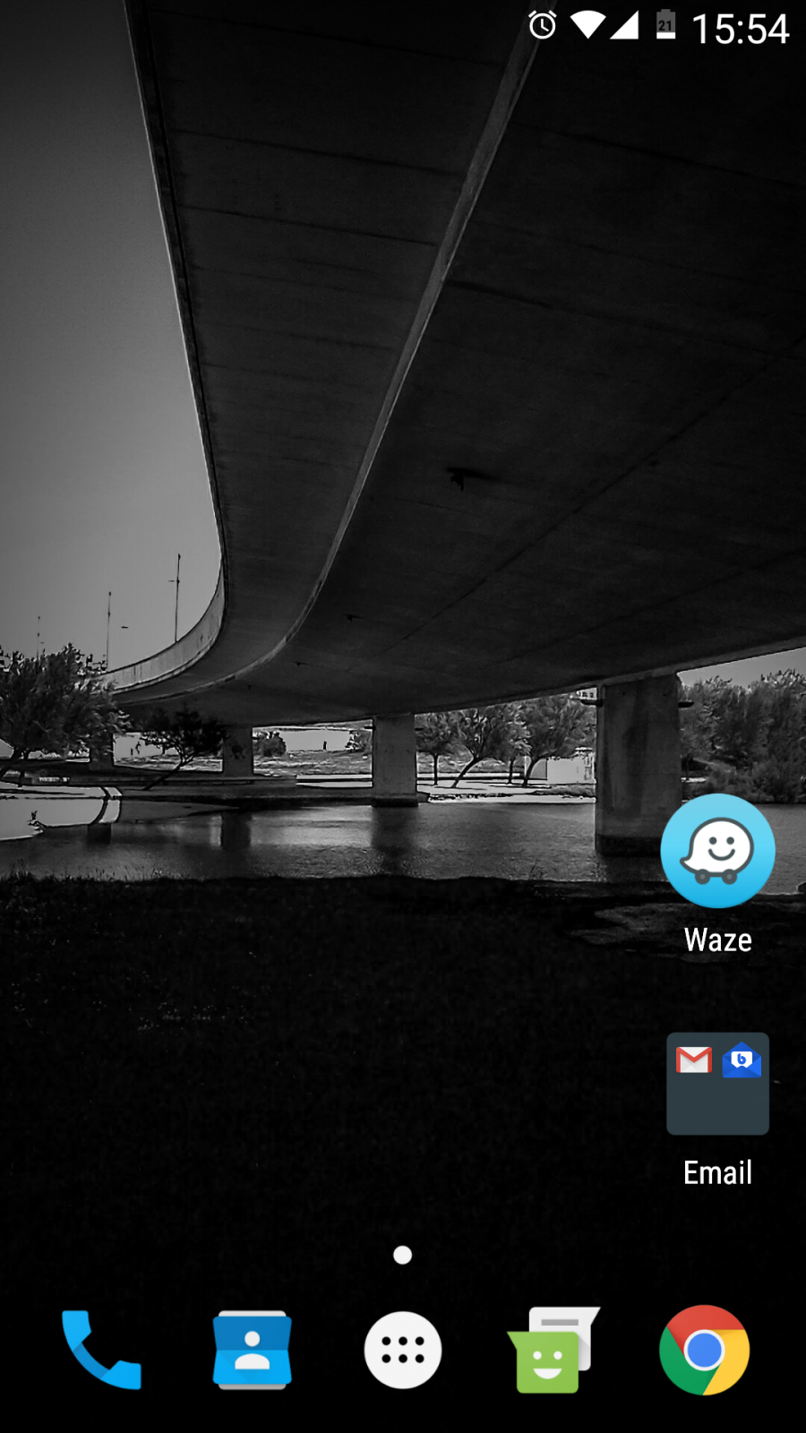

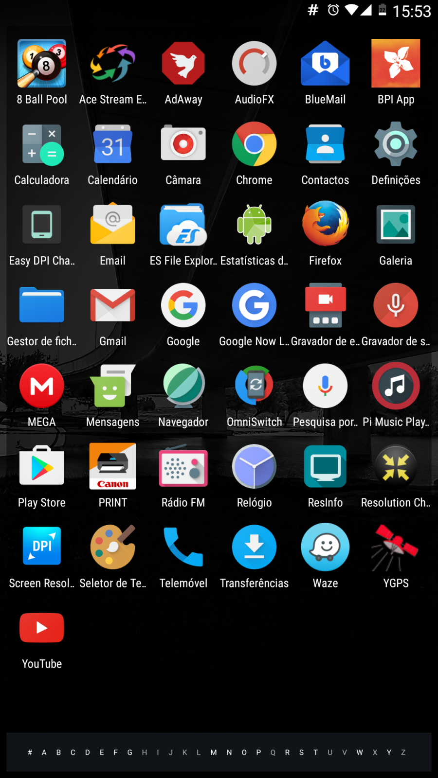

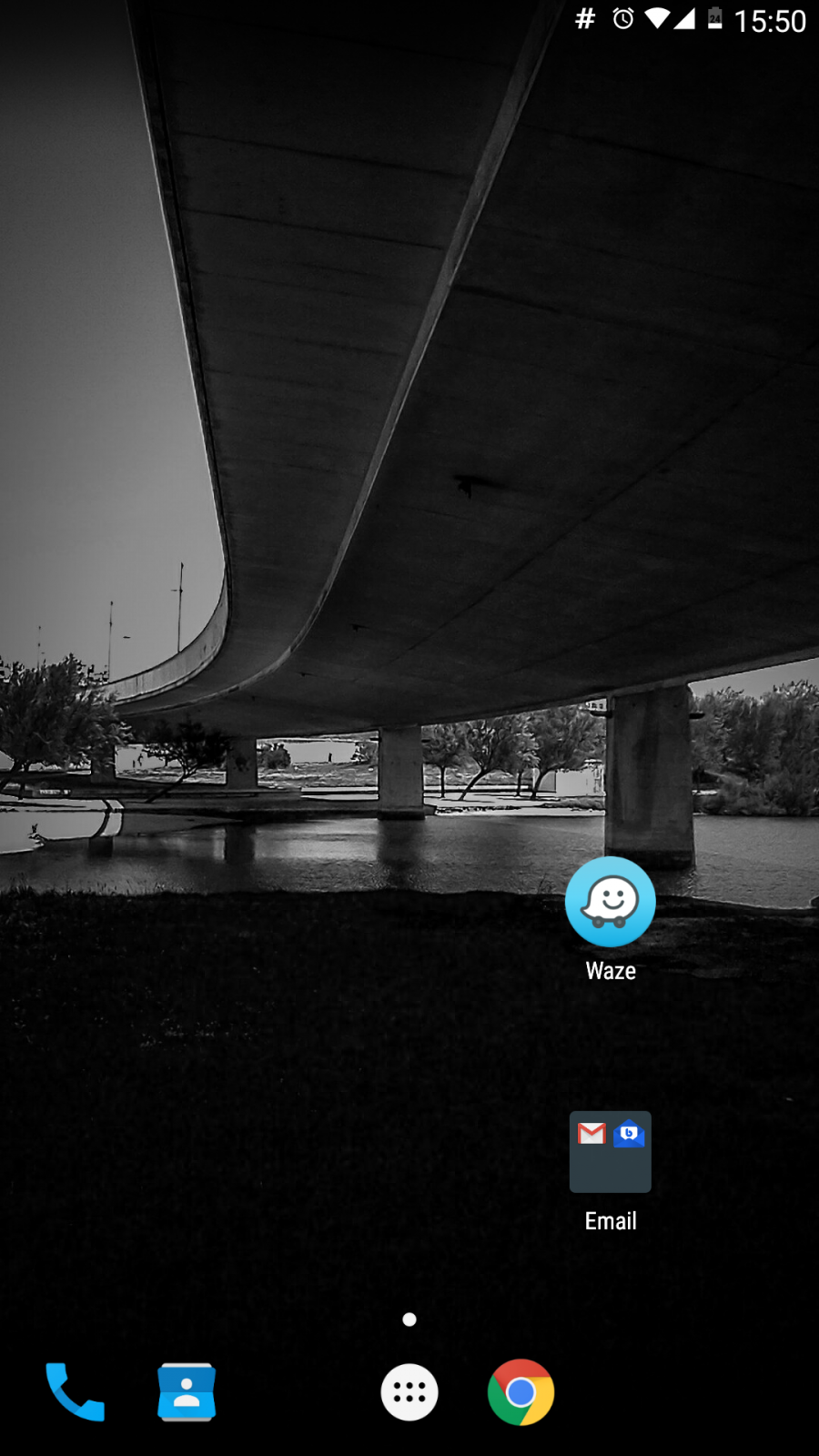

Boas!
Nas definições de ecrã apenas me deixa mudar a resolução de 320dpi (por defeito) para 360dpi, sem grande efeito visível, e não me deixa alterar as dimensões do ecrã. Através da app restaurei as definições por defeito para poder tirar uns screenshots e colocar aqui para comparação.
Quanto ao youtube, em 1080p continua a ser impossível de reproduzir, apesar de em 720p os vídeos serem fluidos...
#9 to_droid_zinho
to_droid_zinho
  • 7 mensagens
Mensagem publicada 30 March 2017 - 15:43
PS: As imagens em anexo, tal como as adicionei, talvez não dêem uma perspectiva clara, mas reduzindo-as para o tamanho de um ecrã de tlm, poderá ter-se uma ideia mais clara...
