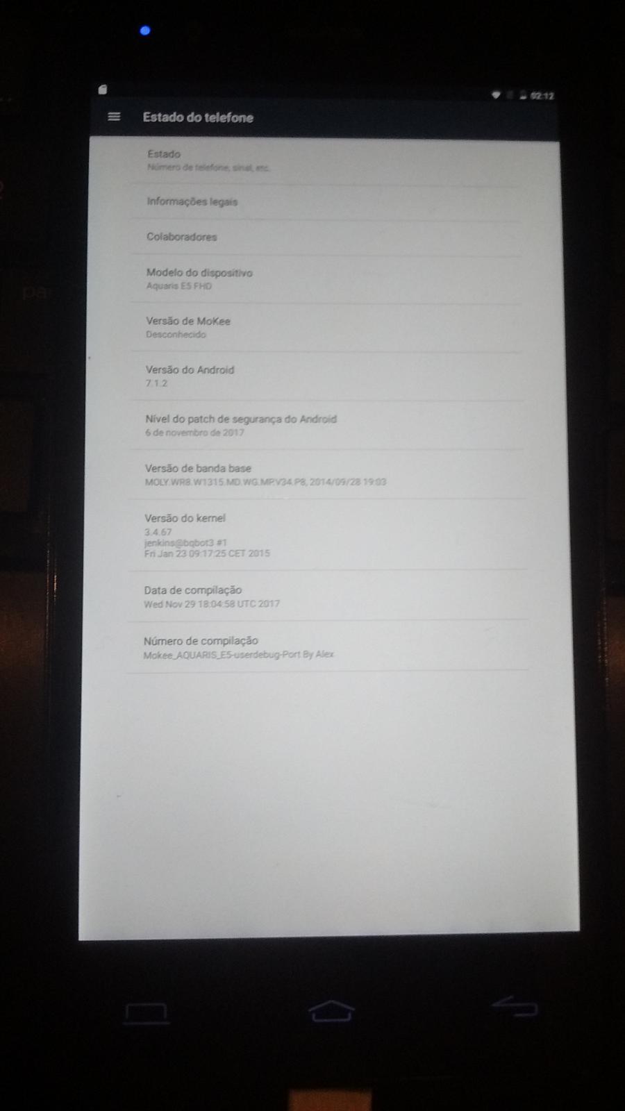

Boas!
Decidi fazer um PORT de uma ROM LineageOS 14.1 (Android 7.1.2).
Não faço a mínima ideia se isto sequer arranca (pois vi muita coisa diferente na ramdisk do kernel).
Seja como for, e porque a pasta "system" da ROM me pareceu bastante idêntica à da LineageOS 13 (em termos das modificações que são necessárias fazer aos ficheiros) decidi arriscar no PORT "às cegas".
Assim, e mais uma vez, peço a algum de vós para descarregar e testar a ROM. Se estiver OK, crio um novo post só dedicado a esta ROM.
Não se esqueçam que estas ROMs usam o Kernel KitKat! Ou seja, quem estiver no Lollipop oficial da bq, ou na Aquaris X com o kernel Lollipop, tem de obrigatoriamente fazer um Hard-Reset para o Kit-Kat (ou voltar ao Kit-Kat através de um backup do vosso sistema em Kit-Kat criado na TWRP Recovery...que também deverá ser reposta para uma versão Kit-Kat após recuperação do backup).
Como é óbvio, antes de fazerem o que quer que seja, façam um Backup do vosso sistema atual na TWRP!
ROM - Disponibilizada a 31/12/2017 (Versão 0) - MD5 Checksum: 686cc7b873bccff341f7b9751142976c
Reportem se funciona. (Estou a fazer figas para que sim...era excelente ter o Nougat no FHD...)

Boas!
Cumps!
Olá ElTifo trago boas notícias, temos boot, mas parece me que há muitos bugs associados, aparentemente uns conflitos, pois ao iniciar o meu bq ele diz "o processo x terminou" mas após algumas mensagens ele ficou estável, não testei ainda nada mas para o ano tragote um log completo do que funciona e do que não funciona! :D
Quanto ao Android 6.0 está bastante estável já consegui melhor desempenho na mudança de 2G / 3G (nunca tive muitos problemas acerca disso) será por causa deste ter sido dos últimos a ser feito? Eu fui pesquisar e existem muitas revisões de antenas o meu está na REV:4, ou pode ter sido sorte ahahaha, mas de resto não experimentei mais nada, trago os dois logs quando tiver mais tempo para testar. Estou a pensar mudar para o 6.0 como ROM principal!
Um forte obrigado por fazeres os PORT'S, és uma grande ajuda para a comunidade, desejo-te um bom ano e tudo de bom!
Cumps :D
Editado por Francesinha, 31 December 2017 - 11:40.
  • Yuri2 gosta disto
Possuo Xiaomi Mi A1   :D
Espero ter ajudado!  :D

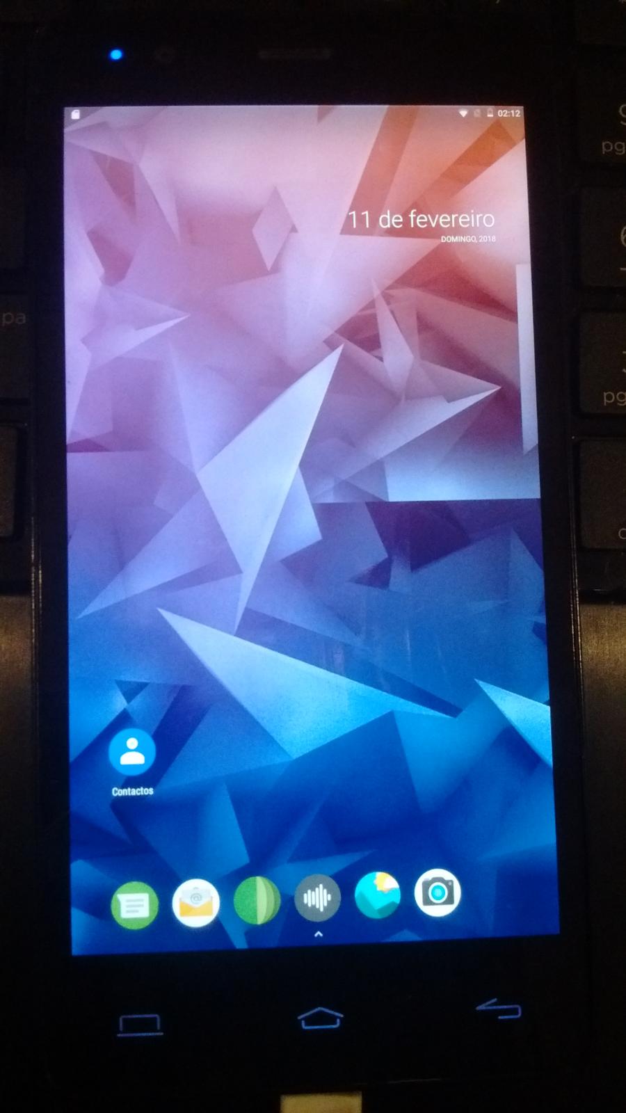

Cumps :D
Fez boot? O Nougat fez boot no FHD!? É isso que estás a dizer?
YES!!
Ena pá, mesmo às cegas consegui, eh eh, estou super contente.
Um grande abraço/beijinho a todos(as) vós!!
Que 2018 seja em grande!!
  • Francesinha e Yuri2 gosta disto

  • Xiaomi Mi A1 (Global Version)
Mensagem publicada 11 February 2018 - 02:15
CONSEGUI CONSEGUI ANDROID 7.1.2 NO E5 JÁ ESTAAAAAAAAAAAAAAAAAAAAAAAAA
Depois de muitas tentativas de PORT CONSEGUI :D Ficam aqui algumas fotos :D :D
Abraço a todos!
  • ElTifo e Yuri2 gosta disto
