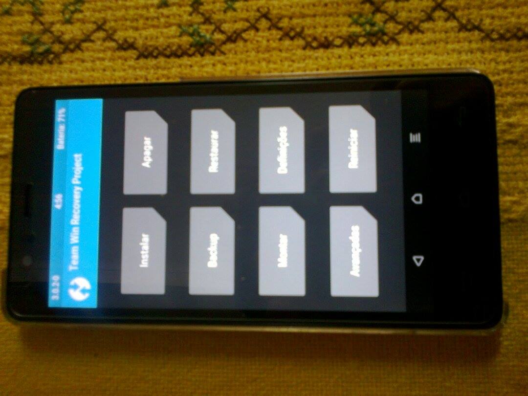

Eu só não sei se segui estes passos:
"Wipe/Factory Reset"...É em apagar, certo? É que a mim não dava não sei porquê, tive de ligar o telemóvel, desligar e fazer a instalação diretamente.
Quanto ao
"Wipe Caches" acho que aparece logo no final de concluirmos a instalação...
Mas também acho estranho.É que a mim não me dava muito jeito voltar a instalar tudo de novo, qual é a recovery que usam?

Sim o "Wipe data/ Factory Reset" na TWRP 3.0.2-0 é o "Apagar". E o "wipe caches" aparece no fim após instalar o zip.
Eu testei com a TWRP 2.8.7.0 e com a 3.0.2-0.
O primeiro "wipe", que é o " Apagar" é super importante. Esse é o que elimina a partição de sistema e os dados das apps de sistema antigos. Uma instalação por cima do KitKat obriga a essa limpeza, caso contrário, poderão surgir incompatibilidades ao instalar o Lollipop sem limpar, primeiro, tudo o que diga respeito ao KitKat.
Cumprimentos!

Acho que não cheguei a fazer a primeira "wipe". Vou então fazer tudo de novo para descargo de consciência.

Já fiz tudo de novo e está tudo ok. Não tinha feito o WIPE antes da instalação. Agora já está bom. É extremamente importante fazer o WIPE antes da instalação.
Obrigado!
