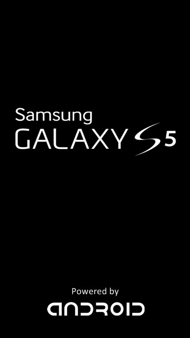

Precisava de ajuda era para fazer o root que ainda não consegui e também para por os logos das samsung a ligar o tele
Qual é o sistema operativo que está a utilizar?
Para colocar os logos samsung (Bootanimation.zip) precisa de rootear o telefone.
Para colocar o E5s com imagem de arranque igual ao Galaxy S5, precisa também de mudar o (logo.bin).

O root já consegui fazer. Agora isso de mudar o bootanimation ainda não. Já tentei por os ficheiros através do root explorer mas dá erro ao copiar :/
Ok.
Com o programa "ES FILE EXPLORER" ir a "Ferramentas" activar "Explorador Root"....
Ir a "Dispositivo" /System/Media... terá lá o ficheiro "bootanimation.zip" e outros...  Renomear o ficheiro Bootanimation.
Copiar o ficheiro que quer instalar "bootanimation.zip" para a pasta /data/local...
E está feito...

Então vamos la ver o que estou em a fazer de errado... Quando encontro o bootanimation original do telemovel, mudo lhe o nome para outra coisa certo? para ele nao ir buscar aquele.. Depois já fiz como diz de por o bootanimation que quero na pasta /data/local mas nao dá e nem percebo porque tenho de por nesta pasta, se o antigo estava noutra :s mas tambem ja pus na antiga e nao dá

Bom, agora ja consegui... (mais ou menos)
O problema estava nas permições do ficheiro. agora já dá, mas ainda há um logo que aparece da efox -.- primeiro aparece "EFOX" depois é que começa o logo da samsung a dar...
Ok.
O "EFOX" que aparece ao iniciar, antes do bootanimation, é o logo.bin do Kernel.
Deixo aqui o ficheiro para mudar o logo.bin para ficar igual ao Samsung Galaxy S5.
Copie o ficheiro Update.zip para a memória do telemóvel.
Inicie o telemóvel, em modo CWM (Power e Volume +)
Ir á opção "Install Zip from Sdcard"
Escolher o ficheiro "update.zip"
esperar que instale, e reiniciar o equipamento.

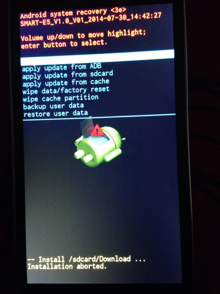

Da aborted ao instalar o ficheiro update.zip
Não dá para por diretamente no "es file explorer"?
Bem, eu penso que não dá através do "Es File Explorer".
Também reparo que o CWM que possui é diferente do meu.
O meu é igual a este: http://www.youtube.c...h?v=s66e-kwvKUU a partir do 14:56min... e efectuar a mesma operação, só muda o ficheiro a instalar...
