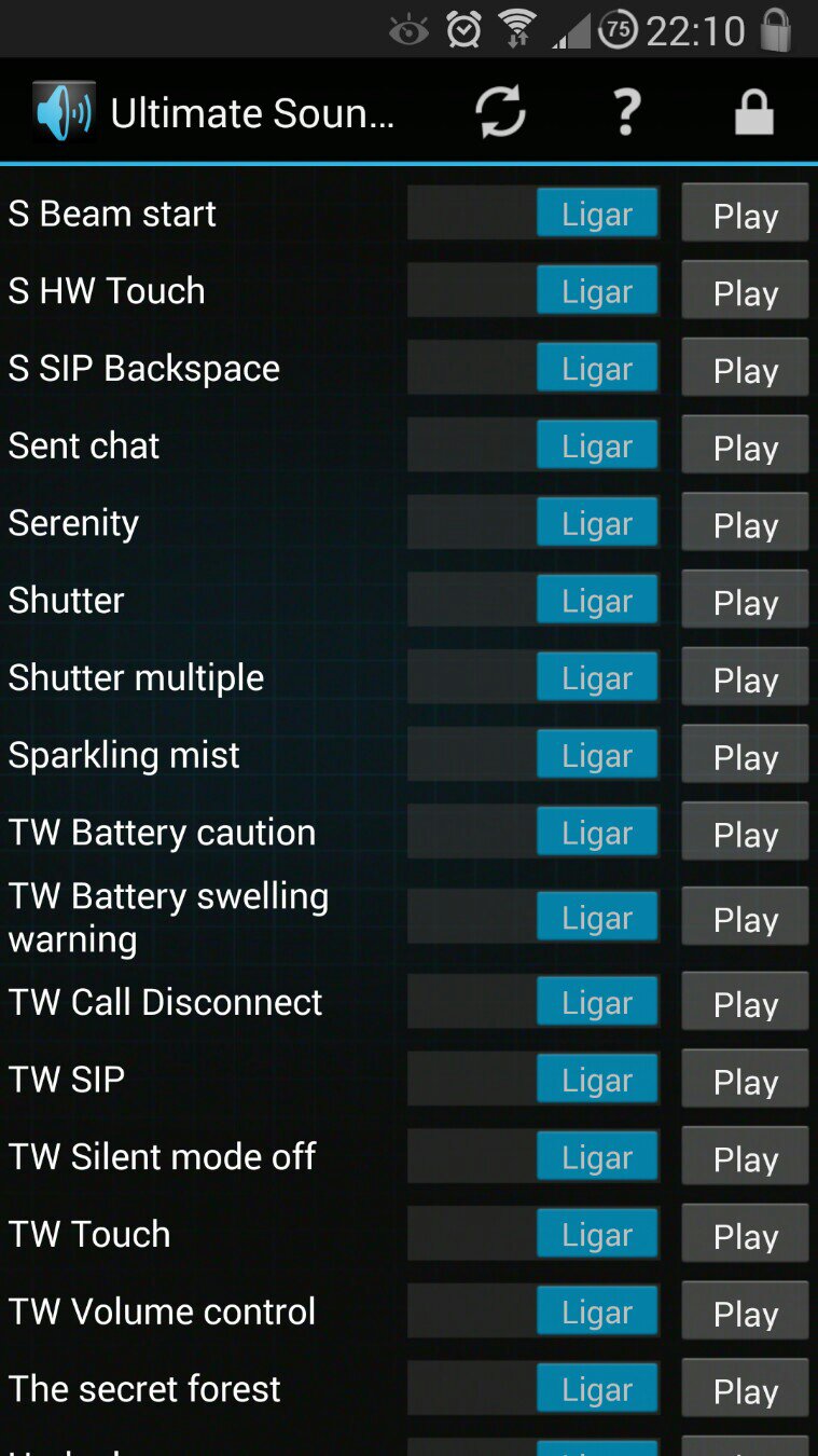

queria era tirar o som do shutter a tirar fotografia aquando do modo nocturno mas não consigo..
a Rom Goldeneye tem um add para remover o som da camera
http://www.androidfi...189362627840291
O wanam xpose tem uma opção para desligar o som do shutter, esse não resolve?

Ja experimentas-te fazer como eu já mencionei noutro topico? Renomear os ficheiros?
#299 Nuno Ribeiro
Mensagem publicada 25 October 2013 - 21:15
Ou esta aplicação...
https://play.google.com/store/apps/details?id=com.steinapps.ultimatesoundcontrol
Sent from my GT-I9505 using Tapatalk 4
https://play.google....atesoundcontrol
#300 sapec
sapec
  • 1422 mensagens
Mensagem publicada 25 October 2013 - 21:50
Isto é o que se chama ser popular. Tens 4 sugestões para resolver o teu problema. E ainda por cima,soluções bem complicadas.
Agora vais ter uma 5ª!!! Mas a minha é mais simples, se calhar não tem tanta piada; Já experimentaste a colocar o telefone em silencio ou em vibrador antes de tirar uma foto? Pode ser no toogle da status bar, para ser mesmo simples.
