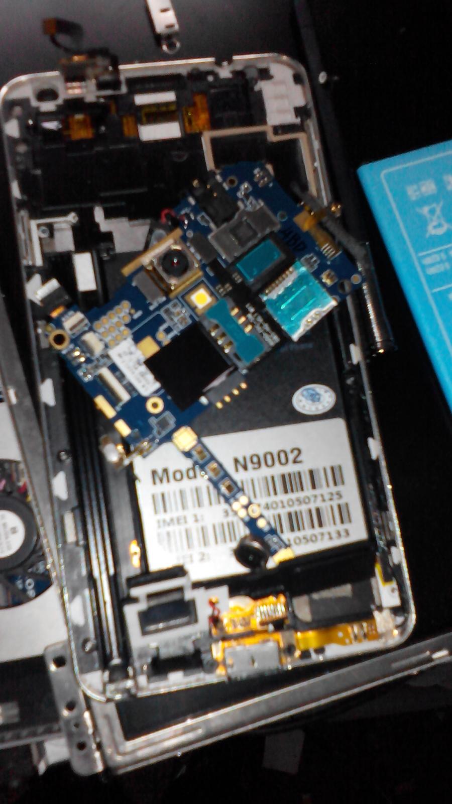

Sim, com root e cwm todos, mas e mto facil de fazer root, cwm, backup da rom, instalar backup pelo mtk tools etc.

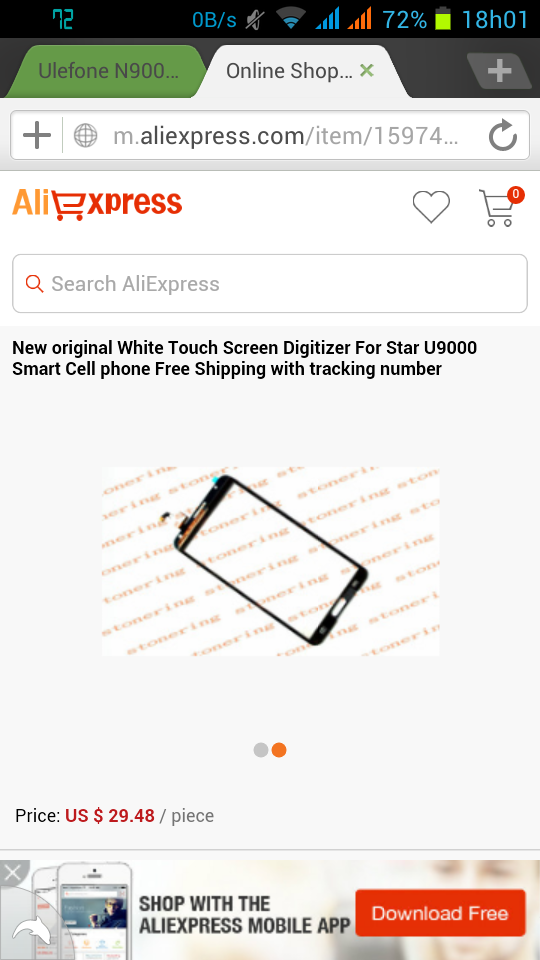

Quanto ao aparelho e facil d desmontar...cuidado com a flat do micro sim q é solto so agarrado a bord com uma mini flat q parte facilmente. O touch axo q e igual ao ulefone u9000 q ta a venda na aliexpress ou amazon por uns 20 euros.
Olha ai a foto.kkkk
http://m.aliexpress....obilesitedetail.
O touch quase garantido é igual a esse..desenho, formato, flat, xip da flat, parte de baixo das teclas d menu,etc.
Nao tenho a absoluta certeza mas pelo q vejo do morto desmontado parece ser irmao.

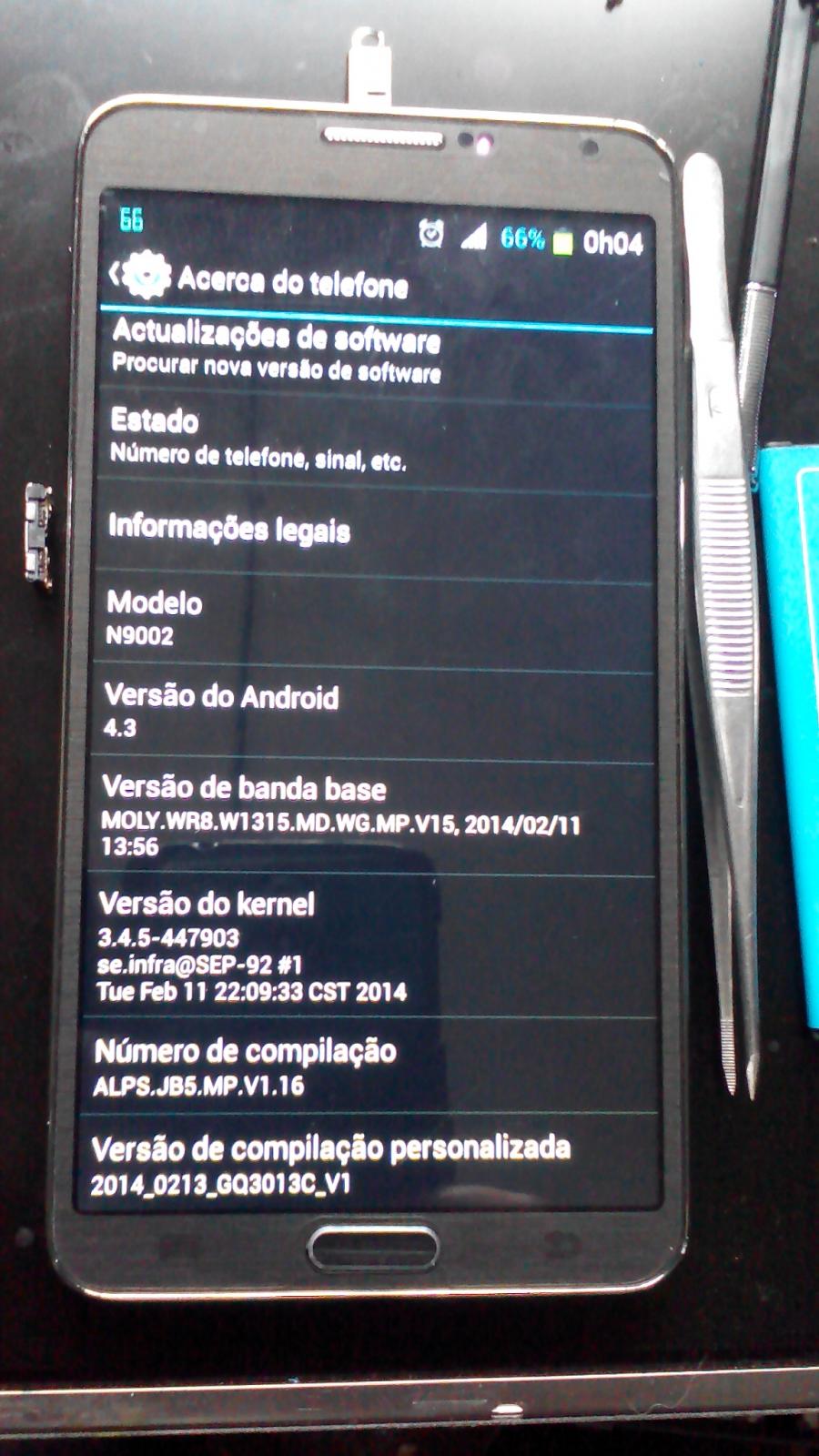

Bom, depois de montado e 100% funcional este mostra o q devemos instalar.
Nao confundam pk este nao é o do touch morto...foi um puto q partiu a porta usb do mesmo..soldada numa flat colada na carcaça do telem e reforçada com uma peça q aperta com a traseira.
Vejam o kernel da rom q possivelmente instalamos na foto e comparem com o original do telem.

Nao vou pra ja substituir o touch. Vou lutar mais um bocado a ver se resolvo ou venderei as pecas.

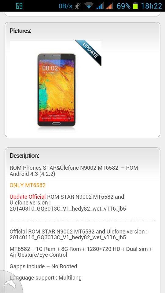

Quanto a rom instalei em todos a rom inicial do needrom do socr@te onde conversamos, mas foi depois do update da rom no site q me aconteceu no ultimo q tinha pra alterar. coicidencia ou nao, n sei.

Tambem convem referir q comprei como ulefone u9000 e veio esse n9002.so a caixa dizia u9000

PS. Vou trocar as boards dos 2 teteles q tenho (o funcional pelo nao funcional e vice verso) e  ver o q acontece. Depois posto aqui

Nada mudou, so se inverteu o funcionamento dos 2 telemoveis, tudo e ate os erros da nvram.
Conclusao minha, axo q o meu touch ta morto.
Usei nos dois a mesma rom..
http://www.needrom.c...r-n9002-mt6582/
Confirmem na foto q postei das minhas definiçoes pk afinal a rom esta boa.
Nao vejo em nenhum lado sem ser na board onde possa haver algo pra controlar o touch, a menos q seja diferente dos outros 6 q flashei..duvido mto.
Talvez ainda arrisque a compra do touch e ficarei atento aqui no forum.

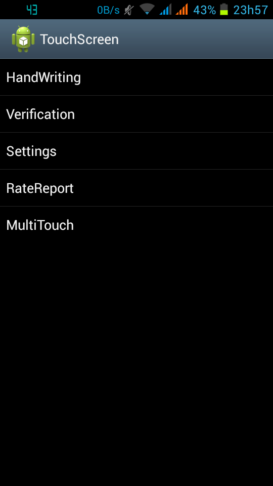

Eu não consigo aceder à pagina das configurações, como sabem é a ultima no ecra e eu não consigo clicar na ultima linha...
Por isso não posso por aqui nada que diga respeito ao firmware, mas tambem não entendi muito bem a questão, pois a versão do firmware varia com a rom que flashamos, certo?

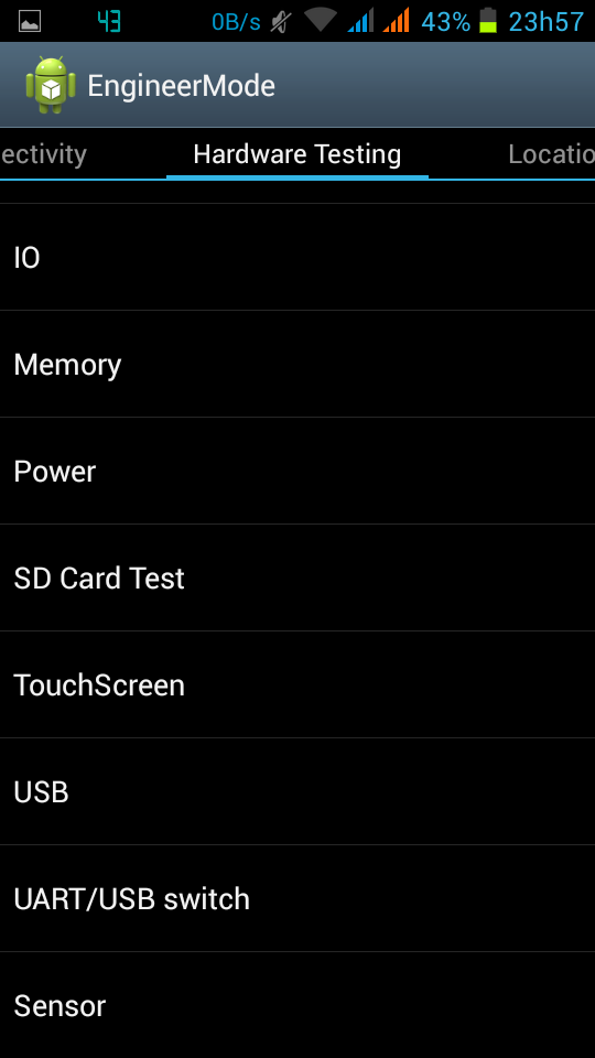

Ja agora no teu caso.. ja tentaste calibrar o ecra com o modo engenharia do mobileuncle tools?
Nao tens nada a perder..
Boa sorte
E em modo landscape nao da pra ver as tuas configuraçoes?

Vi a tua ideia do mobileuncle tools como a minha derradeira hipotese... mas além de me ser dificil entrar na opção do teste, depois de começar nunca mais acaba... fico eternamente a clicar nos pontos e não tem fim... que noia...
Estou completamente perdido... não percebo onde pode estar o problema do touch...
Não sei se entendem, é que tudo funciona mas os locais onde toco no ecra não são os que são assinalados, mas sim um pouco mais acima e à esquerda... nunca acerto em nada... e claro, as soft keys não funcionam...

Já li algures que o controlador do Touch está num chip no próprio Touch, e não é ajustável pela rom.
Se assim for, não sei se o backup da rom irá resultar... senão alguém vai colocar um Touch novo...

Na verdade o touch tem um xip na flat, estes do ulefone eu ja comprovei.
Se as drives estiverm no touch eu axo q elas irao voltar com a rom original, isto pk elas terao desaparecido com uma rom semi original..lol.
Amanha se der vou fazer um backup dum d um amigo e exprimentar no meu
Sera q o erro esta por ai escondido.
