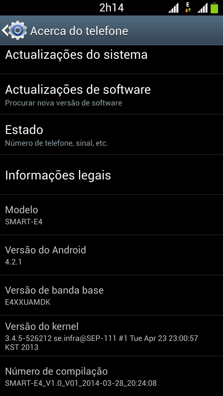

É o seguinte:
O processo de ter acesso "root" fiz usando o eroot (o framaroot sei que tambem dá)
Agora estou é com um problema em flashar uma recovery... flashei usando o "mtk mobile uncle tool" e o resultado foi que sempre que entro em recovery mode fica em black screen e depois ao fim de uns segundos faz reboot para o sistema.
Tentei com o "SP flash tool" e o resultado é o mesmo.
Tentei flashar o stock recovery com os 2 métodos e também fica igual... ou seja, não consigo flashar uma recovery de maneira nenhuma, pelos vistos a partição da recovery ficou vazia!! funciona tudo bem, apenas não tenho recovery!!!
Na pagina do facebook (https://www.facebook...83586371749248/) houve um membro que flashou a rom (stock) completa pelo "SP flash tool" e acabou por ficar em black screen tanto a fazer boot no sistema como em recovery mode...
será que não existe mais que um modelo deste telemovel, e as roms sejam diferentes? (o meu build number é de 28-03-2014)
saber de alguem que tenha acontecido o mesmo?
epah... sempre flashei telemoveis pelo flash tool e pelo cwm e nunca tinha visto tal coisa!!!
alguem sabe indicar uma solução ou algum tópico acerca disto era muito bom...

Boas.
Será que consegues postar a tua rom stock? Gostava de ver as alterações entre essa e a anterior...
#387 kadu247
kadu247
  • 34 mensagens
  • Wiko Rainbow / ZTE Blade III / Archos 101 Cobalt
Mensagem publicada 23 April 2014 - 04:16
Boas.
ya... Stock rom build 28-03-2014 (backup feito com o MtkDroidTools v2.5.3)
https://mega.co.nz/#F!tMVGVZYK!CCc3tWo95AwQj9G3CP8ieQ
Atenção, eu ja tinha o problema na recovery quando fiz o backup mas uma coisa estranha é que o recovery.img tem o mesmo tamanho da stock recovery (6144kb) mesmo depois de ter flashado o CWM que tem (6112kb)... Eu axo é que nada foi flashado mas alguma coisa foi alterada para ter este brick na recovery!!!
Eu ja comparei este com o buils de Janeiro e é exactamente igual!!!!
Entretanto consegui a fonte dos OS da Efox
http://down.aukeys.c...load/rom/PHONE/
O nosso é o MHEE4 ... mais stock que esta não ha, mas axo que depois de flashada vai ficar tudo em chines
Eu enquanto não conseguir perceber qual é o problema dos bricks que têm acontecido a varias pessoas não vou tentar flashar mais nada, até porque sem recovery é arriscado
PS: No meu todas as features funcionam excepto o SBeam e o NFC mas deve ser o hardware que não as suporta... essas opções devem ter sido apenas para aproximar o clone do original em termos visuais)

Já tentás-te colocar a recovery que disponibilizei do Carliv pelo flashtools?
É muito estranho o que relatas :emo_im_undecided:
  • Xxana gosta disto
#389 kadu247
kadu247
  • 34 mensagens
Mensagem publicada 24 April 2014 - 08:30
ja... Carliv, CWM, Stock... nada dá! Há aqui qualquer coisa que não bate certo... eu tenho outro tel mediatek (6577) e o sp flash tool nunca falhou. nem o uncle tool... hum mas só para adicionar mais um detalhe o sp flash depois da barra vermelha nao corre a barra de progressão roxa, segue logo para a amarela e dá o OK (flash com sucesso)... até pode ser algo mal feito mas o que provoca mais estranheza é o facto de o uncle tool flashar tudo ok tambem... pelo menos pela app se não desse, simplesmente não flashava nada (digo eu)
:cool:
