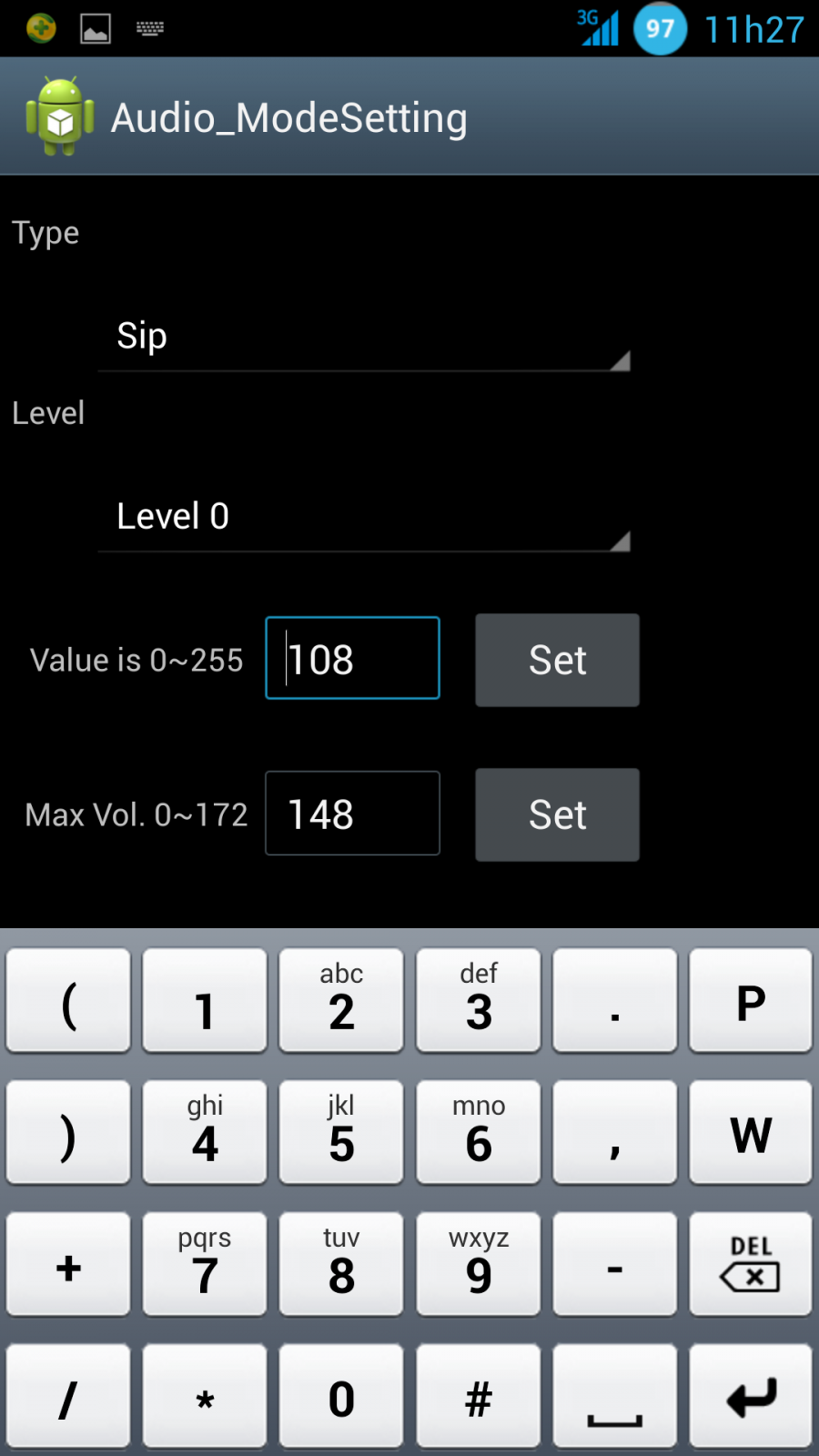

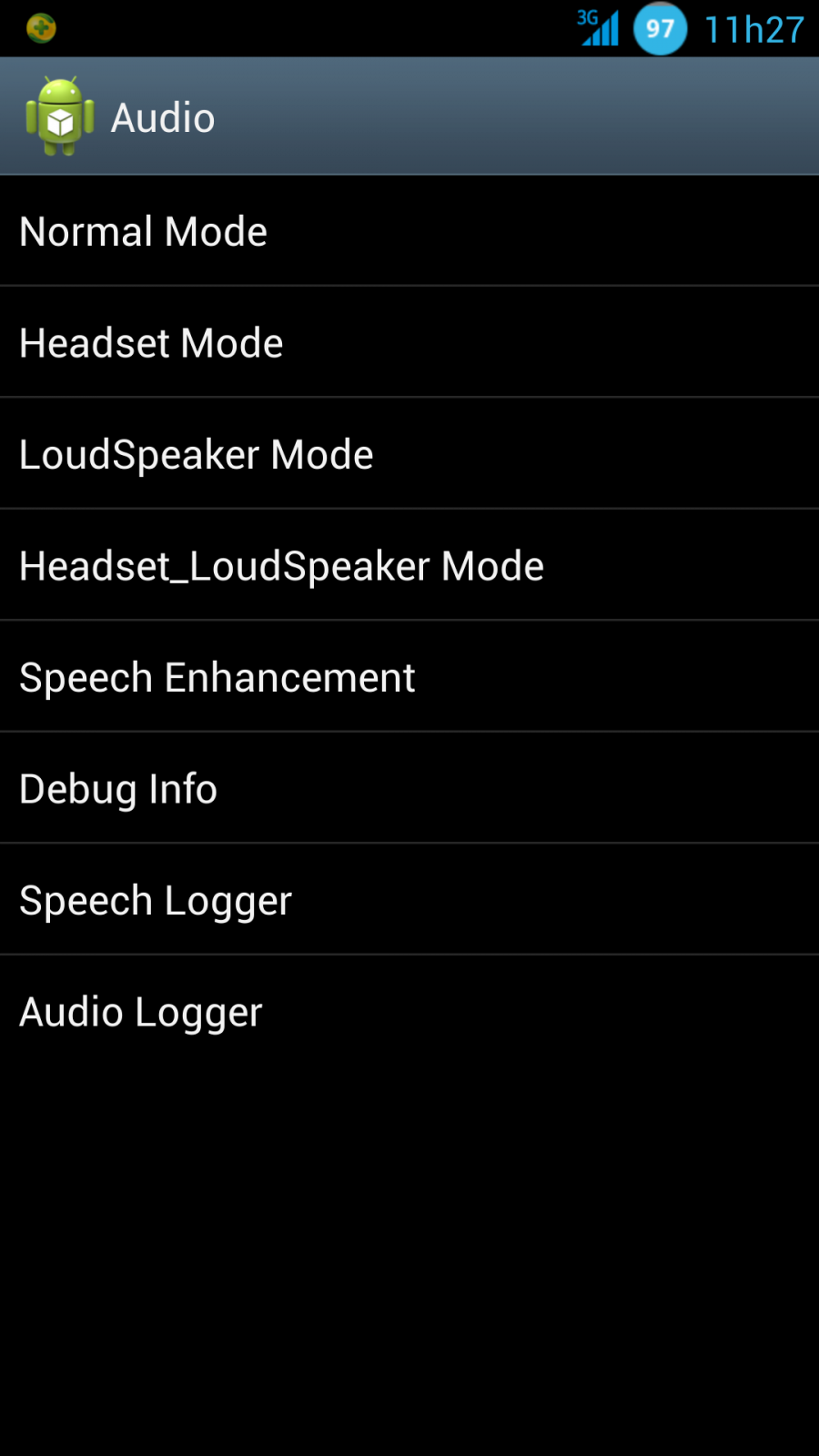

Boas. Será que alguém pode ir ao GravityBox, Engineer Mode, Audio ver quais são o parameter e valor que têm? Alterei o valor porque quando usava o bluetooth ninguém me ouvia e de seguida pedia o código do SIM e agora quando ligo a alguém só ouço um "PIIII" e pede-me o código, mesmo numa chamada normal (sem bluetooth). Já agora, se alguém souber uma solução para o problema do bluetooth, agradecia. Tenho a ROM 4.2.1, AROMA. Gracias!
#127 100Stress™
100Stress™
  • 47 mensagens
  • LocalizaçãoAmora
  • SGII & Thl W8S
Mensagem publicada 20 February 2014 - 11:31
Boas.
Ve la se isto que tu queres.

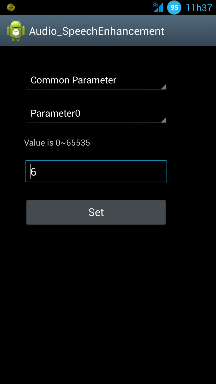

Oh, esqueci-me de especificar desculpa. É no speech enhancement. Obrigado.
#129 100Stress™
100Stress™
  • 47 mensagens
  • LocalizaçãoAmora
  • SGII & Thl W8S
Mensagem publicada 20 February 2014 - 11:44
Ok, na boa...aqui vai...
"QUE NUNCA POR VENCIDOS SE CONHEÇAM"

Já consegui voltar a colocá-lo bem. Muito obrigado 100Stress. Quanto ao problema do Bluetooth no carro, alguém tem alguma dica? Pelo que vi na net só há soluções para BT earphones, não sei se será o mesmo e não quero arriscar.. Obrigado desde já.
