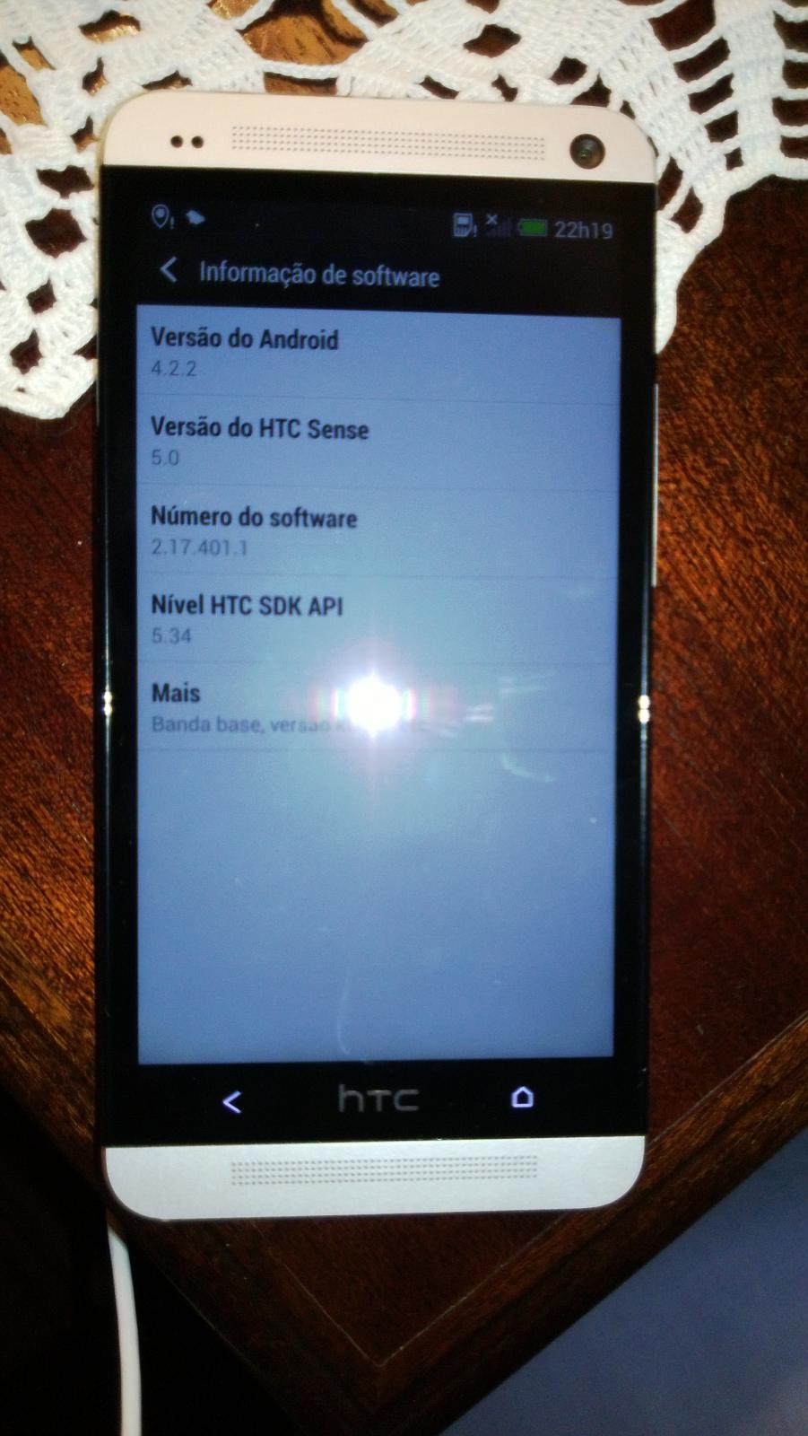

Comprei um HTC One usado.
Tentei verificar se ele ja tinha sido roteado e aparece-me estes dados que constam na imagem. Como ainda nao percebo muito bem gostaria de saber se ele ja foi roteado ou nao? E se a rom é a livre de origem ou alterada.
Supostamente comprei como sendo livre de origem e aceita sem qq problema cartao da tmn.
Agradecia desde ja a vossa ajuda.

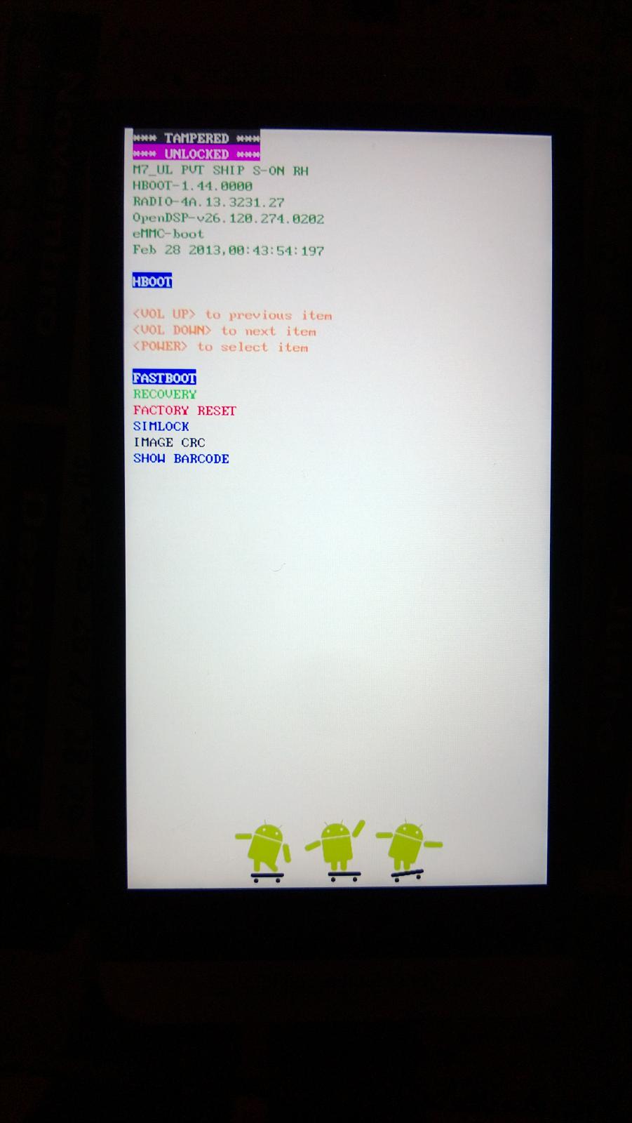

Boas sem duvida ja ffoi feito unlock do bootloader e foi roteado

Mas com esta informações sabe-me dizer se a rom é a original?
Ele permite receber atualizoes lancadas pelas HTC normalmente?

Aqui ficam  mais dados

Ja ta actualizado com jb 4.2.2 mas acredito k tenhas custom recovery o que nao funciona paea actualizar automaticamente..mas que esta actualuzado esta...quem o tinha sabia o que fazia

Como posso saber isso?
