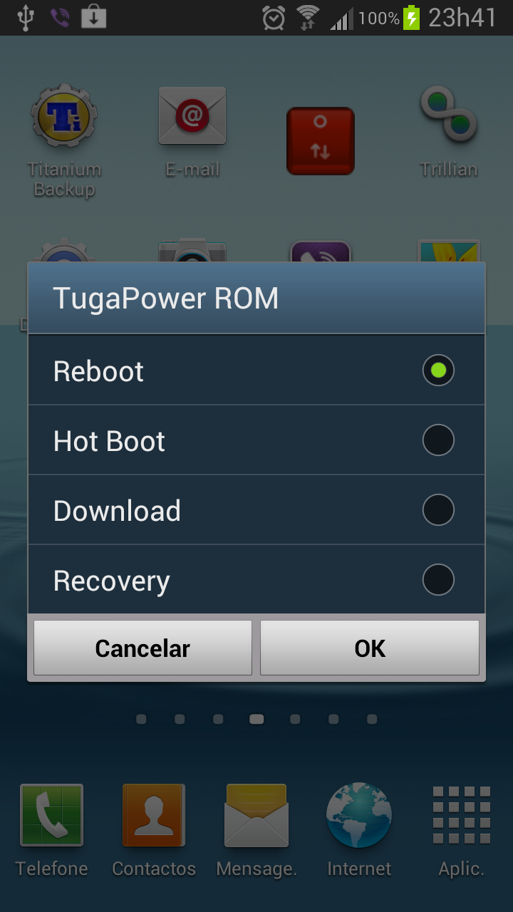

Podes testar o meu a ver se funciona, apenas tem a inconveniençia de ficar com a minha propaganga :)
  • Imagem colocada
Ficheiros Anexados
O teu ODEXED bloqueou o equipamento no arranque, ficou parado nas letras SAMSUNG.
Não testei o DE-ODEXED, pk a rom é odexed.

Funciona bem, mas não é o extended menu classico:
Imagem colocada
Depois de carregares em "Reiniciar", no power menu, tens o extended power menu:
Imagem colocada
Nesse caso vou remover mas acho estranho nao ter funcionado ja que na minha stock funciona... so se tiver haver com assinaturas e ser ROM diferente...
Abraço e desculpa pelo bloqueio... ;)
