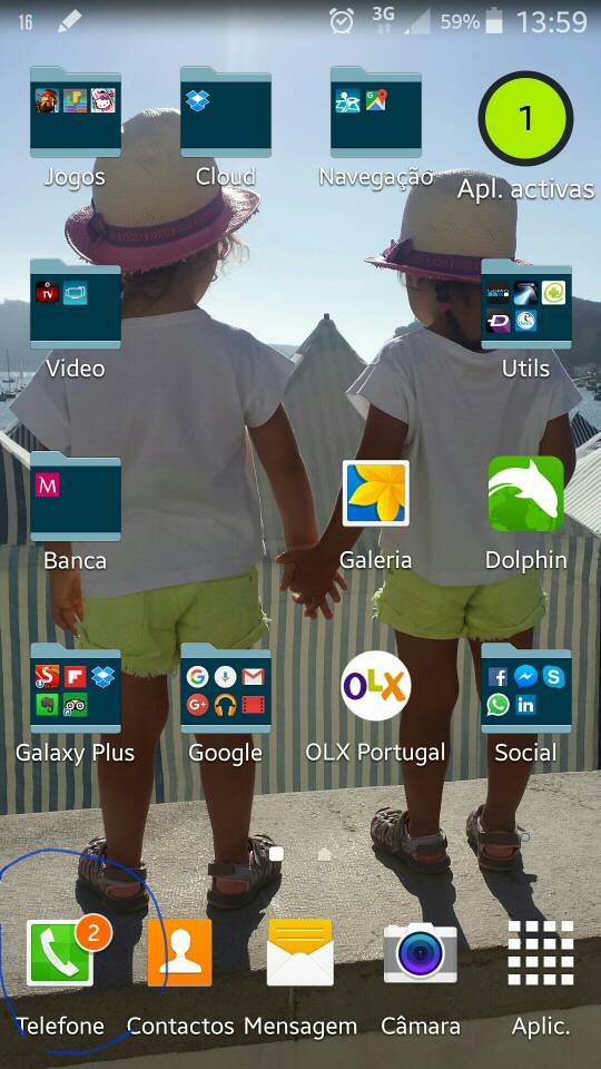

Boas pessoal... comprei há pouco tempo um Note 3 mas estou com uns problemas...
Como podem ver fico sempre com a aviso de chamadas nao atendidas mesmo linpando o registo de chamadas... completo!

Definições / aplicações / mostrar de sistema e procura por BadgeProvider e limpa os dados

Funcionou depois de ter reiniciado o note.... mas funcionou... ja agora em relacao ao botao do home... alguma ideia?

Update... a situação mantém-se... tice de voltar ao badge provider para voltar a eliminar os avisos...
