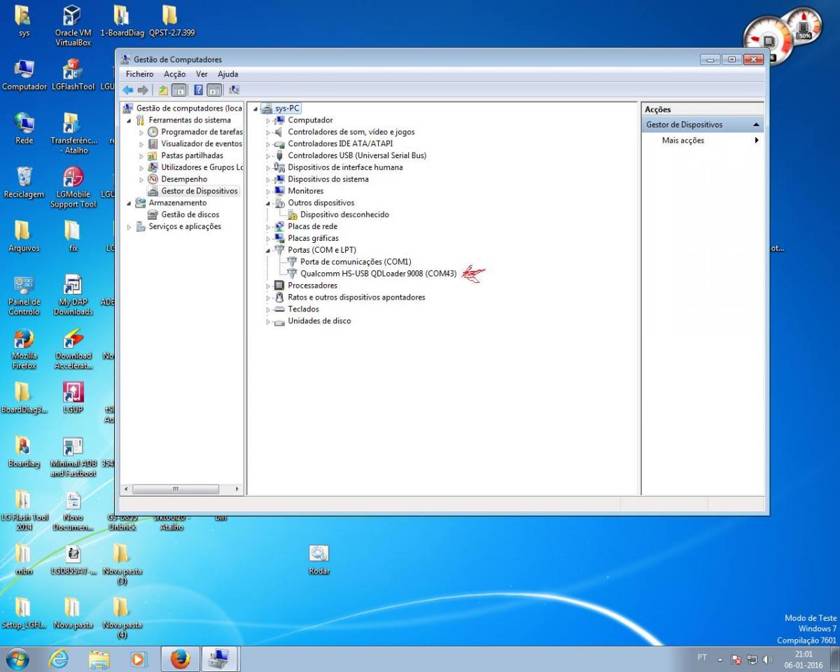

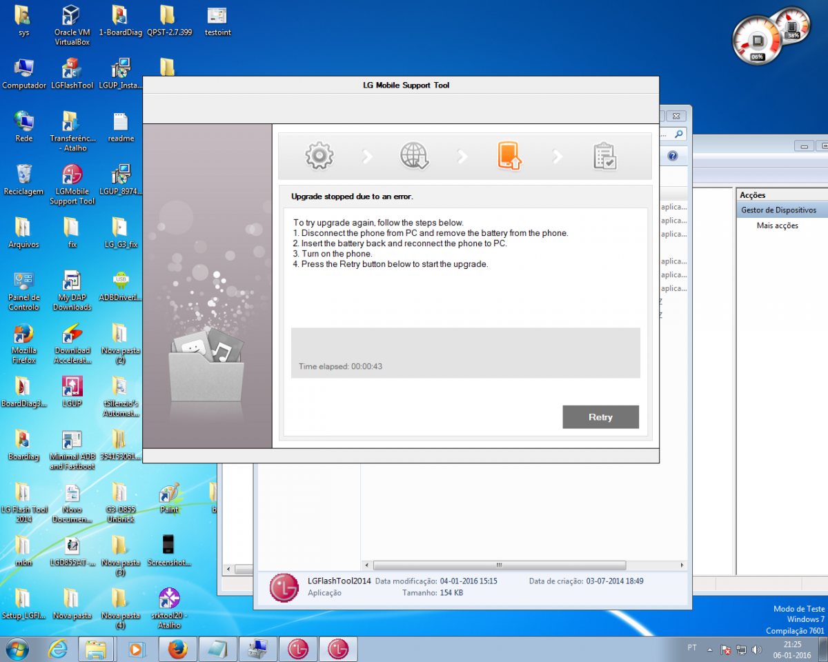

Boa noite
Se alguém puder me ajudar  desde já agradeço, tenho um g3 com brick que não me aceita o flash da rom, com o boardiag faz tudo certo mas ao instalar a rom não passa dos 4 por cento.

tenta o seguinte:
outro cabo usb.
meter numa porta usb 2.0, de preferência noutra.
outro pc.
se não funcionar tenta por método tot que é igualmente fácil de fazer.
http://forum.xda-dev...d.php?t=2785089
qualquer duvida estamos aqui para ajudar.

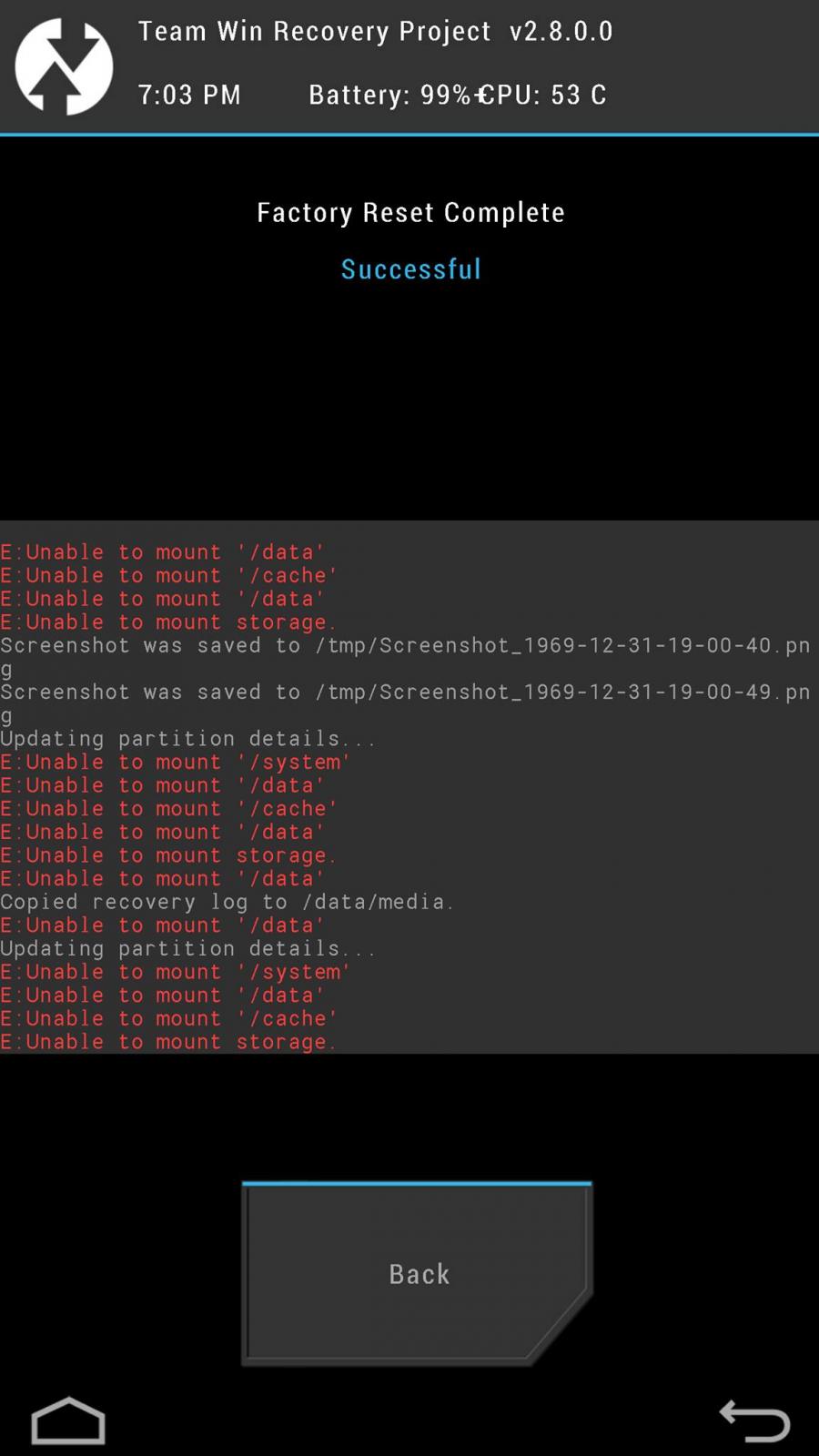

ele tambem tem outro erro ja estive a falar com ele e disse para te pedir para ver se consegues ajudar o homem tambem le aparece isto

Esse erro já é diferente.
Primeira pergunta, tens download mode?
já tentaste o tot method?
vai dando feed-back para o pessoal te ajudar.
Tens factura e garantia?
