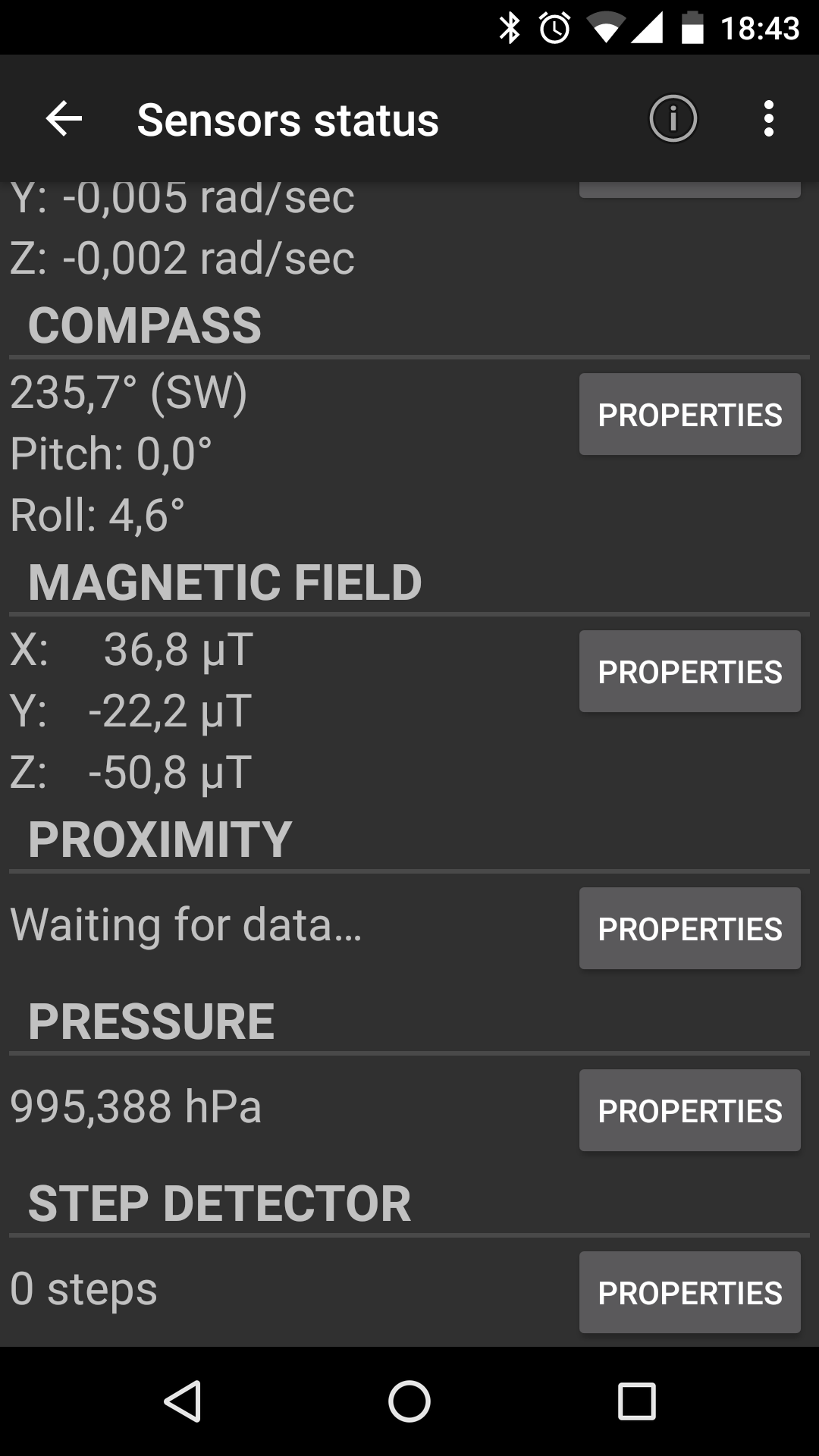

Hoje o sensor de proximidade deixou de funcionar :(
Sei que de manhã ainda atendi uma chamada e tenho a certeza que funcionava, ao fim da manhã faço uma chamada e o ecran não desliga qd o encosto à cabeça.
reiniciei... nada
Instalei uma app que testa os ensor, diz que tem o sensor, mas não detecta movimento.
Agora de tarde fiz factory reset... liguei o telefone sem configurar nada e continua sem funcionar.
Acabei por reinstalar tudo e continua sem funcionar.
Já o desmontei, limpei os sensores, montei, liguei... nada.
Tenho o ecran partido na zona dos sensores, mas já está assim há mais de 2 meses e sempre funcionou bem, não tem vidro nessa zona por isso não influencia nada, pensei que tivesse entrado pó ou sei lá, por isso limpei, mas nada.
Haverá algo mais que possa fazer ?

Sensor de proximidade não recebe info.
Raios partam

Resolvido ;)
descobri tb que o sensor de luz não funcionava, o que tem logica, pois faz parte do mesmo.
Entretanto fiz uma coisa que ainda não tinha feito, instalar uma ROM pelo computador.
tinha feito factory reset, mas como fiquei na mesma com root e com o kernel elementalX ainda tinha esperança que um reset decente fizesse algum milagre, e fez ;)
Na realidade flashei a ROM sem fazer reset, mas o que é certo é que resolveu.
Era mesmo problema de software.
