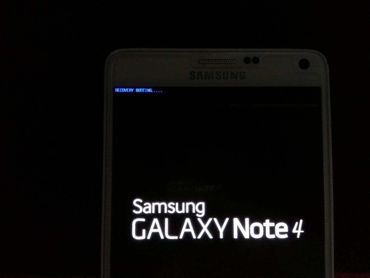

Se quiseres podes experimentar assim.
*#7780# — Promove um Factory Reset no seu Samsung Galaxy, com mensagem de confirmação antes.*2767*3855# — Aplica uma Full Factory Reset sem pedir qualquer confirmação. Em seguida, dá um hard reset no aparelho — que equivale a desligar e ligar novamente.*#*#273283*255*663282*#*#* — Realiza uma cópia de seus arquivos e de seus backups.
olá yamawr, antes demais quero agradecer a disponibilidade incansável que tem tido comigo, na tentativa de me ajudar a resolver o problema do note, e pedir desculpa de só agaro responder mas no fim-de-semana não tive disponibilidade.
Não consigo proceder como sugere pois o Note, não arranca normalmente, pelo que não tenho acesso a nada.... depois de intalar a rom, pelo odin, o note ao reiniciar não passa do "recovery booting" a azul (imagem) e tenta reinicar entrando em looping até que tenha que lhe retirar a bateria.

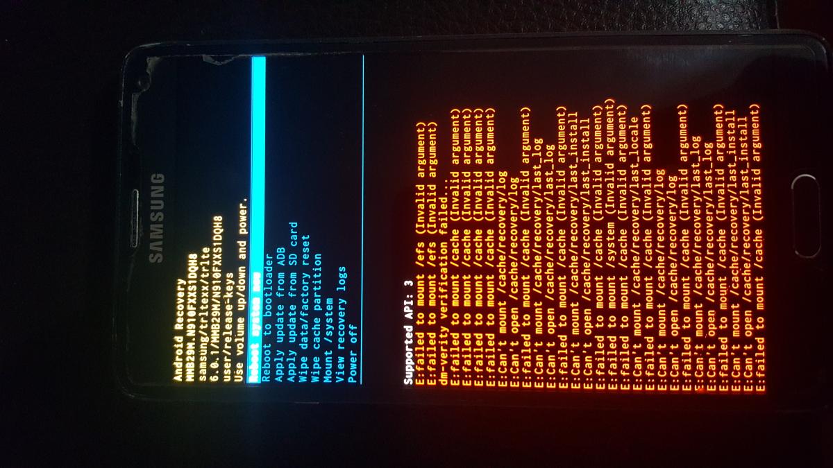

Mensagem publicada 01 March 2018 - 18:44
Se conseguires arrancar em modo download reinstala novamente a rom a ver o que acontece.
Apos a instalação, em recovery obtenho estes erros.
Ao fazer reboot o logo da Samsung aparece e liga o led azul...reinicia novamente e mantem o led aceso com o ecrã negro.
Editado por msylva, 01 March 2018 - 18:50.
