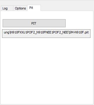

Nota: Pode acontecer não conseguirem instalar (flashar) esta ROM no vosso equipamento, tal como me sucedeu a mim quando passei da ROM BOC5 TPH para a POF2 NEE.
No fim dava erro no ODIN, e no canto superior esquerdo no telefone tinha uma informação em letras vermelhas.
Algo do género hidden.img is too big
Se isto suceder, o equipamento arranca de uma forma a que não estão habituados, mas está em modo de Download.
Como resolver.
- Executam o ODIN novamente e seleccionam a ROM em AP.
- No separador Pit, clicar em PIT e escolher o ficheiro do Pit File.
Nota: Esta operação faz um Factory Reset ao equipamento, ou seja, elimina todos os vossos dados da memória interna do telefone e as vossas configurações.
Ficheiro do Pit File:
SM-N910F.pit.zip 1.58KB
547 descarregamentos
Nota: Este ficheiro tem de ser descompactado.

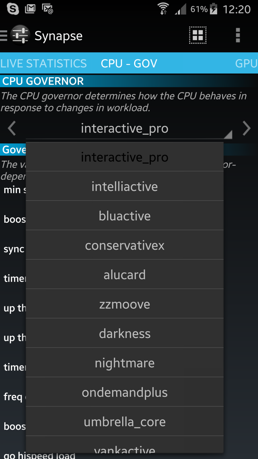

Uso e manipulação do(s) Governor(s)
Recomendo a leitura sobre os mesmos, usando para isso o link seguinte:
http://androidmodgui.../blog-page.html
Os governor(s) são alterados com a aplicação Synapse instalada no ponto 3 - b)

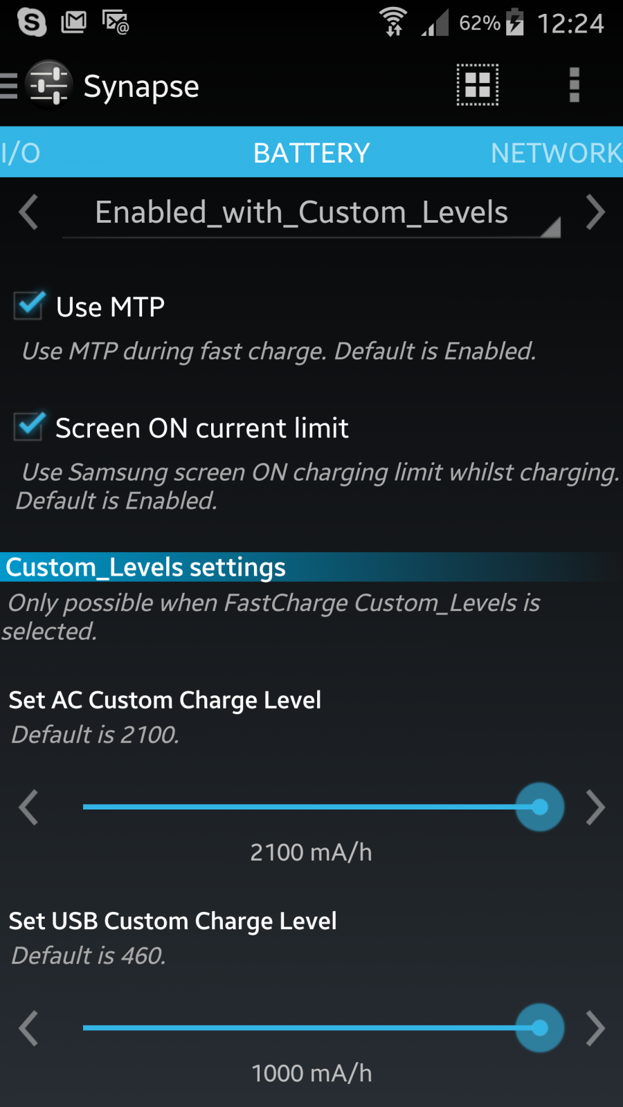

Este Kernel permite aumentar os valores do carregamento por USB (porta do portátil ou pc), no sentido de tornar o carregamento mais rápido.
