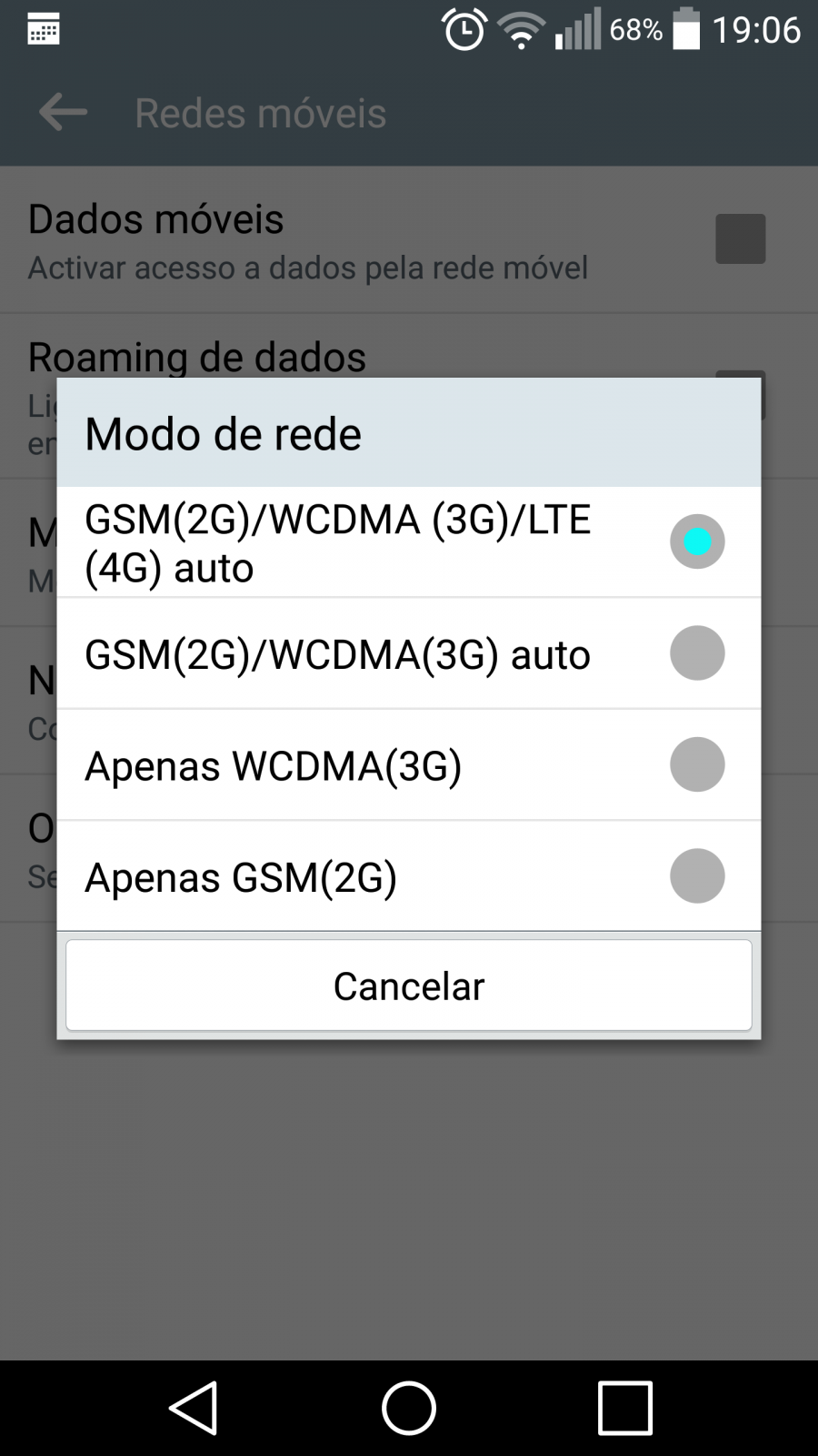

#4 almmpt
almmpt
  • 1661 mensagens
Mensagem publicada 09 February 2015 - 19:08
Ve se tens o 4G ligado.
Ve imagem em anexo.
#5 pastinha
pastinha
  • 26 mensagens
  • LocalizaçãoMAIA
  • LG G3
Mensagem publicada 09 February 2015 - 20:51
Ve imagem em anexo.
Esta exactamente nessa posição...
