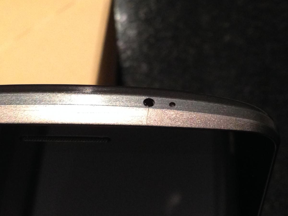

Alguém tem uma racha perto do sensor do microfone ? é que do nada apareceu esta tal racha ... o telemovel nunca caiu nem nada parecido... sabe se se for defeito do telemovel a garantia ajuda ? substituiem-me o telemovel ou arranjam ? pus aqui a imagem da racha para me poderem ajudar

Bom dia.
Por aqui não me recordo de algum relato desses, mas é um problema que pelos vistos já aconteceu em muitos equipamentos, mesmo que o equipamento tenha sido tratado com o maior cuidado possivél.
Acho que deves reclamar o mais depressa possível, alertando para o facto de já ser um problema conhecido.
Deparei-me com o mesmo problema agora. O meu é a versão branca 16 gb. Vou contatar a assistência. Já resolveste o teu caso? Abraço.

Boa tarde a todos,
De princípio achei estranho, pensando que seria um pequeno risco, mas sou extremamente cuidado, nunca o deixei cair nem tem qualquer outro risco... Com o tempo foi-se acentuando.
Agora não tenho dúvidas... tenho o mesmo problema...

Depois de contatar a lg, foi-me indicada a entrega no local de compra ou na empresa clarity technology para ser averiguado o problema. Disseram-me em telefonema, que era um problema recorrente em alguns g3 e que fariam a troca. Vou solicitar troca de aparelho por novo por o mesmo apresentar além deste problema da racha, audio distorcido nas chamadas. Farei uso do seguro que fiz aquando da compra à 4 meses, espero que seja suficiente. O que vocês fariam? Troca de componentes de um telemovel em estado emaculado ou exigir troca por novo? Abraço.

No teu lugar, se te derem a possibilidade da troca do equipamento, preferiria. Depois esperava ter a sorte de não receber um que visse a ter o mesmo problema.
Caso contrário, tentaria através do seguro.

A resposta que obtive da Lg foi a de que era politica da empresa reparar o aparelho sempre que a mesma seja possivel.
Tinha solicitado a troca do aparelho devido ao fato de este ter rachado tanto na zona do microfone como tambem na zona do sensor de infravermelhos.
A juntar ao meu argumento para a troca, mencionei a ma qualidade de som do altifalante ( altavoz), e chamadas que caiam quando as mesmas eram superiores a 3 mntos, com o telemovel a desligar se e so o conseguindo voltar a ligar tirando a bateria.
Acho que para um equipamento de 600 euros livre, que custa na producao , menos de metade, a marca perante situacoes destas (nao apresentando qqer marca de mau uso) deveria subtituir o equipamento. Nao foi o que fizeram, substituiram me a placa frontal do telemovel e mudaram a placa pce com consequente mudanca do numero de imei. Tenho o telemovel a 4 meses e sinceramente, todo o prazer que usufruia da utilizacao deste telemovel deixou de fazer sentido. Vou vender e vai ser o meu 1 e ultimo LG. Nao gostando da Apple tenho de reconhecer que no que toca ao servico pos venda ganham aos pontos, por menos ja vi trocarem aparelhos por menos. Abraco.

Lamento que seja esse o desfecho da situação... Esperava que te tivessem efectuado a troca por novo, já que o defeito em questão é inadmissível para um telemóvel desta gama... :-(
Eu tenho exactamente o mesmo problema e sem qualquer marca de uso... Como comprei em site espanhol, em vez de andar a perder tempo com a garantia em Portugal, preferi reclamar junto da loja espanhola, e até ao momento têm sido impecáveis... Vieram levantar o telemovel a minha casa e já me enviaram várias mensagens a dar conta do desenvolvimento da situação.
Sinceramente, espero que o resultado seja diferente e me enviem um novo.

Comprei um LG G3 que veio da garantia (tenho documento da Clarity que comprova a reparação) onde foi substituída a capa da frente precisamente por ter o problema aqui relatado.
Não teve custos.

Também me voltou a acontecer rachar outra vez junto ao microfone, vou ficar assim com ele mais uns meses e depois envio-o para a garantia.

O meu também está rachado junto a 2 orifícios, mas não me faz diferença nenhuma e o desempenho do aparelho está intacto. Por isso não mando para a garantia.
