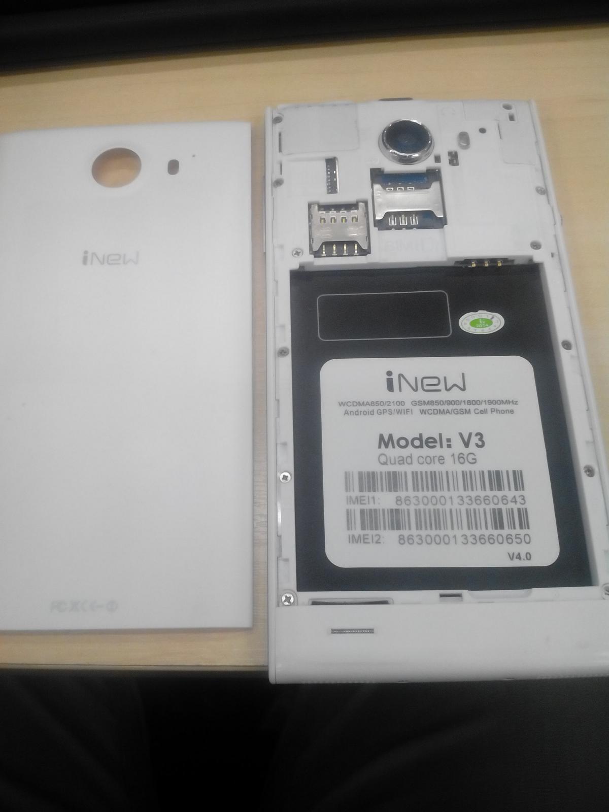

#13 dansmrcookie
dansmrcookie
  • 18 mensagens
  • Inew V3, Zopo zp820
Mensagem publicada 09 February 2015 - 16:49
é o download da rom V3C do inewphone, googla por inewphone.
[EDIT]  no próprio telefone não tem o nº da versão, por dentro, etc?
O Link não funcionou aqui, talvez pq eu esteja na empresa, vou tentar em casa.
Sim, tem a versão, postei a alguns dias atrás, segue imagem. http://www.androidpt...-1423147733.jpg
