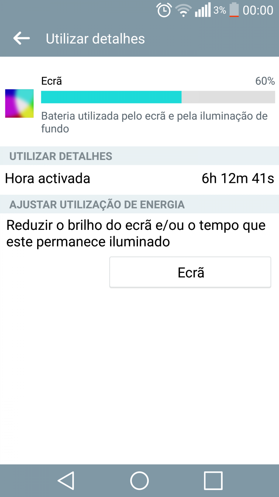

Eu com a custom rom Lollypop Chupa Chups 4.2 com dados ligados em 2G, wireless sempre ligado, brilho em automático com 40% já consegui fazer 6.12 horas de SOT (screen on time), mas com a Lollypop oficial e a mesma configuração nunca fiz mais de 5.15 horas de SOT (screen on time).
Atenção que se estiver configurado em 3G ou 4G não consigo estes tempo de SOT, nem nada que se pareça.
Aconselho a configurarem para 2G e testarem e verão que a vossa bateria dura mais.
Já agora tenho três contas de email a fazer push e não tenho nenhum programa de redes sociais instalado, apenas tenho o hangouts para mensagens.
Pessoalmente gosto muito da Chupa Chups 4.2.
