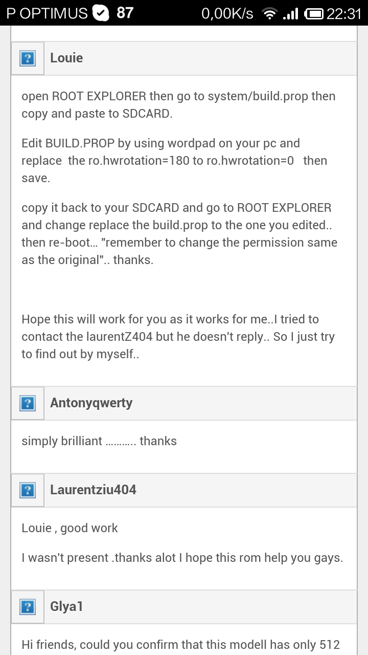

Ora entao e diz me la.
A room q ficou de pernas pro ar ficou decente e com todas as specs do tlm corretas?
Se ficou é essa toda...so tens q configurar o ecra para rotation 0 na vez de 180...
Não deu para ver. Mas a câmara por exemplo continuava com 6 megapixeis.
A que apesar de a imagem estar de pernas para o ar o touch continua na posição correta, por exemplo o ok pode estar no topo do telemovel e eu tenho de carregar onde ele normalmente devia estar...

Isso é normal no touch, so o screen ta virado.
Quanto a camera nao ligues pois isso nao conta.
Desde q funcione ok. Tens aí como virar o ecra e se tudo ficar ok as fotos vao sair iguais a quando tinhas 13 mpx.

Penso q axei o teu problema. Le os comentarios nessa rom, que na realidade sao duas. Entao ficas a conhecer a maquina...os valores q tinhas antes serao fakes pra equiparar ao s6.
http://www.needrom.c...bluebo-b9500-3/
Boa sorte
