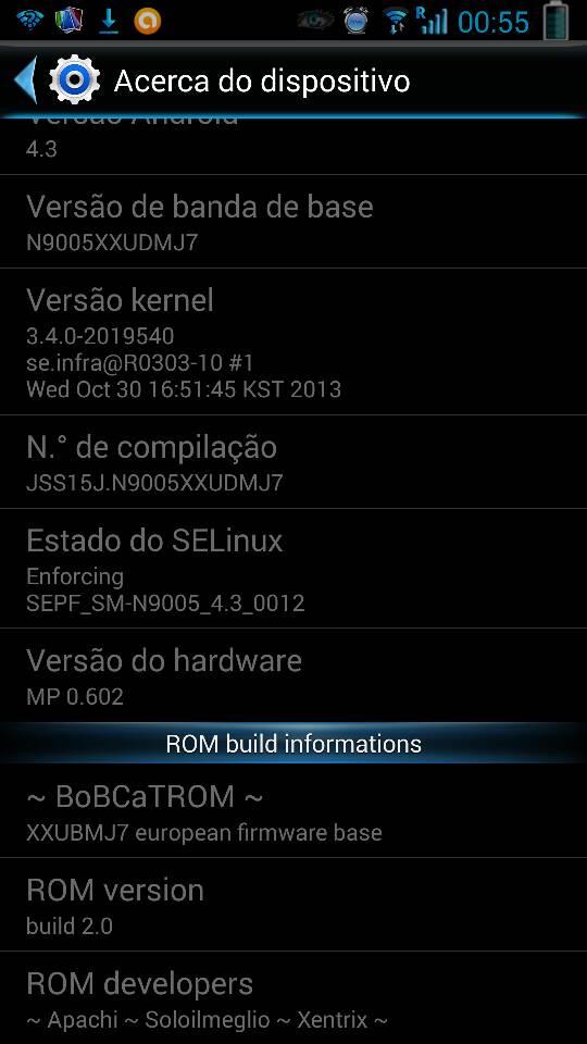

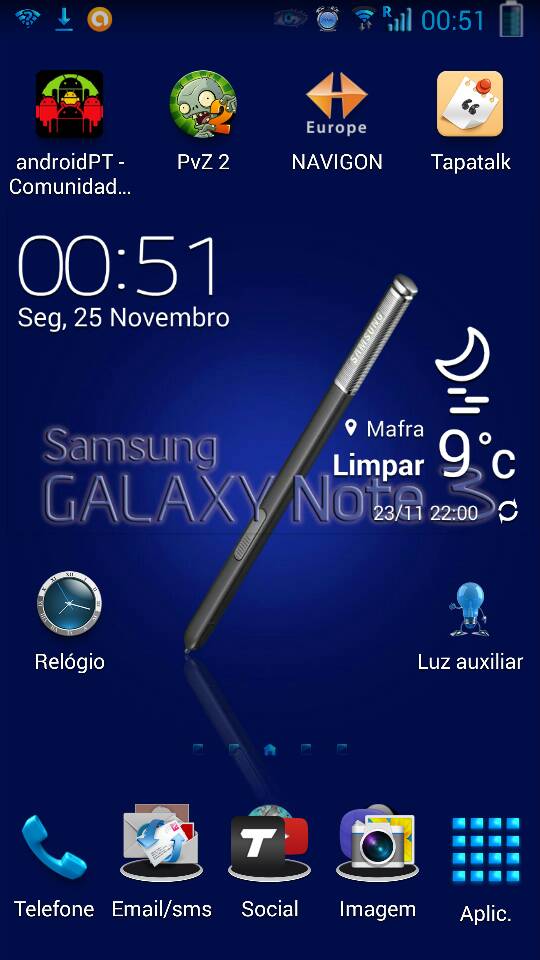

Boas não aguentei as aguas e já esta  estou 0x1 , com o CF-Auto-Root-hlte-hltexx-smn9005, mas também ter este menino sem root não e nada, e quero experimentar a bobcat room.
quando instalei pelo odin a coisa bloqueou  ate suei , mas desliguei o telefone e voltei a instalar e correu bem, já tenho root e esta tudo a bombar , próximo passo    backup pasta efs  e rom ....feito----»  a seguir----»   BoBCaTROM_X_v2.0
Editado por jogosmadmax, 25 November 2013 - 00:50.
#35 jogosmadmax
jogosmadmax
  • 1002 mensagens
  • Note 3 e Note 2
Mensagem publicada 25 November 2013 - 00:56
Lindo instalado
☞Enviado do meu note 3☜

Resolveste fazer à homem. Mas se fosse apenas por causa do root, não necessitavas de ativar a flag knox. Podias fazer root e manter o knox a 0x0.
Para experimentares as custom  é que não há outro método, tem que ser como fizeste.
