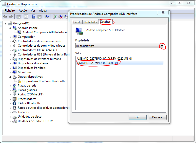

Claro que dá.
Se instalas-te algum dos programas que linkei desinstala. Deves ter alguns driver's instalados para outro device, certo ?
Com o T428 ligado ao PC, vai ao device manager e procura pelo T428, deve ser o que não está instalado.
Abre o mesmo com o botão do lado direito, clica propriedades -->detalhes --> id's hardware post-50466-0-62986100-1365989064.png
Repara na id mais curta.
Agora abres o notepad++ ( ou equivalente), navegas para os driver's que tens instalados e procura pelo ficheiro android_winusb.inf e abre-o. Vais acrescentar o id ao ficheiro em  [Google.NTx86] e também em [Google.NTamd64] no fim de cada acrescentas algo assim.
;Tronsmart T428
%SingleAdbInterface% = USB_Install, USB\VID_2207&PID_0010
%CompositeAdbInterface% = USB_Install, USB\VID_2207&PID_0010&MI_01
A segunda linha é igual ao id, a primeira é igual mas cortas a partir do segundo &
Gravas e fazes update driver e apontas para aqui.
Se não resultar tens que navegar até c:\ utilizadores\ "o teu nome"\.android
Nesta pasta está um ficheiro chamado de adb_usb.ini, (se não existir cria)
abres com o notepad++
  # ANDROID 3RD PARTY USB VENDOR ID LIST -- DO NOT EDIT.
  # USE 'android update adb' TO GENERATE.
  # 1 USB VENDOR ID PER LINE.
Pode ter mais coisas por baixo, como 0x4545, por exemplo. Aqui vais acrescentar o device id em hexadecimal, neste exemplo é 0x2207. Salvas e agora tens ADB.
