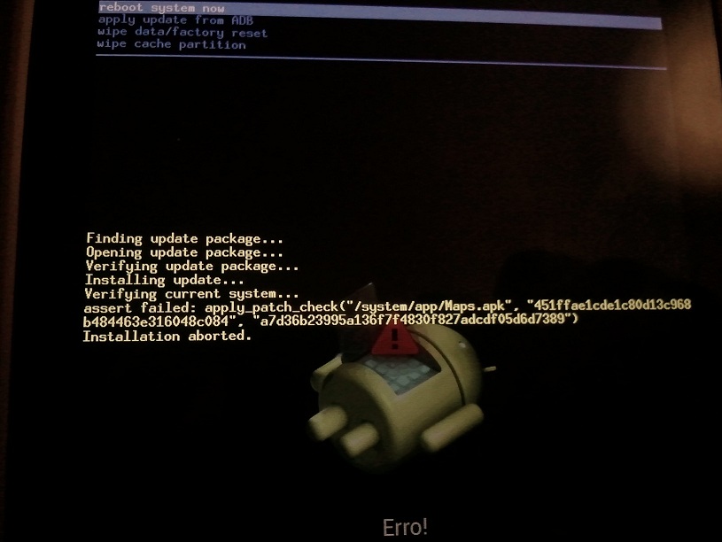

Ola a todos! Tenho um Nexus 7 3G 32gb. E ha uns dias atrás recebi uma notificação que já está disponível uma actualização de sistema para versão 4.2.2. E aqui é que começa o meu problema: quando eu carrego na opção "reiniciar e actualizar" o dispositivo desliga-se automaticamente e quando volta a ligar começa começa actualização(aparece um boneco da Android com qualquer coisa a rodar dentro dele). Entretanto, quando a barra de progresso chega a meio o tablet da me um erro...( aparece boneco da andorid deitado com triângulo vermelho por cima dele a dizer "error").
Versãd android actual 4.2.1 com robot.

Boa noite,
Para te ajudar tens que fornecer um pouco mais de informação.
Tens algum kernel personalizado, algum MOD instalado, alguma modificação de algum tipo ao firmware stock?
Se sim tens que repor os ficheiros originais senão durante a actualização OTA os checksums falham e a actualização aborta.

O sistema está todo de "origem". Não instalei mod's nenhuns nem nada disso. Eu só fiz 3 coisas:1) quando o comprei ele vinha com 4.2, fiz uma actualização OTA para 4.2.1. 2) fiz root depois de actualizar para 4.2.1. 3) e tenho fastboot unlocked ou qualquer coisa desse género :-).
Versão do Android: 4.2.1
Versão de banda base: 1231_0.10.0_1021
Kernel:
3.1.10-g22b4fcd
[email protected].#1.
Numero de Compilação: JOP4OD.

Pronto, está encontrado o teu "problema". Tens bootloader unlocked e root, por isso é que ele não actualiza automaticamente.
Para resolver, faz backup de tudo (não vá acontecer algo mais inesperado), sacas a stock image do 4.2.2 para o teu nakasig daqui: https://developers.g...es#nakasigjdq39 e descompacta tudo, entrando depois em modo fastboot e fazes os seguintes comandos:
- fastboot flash bootloader bootloader-tilapia-4.18.img
- fastboot reboot-bootloader
- fastboot flash radio radio-tilapia-1231_0.17.0_1205.img
- fastboot flash boot boot.img
- fastboot flash system system.img
E pronto, está feito.

Fiz download do stock image, descompactei tudo e onde eu tenho de executar os comandos??lol
Na cmd do windows???(se for o caso, experimentei fazer isso e aparece uma mensagem na consola a dizer que o fastboot nao e um comando reconhecido ou qualquer coisa desse genero).
Tambem fiz Unroot e Re-lock do Bootloader depois fiz RESET ao sistema, tentei actualizar e o erro continua a aparecer......
Aqui em baixo vou anexar a foto da mensagem com erro

Pois eu não sei bem ao certo que se passou... Se foi por causa ter bootloader unlocked ou foi por outra coisa qualquer. Mas como podes ver eu tirei foto ao ecrã do erro e la diz:
"Assert failed: apply_patch_check ("system/APP/maps.apk....."
Será que o ficheiro Maps.apk não deixa actualizar???? Lol

Quase que aposto que o user que criou esta thread tem CWM / TWRP.
