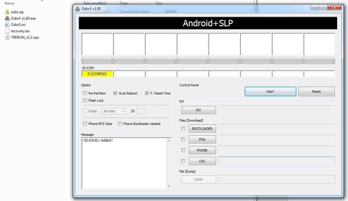

7. Baixe e Extraia Odin.zip, abrir Odin. Ele irá detectar o seu telefone em alguma porta COM.
Vai aparecer uma imagem como esta:

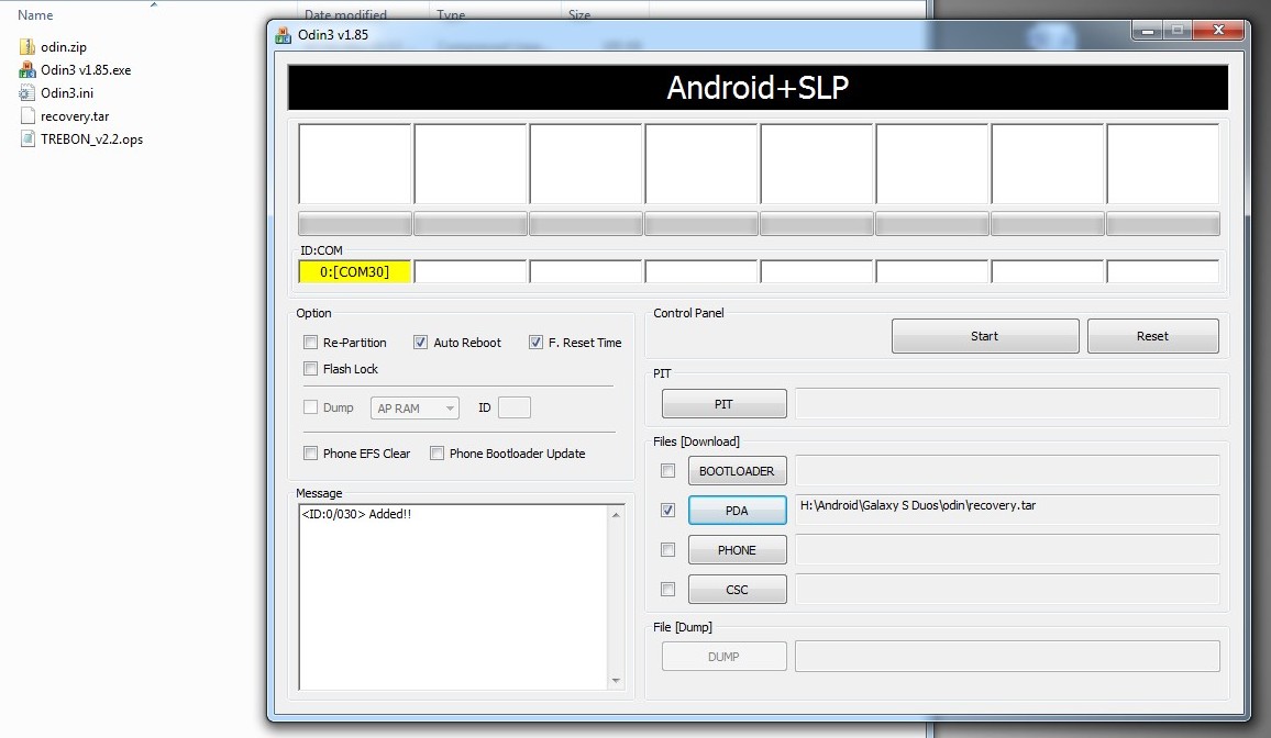

8. Agora clique em PDA e seleccione o arquivo recovery.tar.
Agora, a imagem deverá ser esta:
Agora certifique-se do seguinte:
Auto-reboot está marcado;
F. Reset Time está marcado;
Todos os outros estão desmarcados;
Clique em Iniciar;
Odin começa a piscar;
esperar por pelo menos 2-3 minutos;
Odin irá reiniciar automaticamente o telefone e você vai ver escrito no odin PASS. (Neste campo em alguns telemóveis poderá ser necessário retirar a bateria para o telemóvel não repor o recovery de origem)

Segue-se o guia completo :)
CUIDADO: Este procedimento vai anular a garantia Samsung e aumentar o contador de flash personalizado.
Também irá aparecer um triângulo amarelo abaixo do logótipo Samsung durante cada inicialização.
Por favor, faça um backup do android completo usando CWM. Isto é útil no caso de você querer voltar para Samsung ROM Oficial ou no caso de algo correr mal.
Requisitos:
1. Últimos drivers USB para telemoveis Samsung (http://forum.xda-dev...ad.php?t=961956)
2. Odin attachicon.gifodin.zip
3. CWM Recovery 5 attachicon.gifrecovery.tar
4. SuperSU ZIP attachicon.gifCWM-Superuser-3.1.3.zip
Procedimento:
1. Instalar os últimos drivers USB para o Samsung Mobile no seu PC.
2. Desligue seu celular.
3. Pressione e segure "vol. Baixo + home + Power" até que o telefone vibra.
Uma vez que o telefone vibra, deixar todos os botões.
4. Ele vai mostrar um aviso.
Pressione vol. UP botão para continuar.
5. Agora você vai ver [Odin3] na tela do telefone que é Modo Download.
6. Conecte seu telemóvel ao PC e espere até instalar as drivers.
Clique em Iniciar;
Manter o telefone ligado ao seu PC.
10. Deixar a inicialização do telefone correctamente e, em seguida, fechar o odin.
11. Baixe CWM-Superuser-3.1.3.zip e copie para seu cartão MicroSD.
Se você não tem cartão MicroSD, você pode copiá-lo para a memória interna do telefone, cartão SD.
12. Iniciar no Modo Recovery pelo CWM:
Vol. UP + vol. Baixo + Home + Power;
Mantenha todos estes pressionado até ver o logótipo da Samsung e solte;
Use Vol. Cima e para baixo para navegar e seleccionar, use o botão Home. Para voltar, pressione o botão Power.
Escolha "Instalar zip sdcard"
Escolher zip sdcard (se os arquivos estão no seu cartão de memória externo.)
Ou escolher zip sdcard interno (se o arquivo está na memória interna do telefone, cartão SD)
navegar para CWM-Superuser-3.1.3.zip.
Voltar atrás com botão de energia para a tela inicial do CWM e reiniciar o telefone.
E está feito :)
Nota: Quem quiser pode instalar o recovery original, para não aparecer ao reiniciar o triângulo amarelo, para isso fazem o mesmo procedimento de instalar o CWM, mas usam stock_recovery attachicon.gifstock_recovery.tar
Desde já espero ter ajudado :)
Fonte: http://forum.xda-dev...=1912654&page=5
Testado e aprovado por mim ;) ;)
