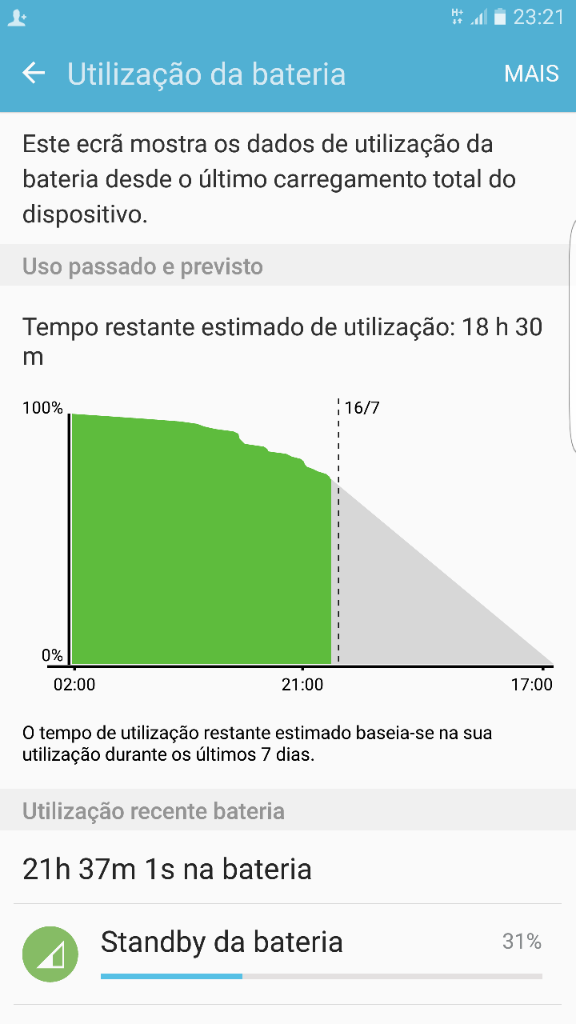

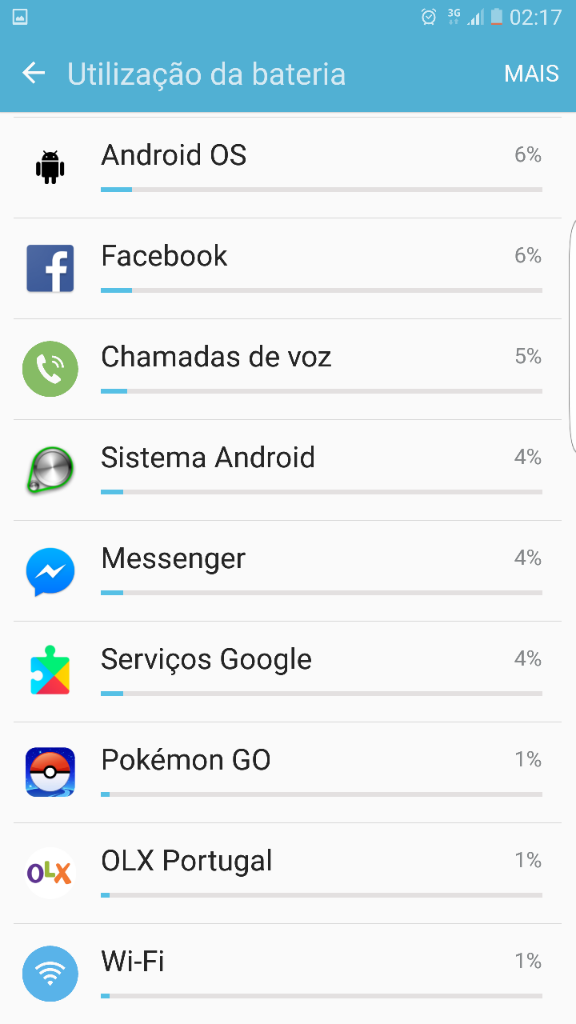

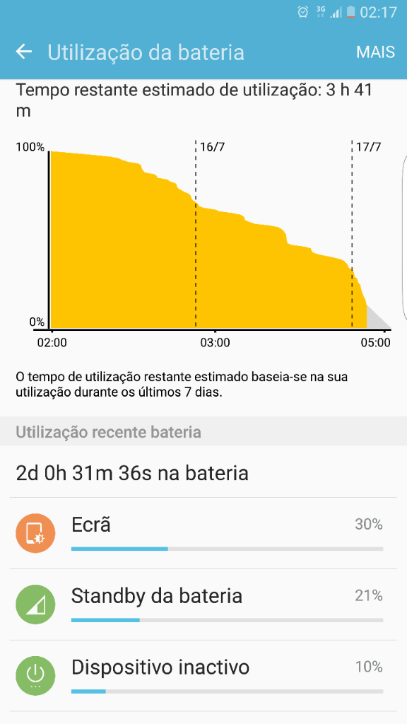

#5 yamawr
yamawr
  • 269 mensagens
  • Galaxy S7 edge (SM-G935F)
Mensagem publicada 17 July 2016 - 14:53
Bem assim já satisfaz.
Yamawr

#7 yamawr
yamawr
  • 269 mensagens
Mensagem publicada 19 July 2016 - 14:41
Boas continuo sim com uso moderado ando a fazer 2 dias com um carregamento.
Yamawr
