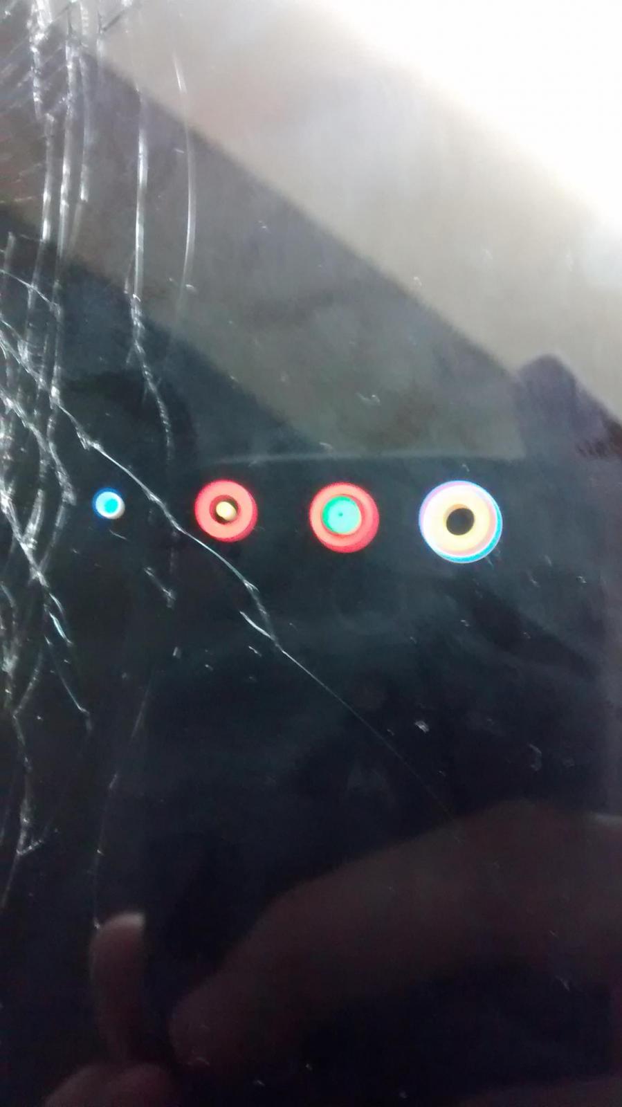

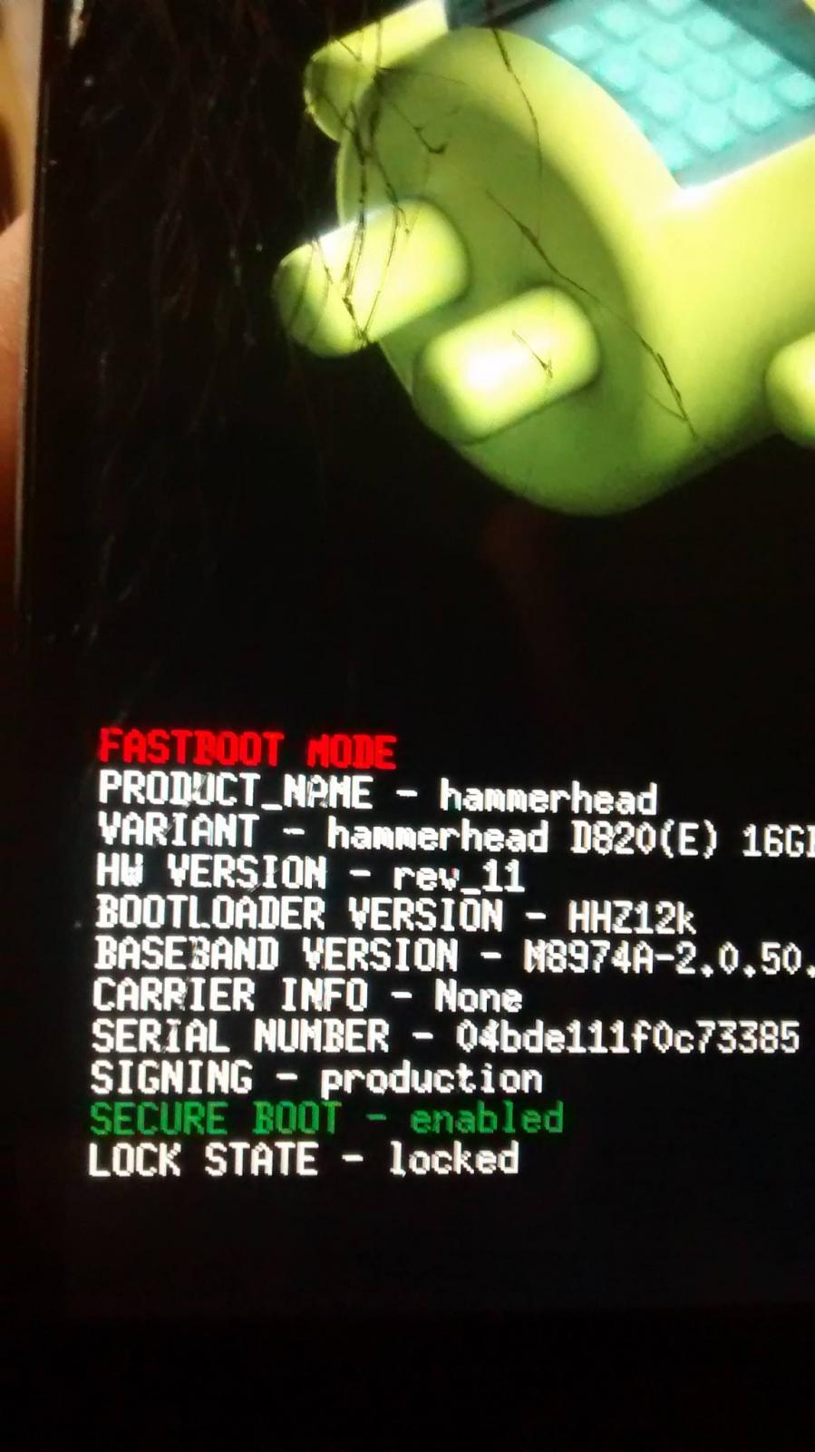

Desde ontem não estou conseguindo ligar meu celular. Conforme foto em anexo, fica nessa tela de carregamento e dela não sai! Tentei resetar o celular para as configurações de fábrica, porém acredito que não sou autorizado para tanto, pois acredito que o sistema esteja bloqueado (vide foto em anexo).
tentei desbloqueá-lo através  do programa "Nexus Root Toolkit" mas ao final do desbloqueio ele reseta o celular e este volta a ficar naquele loop infinito de inicialização...  Alguém poderia por favor me ajudar?

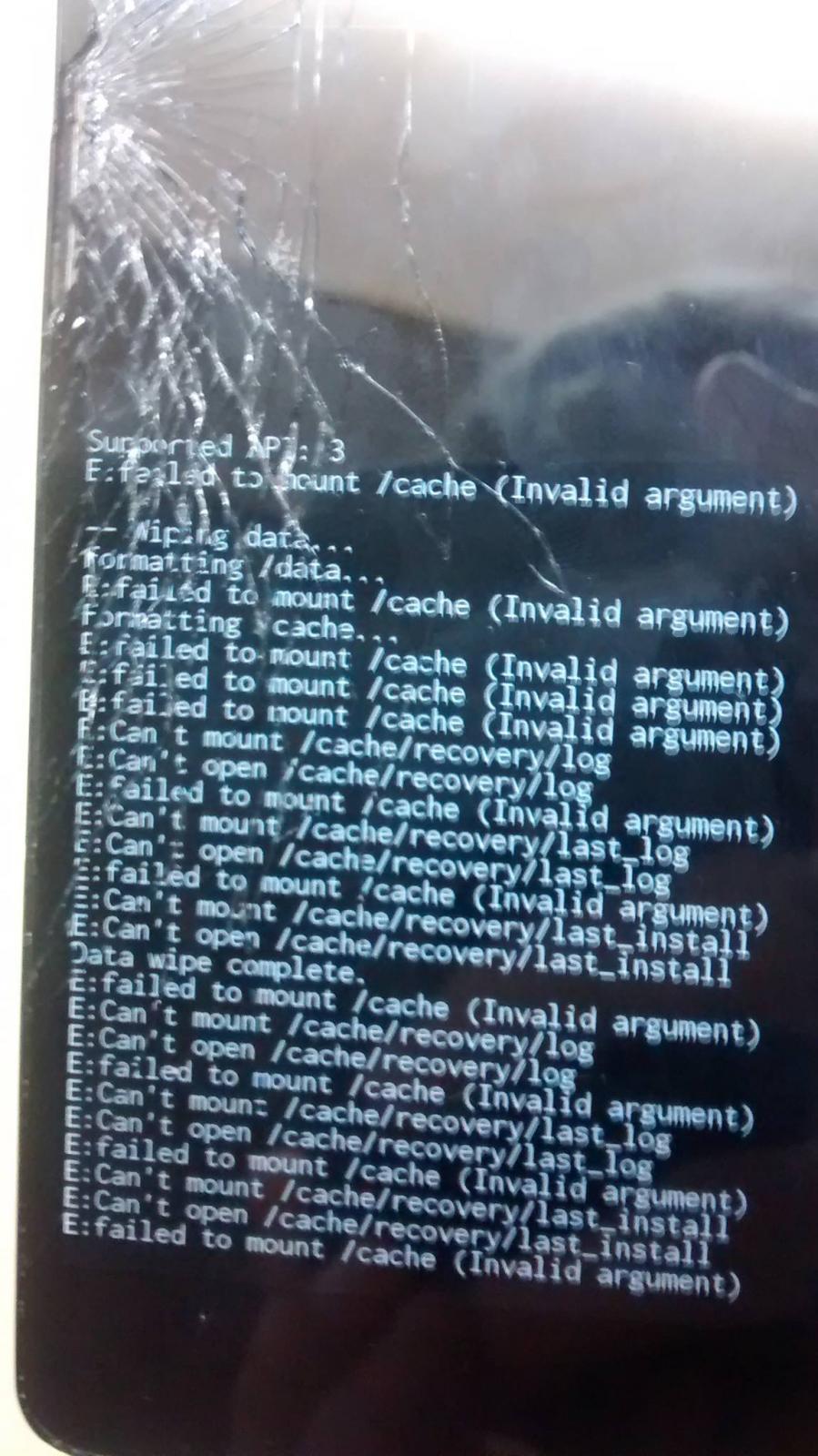

Sim, entretanto aparece algo que acredito ser um erro: "(invalid argument)"
Queres que te envie uma foto de como fica?

Mensagem publicada 11 November 2015 - 22:54
Segue a foto de quando tento fazer tal reset:

ps: já tentei limpar o cache e dá o mesmo problema :/

Para flashar uma ROM:https://www.androidp...s-5-444-ktu84p/
Eu quando flasho apenas executo o ficheiro flash_all.bat, não estou com o trabalho de copiar/colar cada linha de comandos.
Mas desconfio que tens um problema grave no telefone
