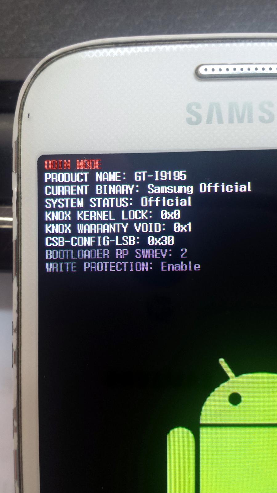

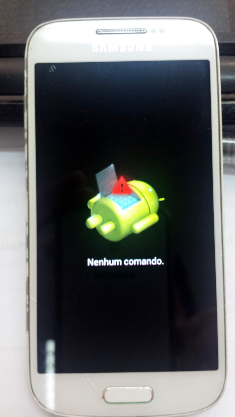

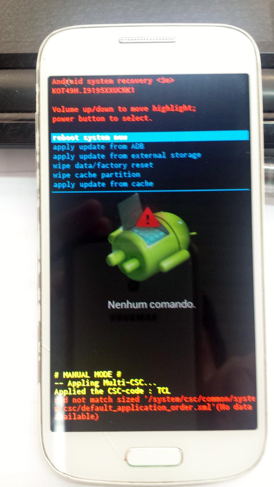

Sempre me desenrasquei muito bem nestas coisas mas tenho um pequeno/grande problema com o meu S4 mini i9195.
Ora bem, essas fotos em baixo diz bem o que ele faz, alguém me pode ajudar?
Já fiz de tudo, já instalei a stock e nada, já experimentei outras e nada
É que nem entra no bootloader, reinicia sempre que aparece o inicio “galaxy S4 mini”
Entro em recovery, já tentei de tudo e nada. Não acho a repair firmware para 4.4.2.
Alguém me pode ajudar????
Acham que o jig resolve?

Sendo assim, e como o knox warranty void está intacto, o ideal é envia-lo para a garantia.
S4 mini I9195 | CyanogenMod 11
#5 jmcdpereira
  • 9300 mensagens
Mensagem publicada 22 September 2015 - 16:24
intacto ?
knox warranty void 0x1 ????????

Oops! Quase jurava que tinha visto um 0! Devo ter visto na diagonal!
#7 jmcdpereira
  • 9300 mensagens
Mensagem publicada 22 September 2015 - 16:26
viste a linha de cima
knox kernel lock

E que tal flashar outra vez o cwm recovery? Faz isso duas vezes sem deixar fazer boot.
#9 Palminha
Palminha
  • 20 mensagens
Mensagem publicada 22 September 2015 - 16:50
Nada...continua tudo na mesma...nem entra no recovery da cwm...ja tentei pilz e tw e nada tambem...ja nem sei o que fazer :(
