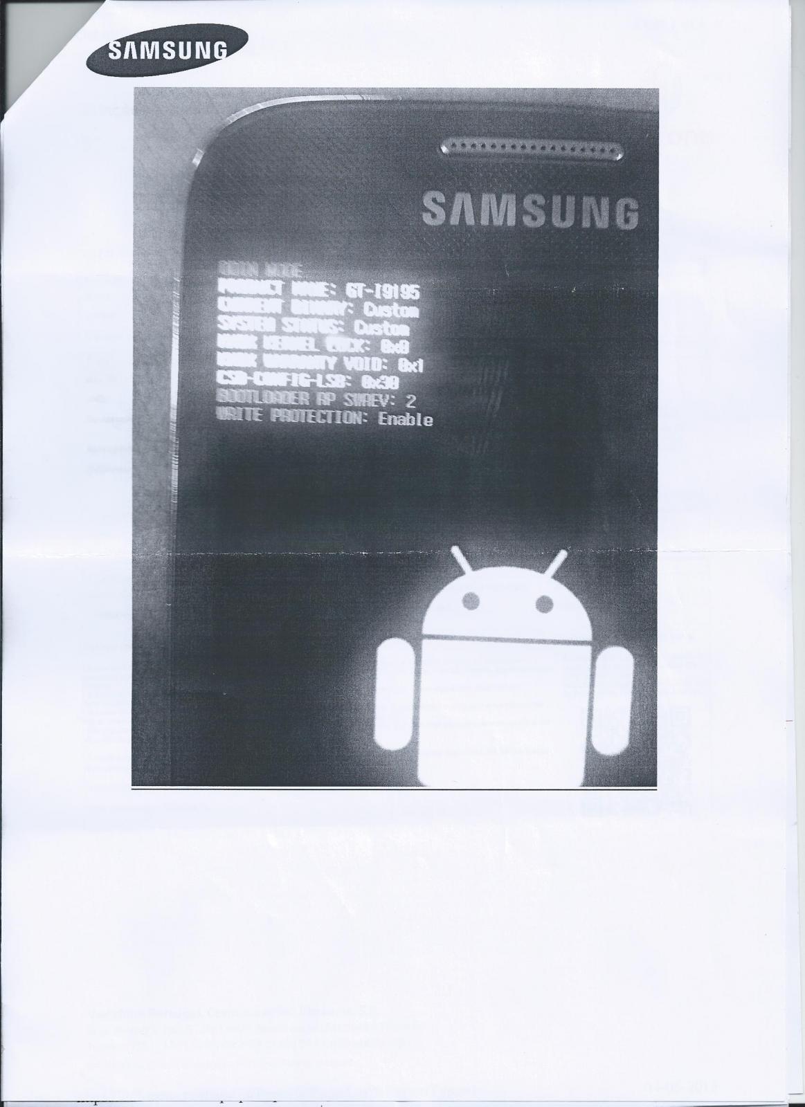

Eu acho vem de bateria, aquece parte traz e frente, parte inferior de telemóvel. Nunca fiz um root a telemóvel, nem sei fazer, também não queria fazer pq ele ainda estava em garantia de vodafone. Pode ver a imagem que vodafone me deu que disse que o software não foi original. Comprei o equipamento com caixa selado e lacrado.
Essa imagem diz que Knox foi ativado o que significa que fizeste root ou que flashaste uma custom kernel e/ou recovery.
Se nunca fizeste ao telefone, o knox não poderia estar assim.
Nunca o entregaste a ninguém?

#7 Nuno Ribeiro
Mensagem publicada 06 June 2015 - 18:04
Olá Nuno,
Não sei fazer root nem flash uma custom kernel. Só entreguei equipamento para desbloquear.
Para desbloquear ele tem que fazer root e/ou flash, não é só com um código?
Isto pode ser o problema de sobre aquecimento, mas o telemóvel sobre aqueceu antes de ser desbloqueado.
Estás a ver como adivinhei que o tinhas entregado a alguém...
Para o desbloqueio por código apenas é preciso o IMEI. Como o entregaste significa que foi feito por cabo e neste caso obriga a root, e como foi feito ativou o knox warranty e ficaste sem garantia.
Se já fizeste wipe e não resolveu, podes tentar instalar o firmware mais recente por cima. Não estou a ver outra solução.
