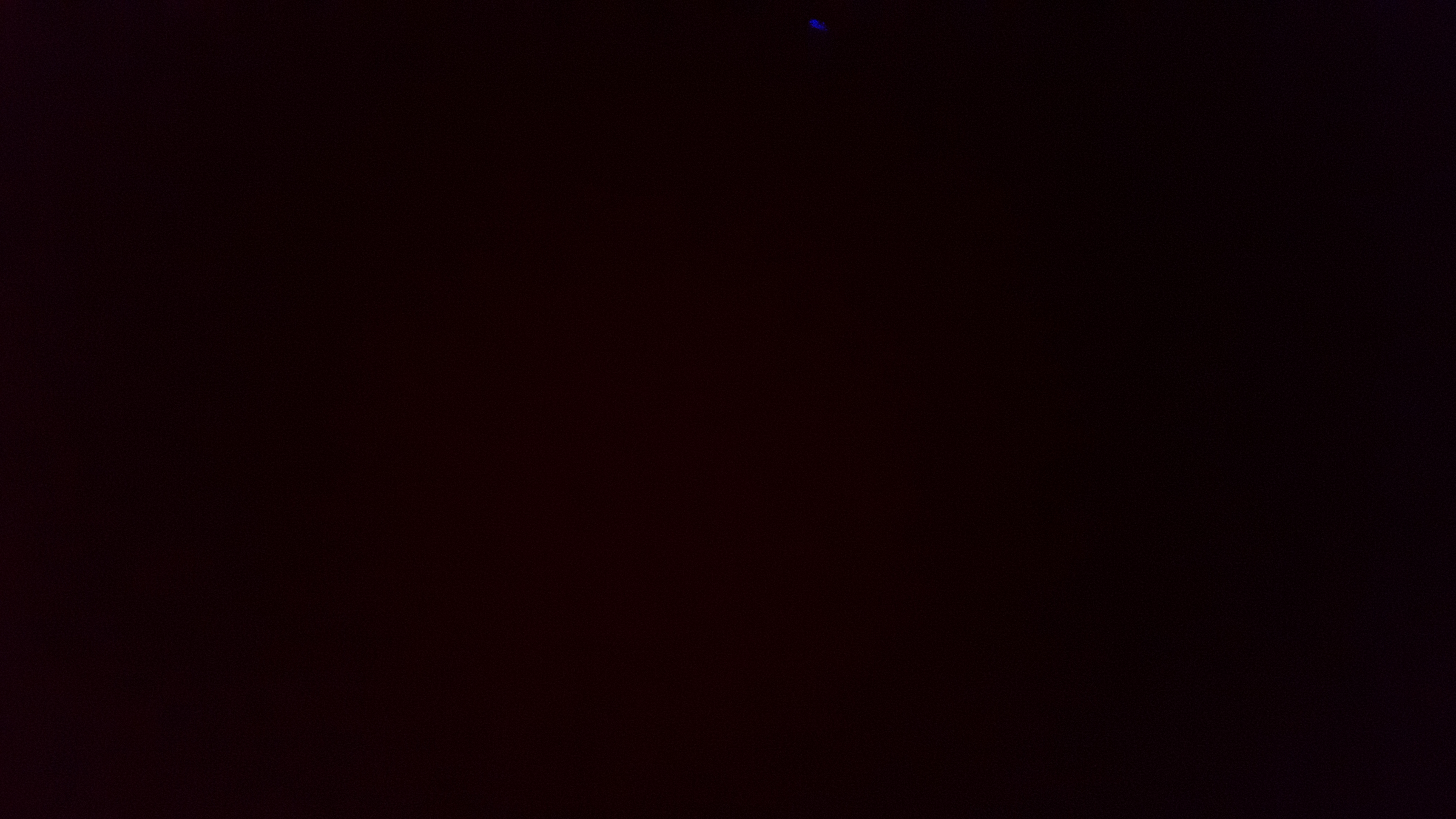

Olá, alguém sabe me dizer o que significa uma pequenina mancha azul que aparece na tela ao ativar a câmera principal do S5?
#2 Hugo Tender
Hugo Tender
  • 3492 mensagens
  • LocalizaçãoPortugal
Mensagem publicada 18 February 2015 - 10:44
Se tirares print, fica na imagem? Se sim, manda para a gente. :)
Cumps, Tender

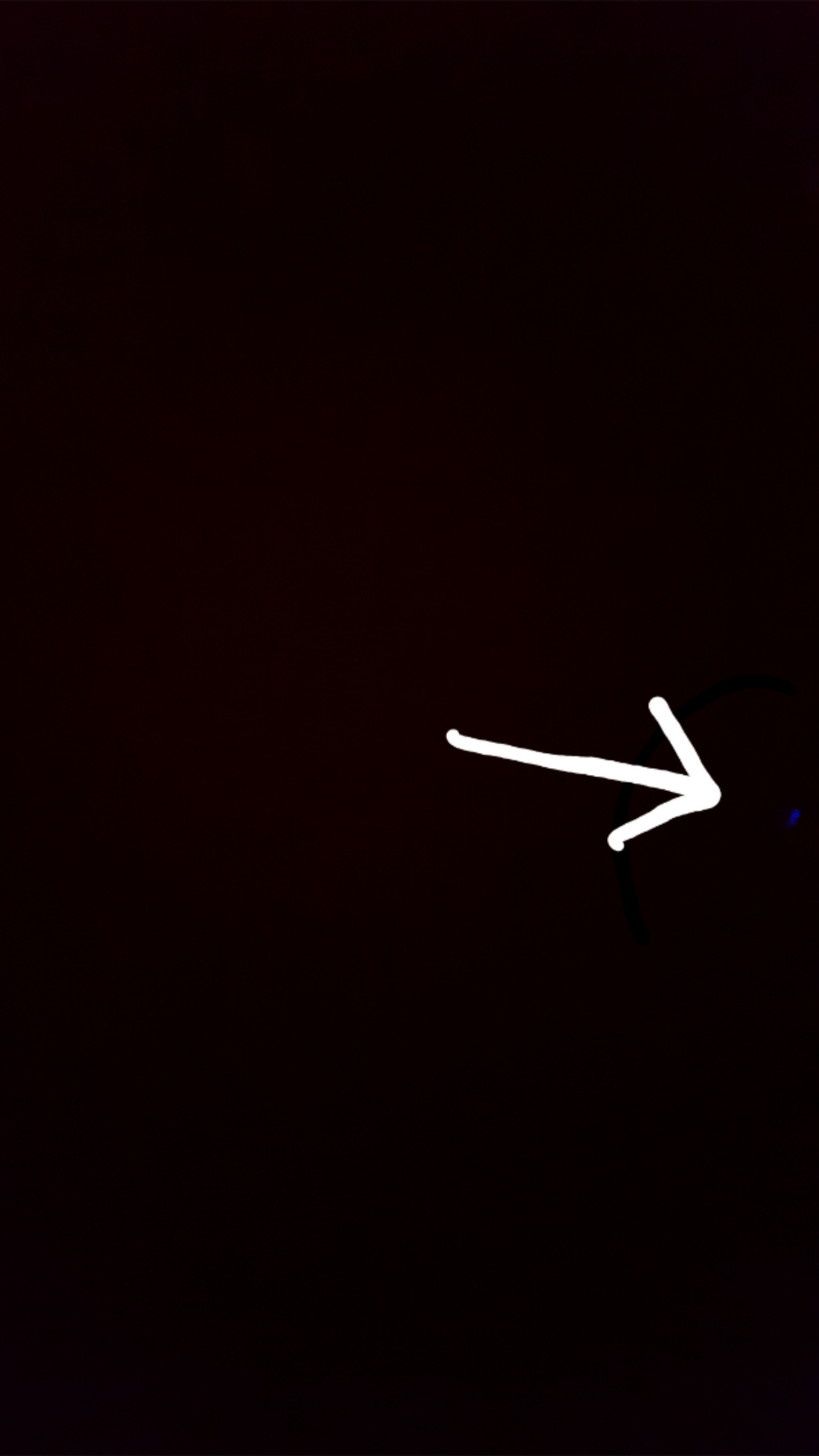

#3 FZerbin
FZerbin
  • 10 mensagens
Mensagem publicada 18 February 2015 - 10:51
Veja, isso só acontece quando ativo a câmera principal. Não é nada com o ecrã. Obrigada!

#7 FZerbin
FZerbin
  • 10 mensagens
Mensagem publicada 25 February 2015 - 10:03
Sim, Fermas, é exatamente isso. Mas só ocorre com a câmera principal. Com a frontal, não. Por que isso acontece?
No meu caso, acho que deve ser stuck pixel, pois são azuis. Quando as fotos são tiradas de dia, não aparece a mancha azul, nem à noite com o flash. Mas em condições de baixa luminosidade ou se tapo a câmera com as mãos, ela lá está.

#12 jmcdpereira
Mensagem publicada 25 February 2015 - 11:12
Ops, perdoe-me, jmcdpereira! A primeira, se bem a usei, não indicou dead pixel. Mas, por favor, explique-me algo. O problema pode ser apenas da lente da lente da câmera?
Pois, poder pode.
Aliás pela foto nem parece dead pixel... mais parece lixo na lente
#13 FZerbin
FZerbin
  • 10 mensagens
Mensagem publicada 25 February 2015 - 11:19
Nesse caso, eu teria mesmo de levar à assistência, pois não?
A manchinha azul é trêmula, sabe?
#14 jmcdpereira
Mensagem publicada 25 February 2015 - 11:21
Se não consegues confirmar de onde vem, então sim o melhor será ir à assistencia

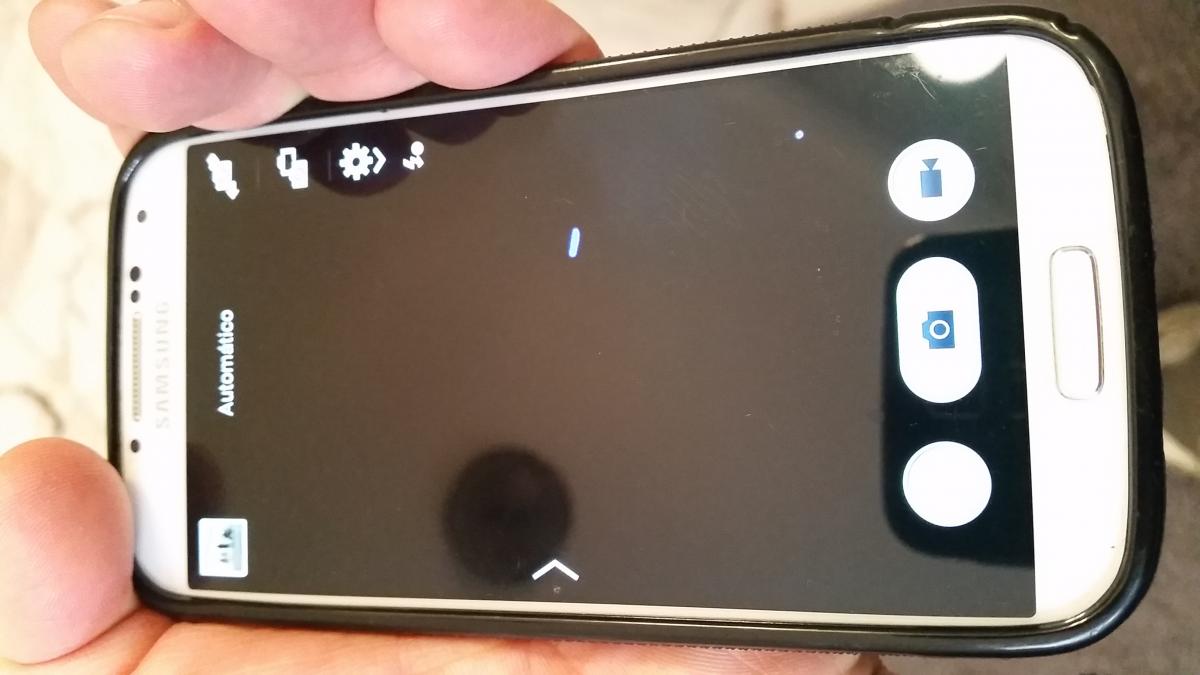

#21 kuto
kuto
  • 8 mensagens
Mensagem publicada 02 May 2015 - 14:44
O mesmo problema aqui, mas num S4.
Experimentei os dois programas acima, mas não tem a ver com o display. Isto é Câmara, sem dúvida.
Editado por kuto, 02 May 2015 - 14:45.
#22 Nuno Ribeiro
Mensagem publicada 02 May 2015 - 14:55
Se estiver na garantia reclama.
