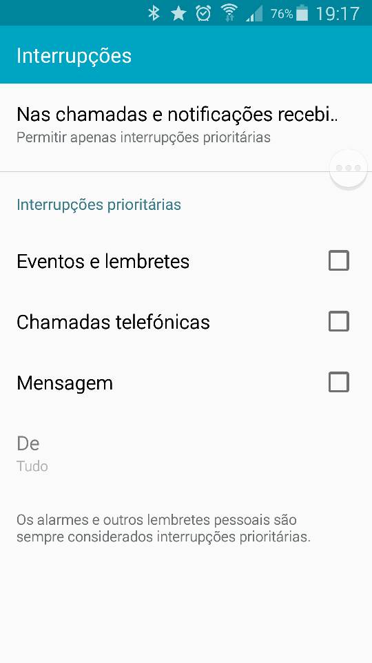

Agora outra coisa... ha pessoal a queixar-se que não tem modo de silencio, só toque ou vibração, eu consigo activar o modo silencio com o Power Toggles, uma app de widget de acesso rapido que já tinha instalado antes do update.
Apesar de conseguir meter em modo silencioso, aparece-me algo diferente na barra de tarefas, uma estrela e se aceder a ela aparece algo que nunca tiva visto antes... ja alguem viu isto no Lolipop?

Mais um contributo, para quem quiser modo silencioso é activar o acesso rapido por icone (icone tipo sinal de transito de sentido proibido) na barra de tarefas ou ir as definições/sons e notificações/interrupções e escolher o modo "Não interromper". Mas mesmo com este modo activo pode-se criar excepções, é utilizar as definições disponiveis.

Essa estrela tem a ver com as interrupções no menu som.
tem a ver com o horario definido para as interrupções.

Mas agora, se vi bem, já não é possivel escolher horario. Acho que isto era o antigo "Modo de bloqueio", ou estarei enganado?
Se calhar isto passou a ser o novo modo silencio no telemovel...

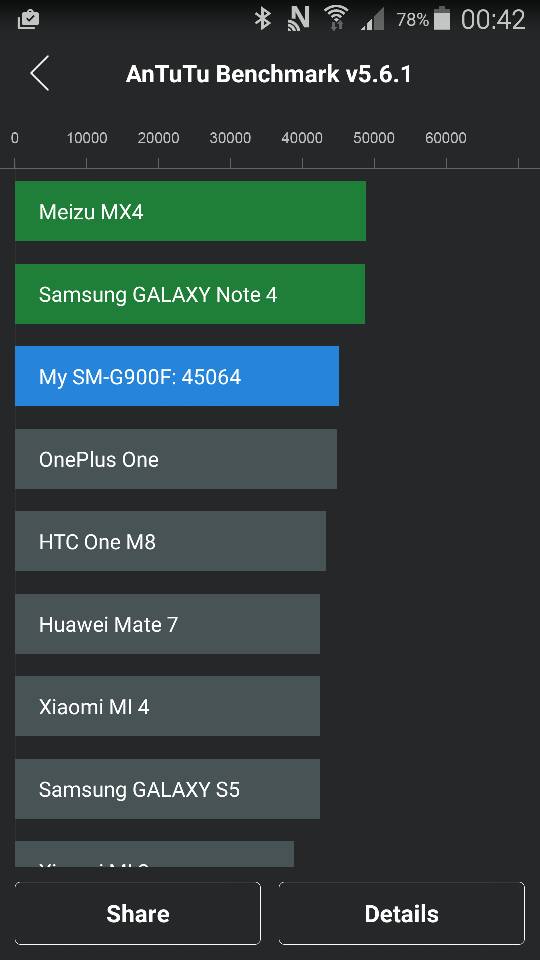

Boas pessoal, fui a este site www.sammobile.com e fiz download da versão mais actualizada que existe, até ao momento a versão mais recente é a do Reino Unido: versão Lollipop 5.0  Date: Fri, 13 Feb 2015, Product Code: BTU, PDA G900FXXU1BOB7 mas o telemóvel ficou muito mais lento do que com a versão 4.4.2.
Ínstalei com o Ódin e depois de instalada a versão 5.0 fiz reset de fábrica para ter a certeza que tinha a ultima versão instalada sem restos da versão 4, ficou melhor mas continua mais lento do que com a versão 4.
No entanto no Antutu Benchmark dá 45 mil pontos... alguém se queixa do mesmo?
Mais lentidão no lollipop do que no kitkat?

Confirmo, é ligeiramente mais lento sim mas ao mesmo tempo consegue scores no Antutu como nunca tive. Este foi feito no fim de semana depois de ter formatado o telemovel, no entanto já tinha instalado bastantes app.

Isto dos benchmarks é uma grande tanga. Tanto é que tanto dá 38 mil como logo a seguir dá 45 mil com o telemóvel nas mesmas condições!
