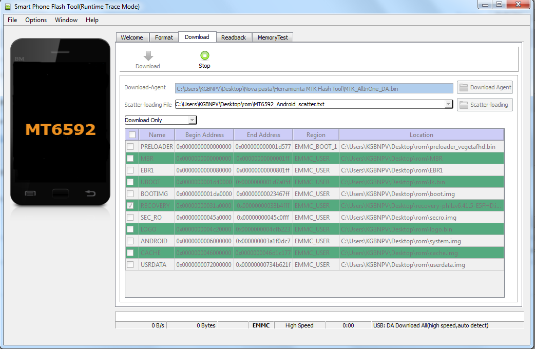

Pessoal fiz tudo como disseram ai mas qd ligo o smart ao pc ele só fica a carregar... activei a depuração USB e tenho o telele desligado, alguma dica... instalei os drivers adb e reiniciei... :(
migfigmig, podes sacar o supersu Pro no link a baixo;
https://m.facebook.c...72247182874145/
cliquei ai fui parar ao grupo mas não me deu acesso a download nenhum, alguma dica. obrigado.
está ai um screen fiz alguma coisa mal?? :)
já encontrei o link, tiveram que me aceitar primeiro no grupo para me dar acesso, thx ;)

ja vi e ja baixei obrigado.. o que n consigo é fazer o root por esse tuto... por conseguinte, n consigo usar o titanium bck up para meter os meus jogos todos como tinha :/
Alguma ajuda porque é que o smart só carrega e n faz o dowload?? :) cumpz.. ;)

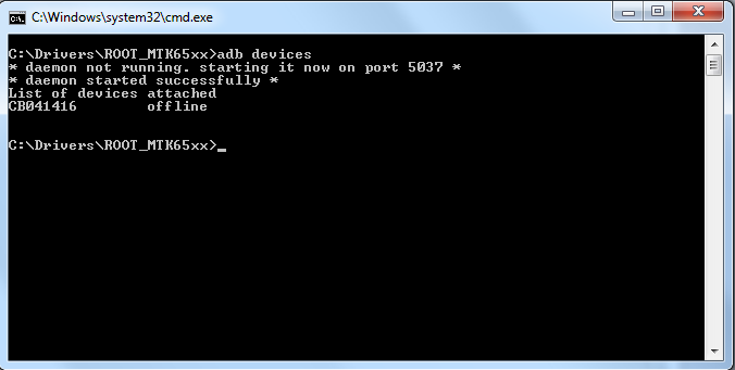

este metodo funciona no 1.2.1 mas deve ser só no teu smart, porque aqui ñ dá, podes dizer como fizeste que ja tou farto de instalar drivers e desinstalar e nada... e pior, ninguém ajuda... :/
David se ligo o depurador e ele n faz o download, como me dizes que é simples... e sim, estou a fazer tudo como diz no tópico, inclusive até screens ja mandei... até este metodo http://www.androidpt...oot-bq-aquaris/ já tentei e nada... dá sempre telefone offline... vê o screen
Só uma pergunta o antivirus ou o malwarebytes ligados pode constituir um problema???

Dar root a este telefone é simples, DESDE QUE, consigas flashar a custom recovery Philz portada pelo tvcastro.
Para isso, é preciso que os drivers USB estejam todos correctamente instalados no teu PC. Se estiveres a utilizar o Windows 8 ou 8.1 é provável que a instalação dos drivers USB não corra lá muito bem (não obstante de nada de errado ser notificado).

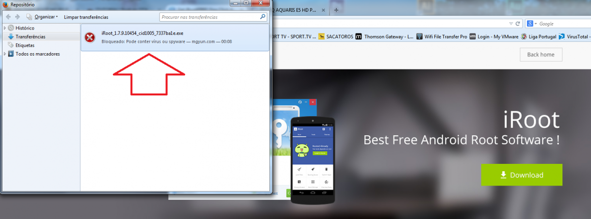

Por outro lado, e dado que já ouvi dizer que a última versão do Vroot já dá root ao FHD, sugiro que tentes esse programa. Tens as instruções para isso AQUI.

Eu tenho o ultimate x64 o windows 8 nem de borla o quero :/ e isso do vrrot ta tudo em chinoca percebo lá eu alguma coisa disso nem o dowload consegui fazer assim que entrei na pagina de dowload ja tava tão fd*** que vi tanta letra chinesa que fechei logo aquilo :/
no entanto obrigado.
Já instalei os drivers algumas 10X reiniciei e nada de dowloads com o flashtool fica sumido o botão de download e nada faz... /
mais, fiz tudo como administrador para n ter problemas, mas isso ja nos outros telefones todos assim foi e nunca tive espigas

o meu av bloqueou logo a ligação a dizer que isso tem virus... OMG

Vroot -> Agora chama-se Iroot.
Em inglês... AQUI.
Não obstante, sim, ficarás com uma app root chinoca. Mas depois instalas a SuperSU, atualizas o binário su e desinstalas a app de root chinoca.

ja consegui fazer o root com essa app chinoca da virose e ja instalei o superuser pro... obrigado. ;)
