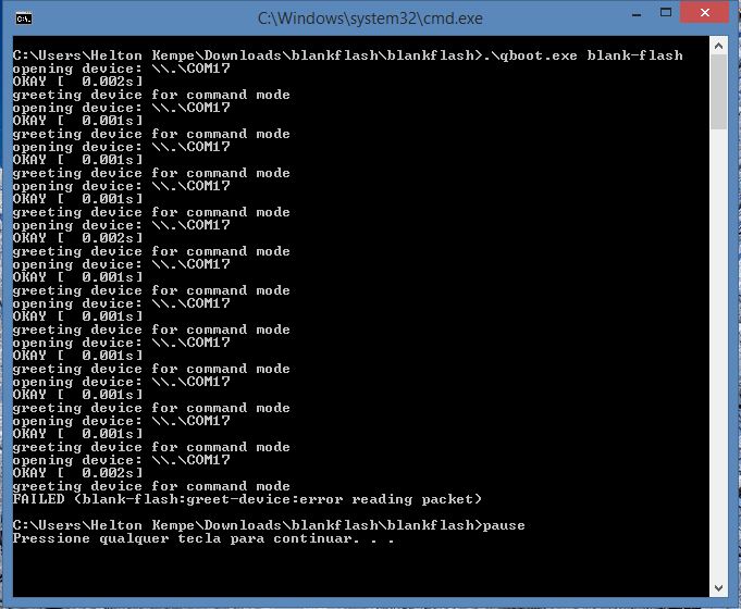

Mensagem publicada 26 January 2015 - 23:06
Boa noite meus amigos. Após uma atualização do Android 4.4.2 para o 4.4.3 meu Moto G XT1033 simplesmente morreu, aprensenta os mesmos problemas descrito pelo nosso amigo TJrodrigues. Fiz todos os procedimentos descrito no tutorial mas, ao executar o arquivo "blank-flash.bat" o cmd apresenta a seguinte mensagem:
C:\Users\Helton Kempe\Downloads\blankflash\blankflash>.\qboot.exe blank-flash
opening device: \\.\COM17
OKAY [  0.002s]
greeting device for command mode
OKAY [  0.001s]
OKAY [  0.001s]
OKAY [  0.001s]
OKAY [  0.002s]
OKAY [  0.001s]
OKAY [  0.001s]
OKAY [  0.001s]
OKAY [  0.001s]
OKAY [  0.001s]
OKAY [  0.002s]
FAILED (blank-flash:greet-device:error reading packet)
Obrigado!
Editado por heltonkempe, 13 July 2015 - 12:08.
