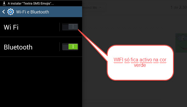

Esta é uma das definições onde se vê que o wifi permite mudar o botão para activo mas não valida pois não fica verde e logo que actualiza volta á posição de inactivo.
Já fiz a Reposição das definições por mais de dez vezes e a situação mantêm-se.
Fiz também o Hard Reset e tudo na mesma ... nada de wifi
Devo considerar que se trata de problema de hardware?
