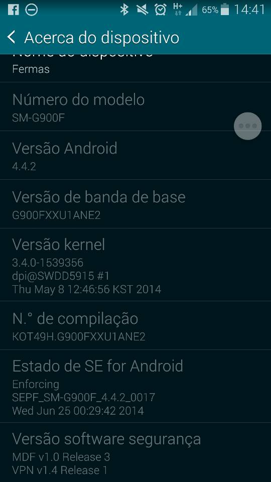

Já que se fala em fw, tenho esta de origem instalada no S5, aconselham-me uma mais recente ou melhor? Se sim, qual?
Obrigado desde já 😊
