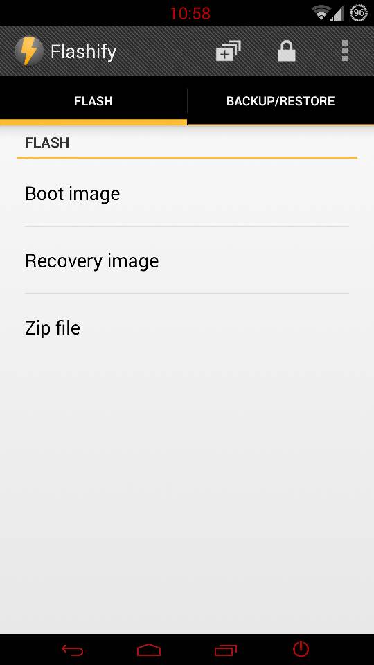

Com Flashify está no playstore faz isso sem problemas.
Podes flashar qualquer coisa sem ter pc.
Enviado Nexus 5 Tapatalk 2
