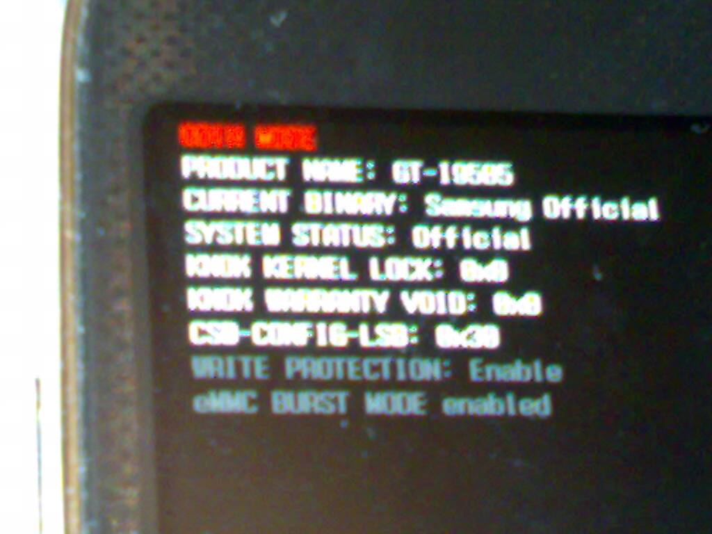

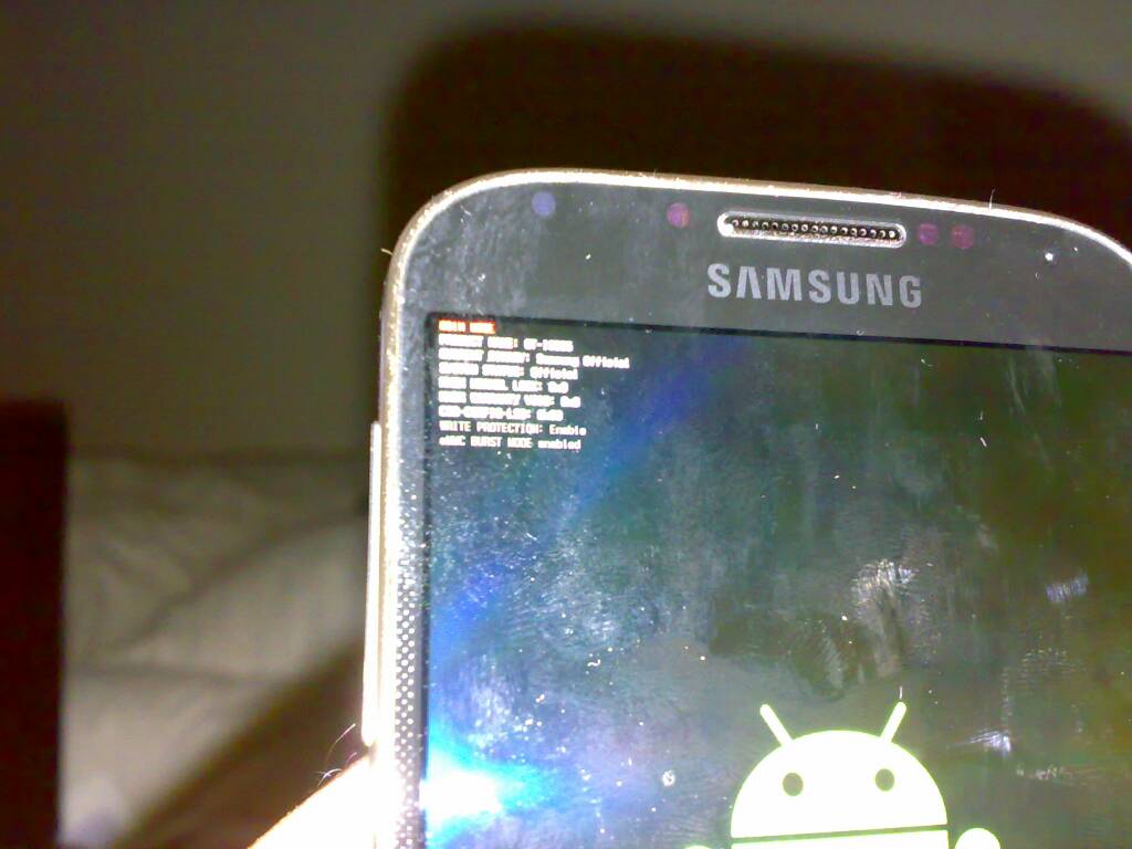

#21 _jocafonso_
_jocafonso_
  • Convidados
Mensagem publicada 15 February 2014 - 01:32
uploadfromtaptalk1392426777891.jpg uploadfromtaptalk1392426794593.jpg Eu fiquei e tenho o Knox a 0x0! ( peço dsclpa pela qualidade das fotos mas não consegui melhor). Acho é errado fazer juízos de valor precipitada, e por isso, injustamente. .. Eu pedi ajuda a 2 supostos "sábios" membros aqui do fórum que, ou nem sequer responderam ou não souberam ajudar... (mas agora criticam) Felizmente segui e confiei na unica ajuda que apareceu, a do Nalgas, pese embora ele tenha sido advertente do risco. E ainda bem que segui os seus conselhos, porque consegui resolver o assunto e bem. Obrigado mais uma vez, Nalgas. Quanto a estas críticas APÓS a coisa, com a convicção que correu mal, nem comento. .. E Marafona, se tens o Knox a 0x1, que desde já lamento, ou foi de uma experiência anterior, ou foi porque não fizeste bem os passos devidos e aconselhados, ou andaste a inventar... com o meu exemplo e agora, posso-te garantir pela minha experiência, que o conselho do Nalgas é 100% correcto e podes rootear desta forma ficando com o Knox a 0x0. Abraço
  • Nalgas gosta disto
