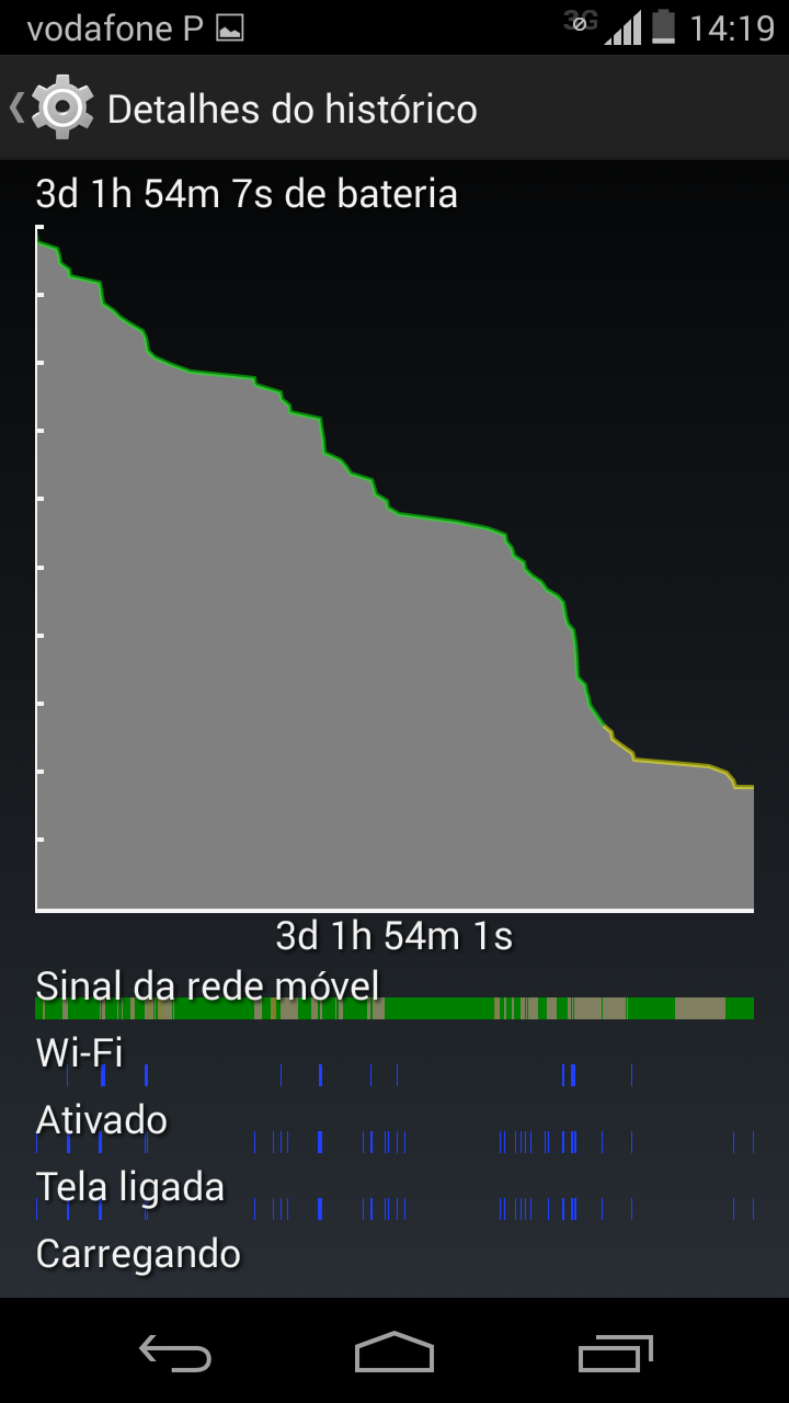

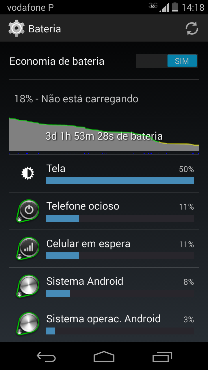

Aproveito este tópico para mostrar como se tem portado a minha bateria. Estes screenshots são de hoje.

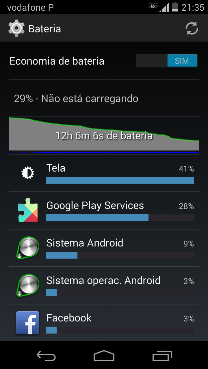

#15 supadupa
supadupa
  • 28 mensagens
Mensagem publicada 16 February 2014 - 14:41
Finalmente a bateria está a durar o que anunciavam! (e usei wi-fi, 3g, jogos, sms, chamdas, etc!)
Parece que demora mesmo alguns ciclos, até ficar "boa"
Editado por supadupa, 16 February 2014 - 14:42.
#16 zedge13
zedge13
  • 595 mensagens
  • Huawei G6 4G
Mensagem publicada 17 February 2014 - 13:00
attachicon.gifScreenshot_2014-02-16-14-18-451.pngattachicon.gifScreenshot_2014-02-16-14-19-251.png
Fizeste para ai 2 drains e agora ta espetaculo e normal!
Enviado do meu U9200 através de Tapatalk

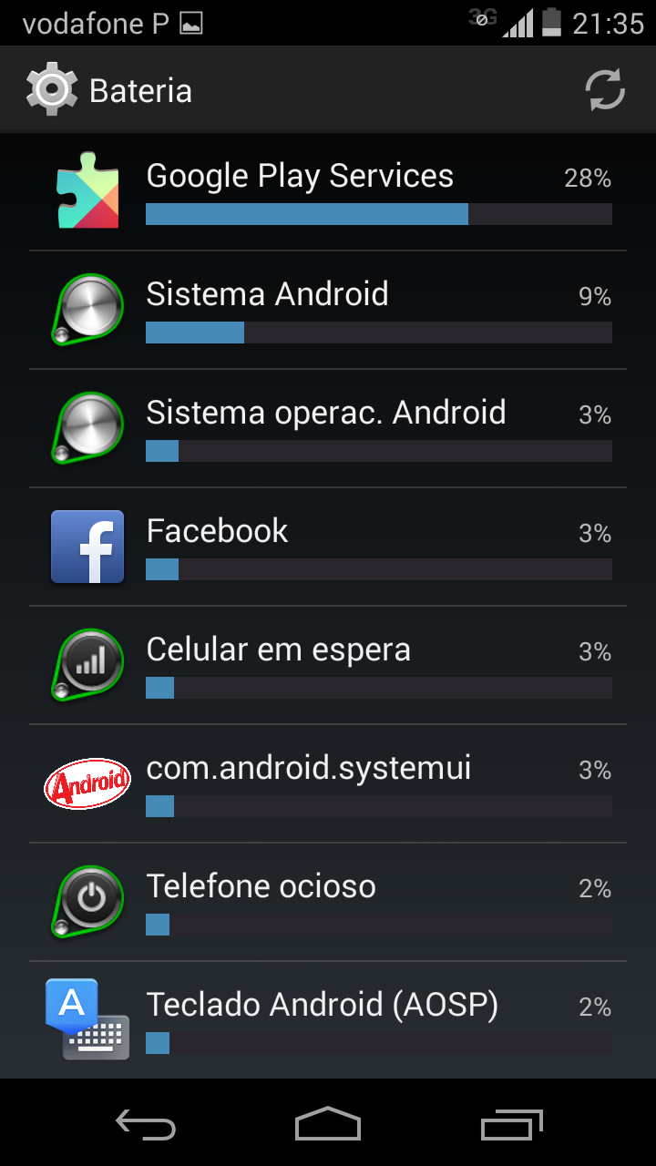

#17 Sonas
Sonas
  • 2 mensagens
  • Moto G
Mensagem publicada 25 February 2014 - 13:00
O que vi nos teus screens e que nao aparecia no do outro user nem no meu foram os "google play services" a gastar 28% o que não e' normal de todo.
Mas agora está de acordo com o que se espera do tlm :) e' uma MAQUINA :)

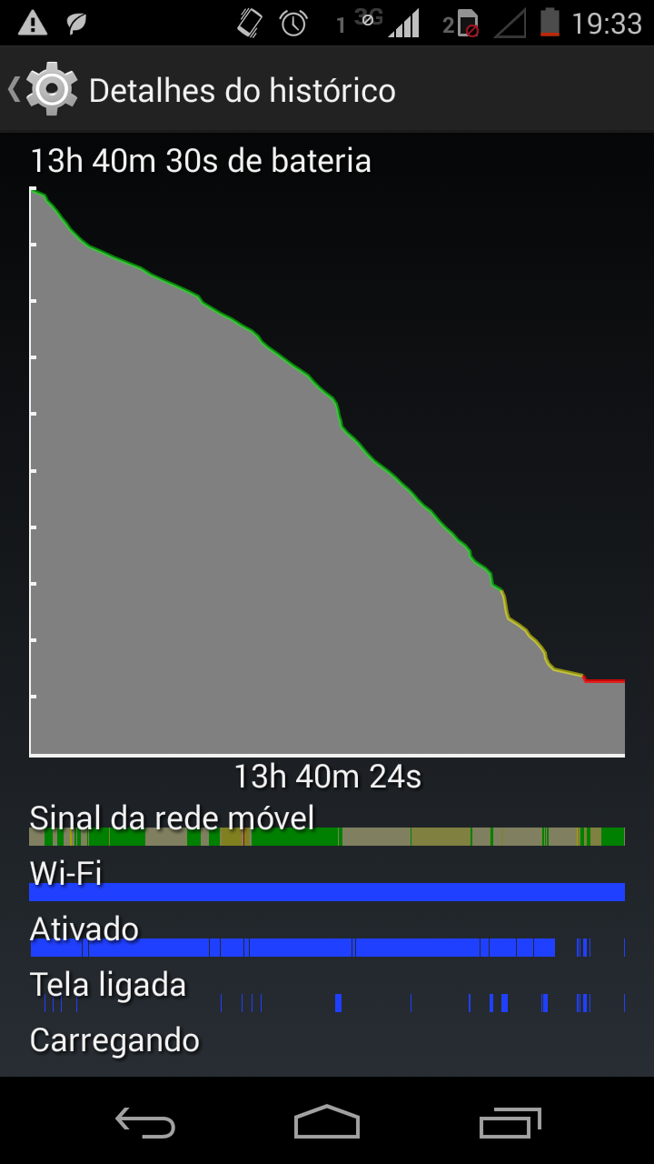

#18 MptR
MptR
  • 1 mensagens
  • Moto G
Mensagem publicada 08 May 2014 - 00:05
Olá pessoal... Creio que meu telemóvel está com o mesmo problema, adquiri o Moto G á 5 dias e o máximo que a bateria alcança mesmo sem uso intenso, é de apenas 12 horas. O que esta acontecendo?
OBS: O que eu não entendi, é que mesmo deixando o WI-FI desligado a barra de uso continua cheia..
OBS 2: E o que significa aquele escrito "ATIVADO"? Como reduzi-lo?

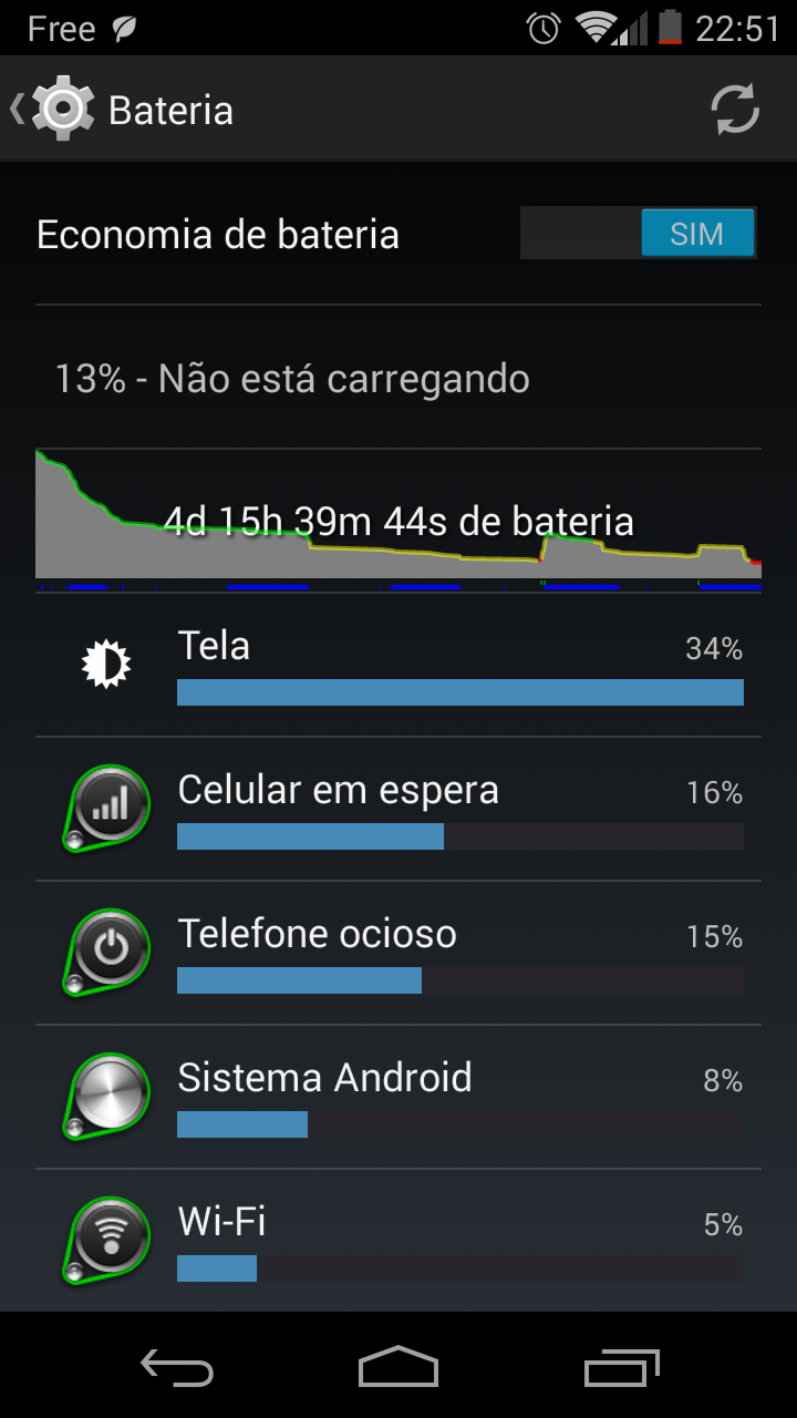

#19 CyBorgas
CyBorgas
  • 22 mensagens
  • LocalizaçãoFrance
  • BQ Aquaris 5
Mensagem publicada 22 May 2014 - 16:57
Eu consegui 4 dias sem carregar, dados OFF e de noite em modo VOO!
