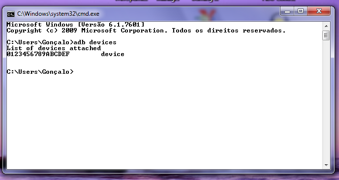

Ligas ao PC
Abres janela de comandos e digitas
adb devices
senão aparecer tens que instalar as driver's. ADB Driver

olha
a drive esta instalada
mas quando digito adb devices so me aparece list of devices attached e nao aparece mais nada
e depois se coloco adb remount ou adb shell aparece "error: device not found"
que faço?
