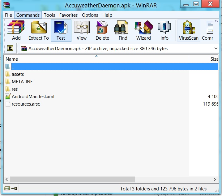

2º Passo Como fazer o deodex da rom para poder manipular as apk's
Uma aplicação android tem 2 componentes principais, o código java e os resources.

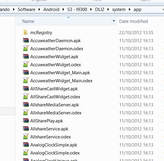

As rom's da Samsung, tal como são distribuídas, são Odexed. Quer isto dizer que o código java, não está dentro das apk's. O código java de cada aplicação, é um ficheiro de nome igual à apk mas com terminação .odex.
apk de uma rom odexed abaixo

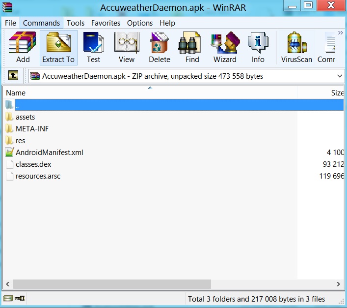

Numa rom deodexed o código java está num ficheiro de nome classes.dex que é colocado dentro da apk. Isto pode ser confirmado com o winrar editando uma apk.
apk de uma rom deodexed abaixo
O ficheiro apk contém sempre os resources, quer a rom seja Odexed ou deodexed. Dos resources fazem parte as imagens que integram a apk.
No formato Odexed não se pode editar uma apk para a modificar. Para se poder alterar uma apk, implica primeiro fazer o deodex e de seguida há que descompilar. Só então se podem fazer as alterações. A excepção a isto, são as imagens das aplicações que se podem mudar directamente na apk (no caso do s3 na pasta /res/drawable-xhdpi) para se poder alterar o aspecto de uma aplicação e até da rom. Um tema pode ser feito alterando apenas algumas imagens sem ter que fazer o deodex ou descompilar as aplicações
Pelas razões apontadas acima, é necessário fazer o deodex de uma rom para se poder alterar o codigo java ou os resources.

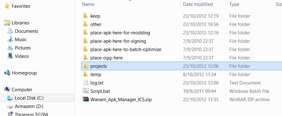

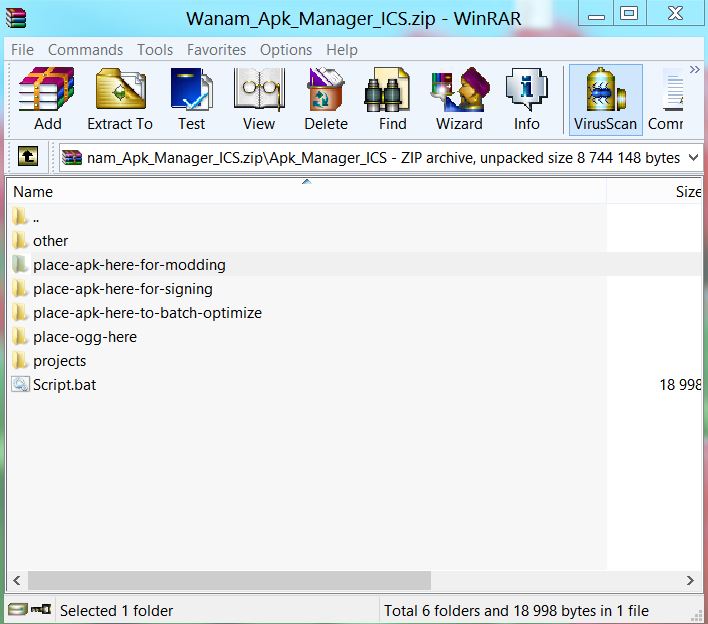

Colocamos a aplicação que queremos descompilar na pasta "place-apk-here-for-modding"
Duplo clique em Script.bat e temos esta janela:
Imagem colocada
começamos por escolher a opção 22 para escolher a aplicação a descompilar
opção 9 para descompilar

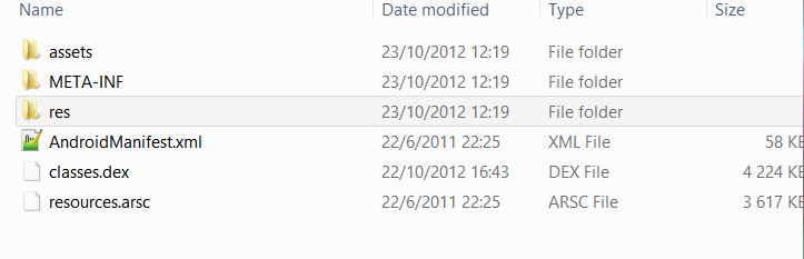

Quando tivermos a aplicação descompilada ela estará na pasta "projects", numa pasta com o nome da aplicação
É agora que podemos alterar à nossa vontade o código java que está na pasta smali e os resources que estão na pasta "res". Não deveremos tocar no ficheiro AndroidManifest.xml, uma vez que alterações neste ficheiro implicam que uma outra forma de hack, mais complexa, uma vez que toda a framework e todas as apk's da rom, deverão posteriormente ser assinadas com a mesma chave.

Em "place-apk-here-for-modding" temos agora uma nova aplicação com o nome de unsigned_nossa_aplicação.apk
Fazemos um rename, apagando o unsigned e está pronta a flashar. Terminámos o nosso mod

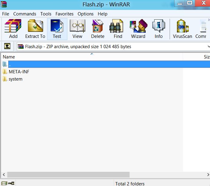

Um zip para flashar tem duas componentes. O script e a pasta onde se põem os ficheiros respectivos.
Se abrirem com o winrar um zip genérico ele terá este aspecto:
Ficam com um exemplo já feito, completamente vazio, mas que podem preencher consoante as vossas necessidades:

#14 Nuno Ribeiro
Mensagem publicada 07 November 2012 - 21:02
Sapec, não consigo decompilar uma aplicação
"An Error Occurred, Please Check The log (Option 21)"

Mensagem publicada 07 November 2012 - 21:19
Diz qual é a aplicação e de que rom é (suponho que seja da DLJ4)
A ver se amanhã acabo isto este tópico, pois agora já não ando a fazer nada no kernel, e fico com algum tempo livre.
#16 Nuno Ribeiro
Mensagem publicada 07 November 2012 - 21:21
A rom é a DJL4. Sobre a aplicação, estava a experimentar uma à sorte.Tentei AccuweatherWidget.apk
#17 sapec
sapec
  • 1422 mensagens
Mensagem publicada 07 November 2012 - 21:38
Tentei agora para ver se era alguma aplicação que exigia algum truque, mas descompilou à primeira. tenta ver no log se tens alguma informação.
Algumas aplicações de sistema, precisam ser descompiladas com dependências acho que não abordei ainda essa opção no tutorial. Quer isto dizer, que a instrução para descompilar é a opção 10 e não a 9. E é preciso saber qual é a aplicação de que é dependente a aplicação em causa.
No caso que referes não há dependências e a aplicação descompila normalmente.
Se queres, tunar essa aplicação dá uma vista de olhos neste post:
http://www.htcmania....ad.php?t=443292
No caso, pelo que me pareceu, só foram mudadas imagens, logo não é necessário descompilar nada. Basta o winrar
  • Nuno Ribeiro gosta disto
#18 Nuno Ribeiro
Mensagem publicada 08 November 2012 - 16:10
Sapec, só agora vi o teu post...
Entretanto já consegui resolver. Instalei a nova versão (APK Multi-Tool) onde tem um Setup.bat onde podes "instalar" as pastas e os frameworks.
Depois tive que corrigir o java. Como tenho o oracle instalado (uso um portátil de trabalho), esta trabalha com a build 1.3.1_01. Mesmo depois de instalar o JRE mais recente, mesmo assim dava o erro porque o script ia sempre pelo java version "1.3.1_01"
Java™ 2 Runtime Environment, Standard Edition (build 1.3.1_01)
Java HotSpot™ Client VM (build 1.3.1_01, mixed mode)
java.lang.UnsupportedClassVersionerror: brut/apktool/Main (Unsupported major.minor version 50.0)
at java.lang.ClassLoader.defineClass0(Native Method)
at java.lang.ClassLoader.defineClass(Unknown Source)
at java.security.SecureClassLoader.defineClass(Unknown Source)
at java.net.URLClassLoader.defineClass(Unknown Source)
at java.net.URLClassLoader.access$100(Unknown Source)
at java.net.URLClassLoader$1.run(Unknown Source)
at java.security.AccessController.doPrivileged(Native Method)
at java.net.URLClassLoader.findClass(Unknown Source)
at java.lang.ClassLoader.loadClass(Unknown Source)
at sun.misc.Launcher$AppClassLoader.loadClass(Unknown Source)
at java.lang.ClassLoader.loadClassInternal(Unknown Source)
Exception in thread "main" ---------------------------------------------------
A solução: ir à pasta path do sistema e coloquei o caminho da basta bin do JRE 1.7 antes da outra (build 1.3.1_01)
E assim resultou.
java version "1.7.0_09"
Java™ SE Runtime Environment (build 1.7.0_09-b05)
Java HotSpot™ Client VM (build 23.5-b02, mixed mode, sharing)
I: Loading resource table...
I: Loaded.
I: Decoding AndroidManifest.xml with resources...
I: Loading resource table from file: C:\Users\nfribeir\apktool\framework\1.apk
I: Loaded.
I: Decoding file-resources...
I: Decoding values */* XMLs...
I: Done.
I: Copying assets and libs...
Podias era actualizar o teu excelente manual para esta APK Multi-Tool
Imagem colocada
#19 sapec
sapec
  • 1422 mensagens
Mensagem publicada 08 November 2012 - 16:18
Antes de mais, parabéns pela solução e ainda bem que resolveste.
Se continuares a usar a APK Multitool , vais ter algumas desagradáveis surpresas a descompilar aplicações ICS. Essa é a razão porque uso e aconselho a APK tool que está no link acima. Na realidade não é a APKTool normal, mas sim uma versão modificada pelo Wanam para funcionar em ICS e que até agora funcionou maravilhosamente em Jelly Bean igualmente. Se algum dia tiveres problemas nalguma aplicação, tenta com esta APK. Pode ser que te resolva o problema.
Com rom nova, ainda não é hoje que acabo este topico
