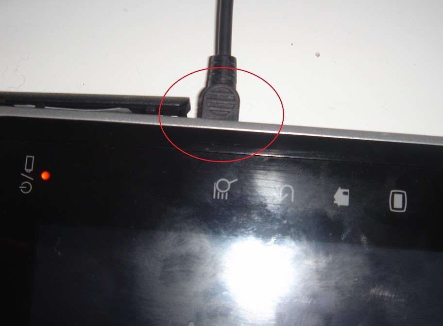

• Cabo de alimentação demora até dez segundos a ser reconhecido

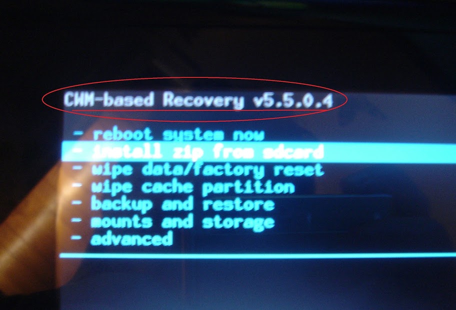

Estão agora no modo “recovery” e deve aparecer a seguinte imagem:
Se não conseguirem ler “CWM-based recovery v5.5.0.4” tal como está na imagem não prossigam, têm de instalar esta recovery (façam novamente o passo anterior).

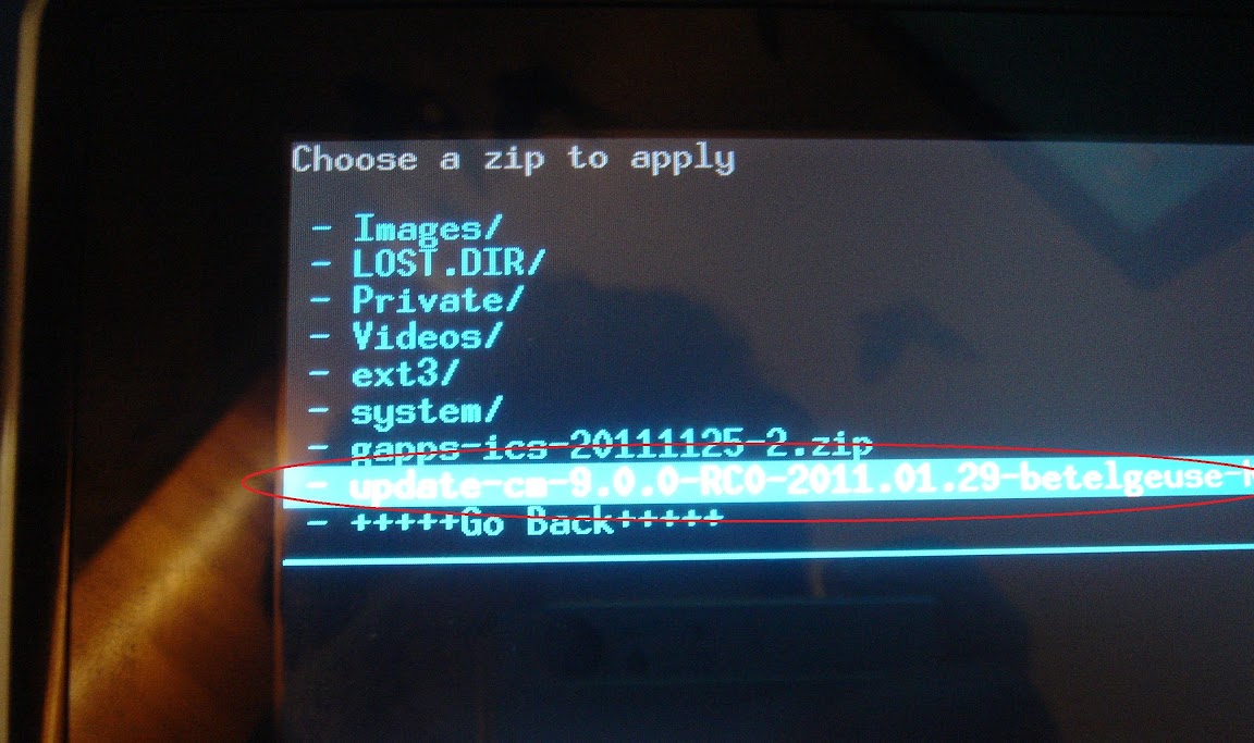

Agora com as teclas de aumentar ou diminuir de volume selecciona-se a segunda opção “Install zip from sdcard” e clica-se no botão de ligar/desligar para confirmar
Aparece outro menu onde vamos escolher a primeira opção (basta carregar no botão ligar/desligar) “Choose zip from sdcard”
Agora deve aparecer no ecrã a lista de todos os ficheiros presentes no cartão de memória. Vamos escolher o “update-cm-9.0.0-RC0-2011.01.29-betelgeuse-KANG-signed.zip”.
E em seguida escolher a opção “Yes” de entre as múltiplas “No”
É muito importante que instalem este primeiro, pois é o sistema operativo. Se instalarem o “gapps-ics-20111125-2.zip” primeiro e só depois o sistema operativo não vão ter nenhuma das aplicações da Google.

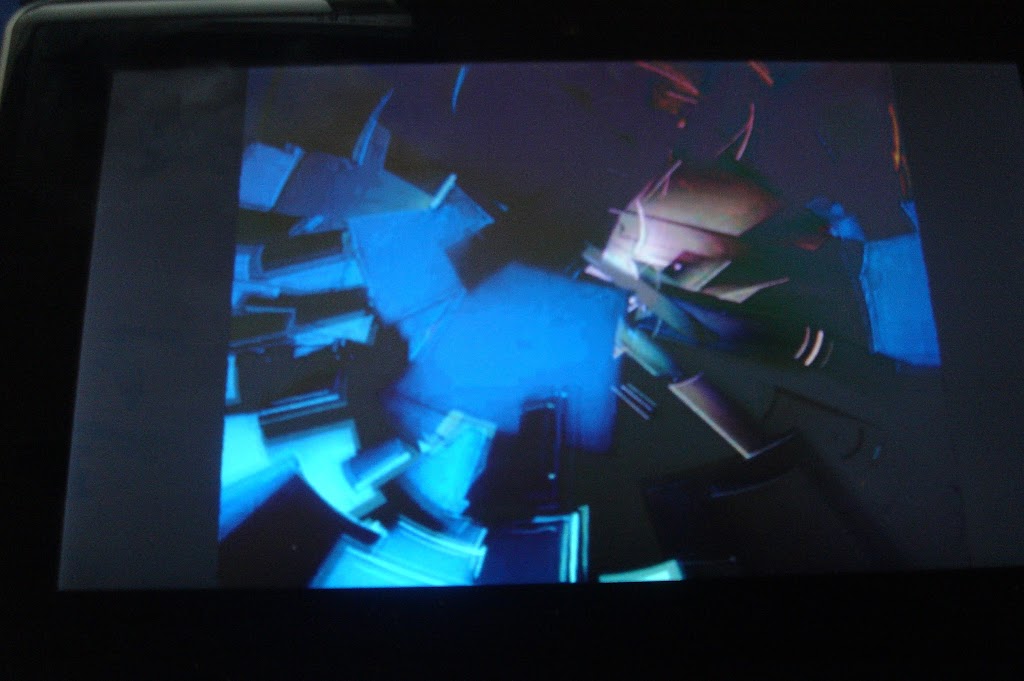

Agora chegou o momento de iniciar o tablet pela primeira vez. Seleccionem a opção “+++++Go Back+++++” até ao menu inicial, onde vamos seleccionar a primeira opção “Reboot system now”
O Folio irá reiniciar, e se fizeram todos os passos correctamente deverá aparecer uma animação repetida durante algumas vezes. Demora um pouco a iniciar mas isso é normal. Quando inicia pela primeira vez podem configurar a língua, o wi-fi e a conta Google (desactivem a localização GPS, já que o Folio não tem antena GPS).
E parabéns! O vosso Folio tem agora a versão Android 4 (ICS)!

O meu tweak parece n tar a funcionar a 100%. Deve haver mais uma falhita c as drives, apesar dos jogos instalarem bem descarregarem os ficheiros HD n respondem bem, ia agora ver se o 9mm trabalhava bem e n trabalha, tem um super glitch grafico e até crashou... mas, o principal era podermos instalar as apps para tablet :D bellamy tenho q experimentar esse apex launcher :D
#16 djovelha
djovelha
  • 67 mensagens
Mensagem publicada 04 February 2012 - 04:23
Afinal trabalham os jogos todos, estranhamente é preciso desligar o wi-fi e os glitches, frezes e fcs desaparecem!! Deve ser um conflito.. testei o 9mm e o Brothers in Arms 2 e esta tdo funcional :-) Sent from my GT-P7510 using Tapatalk

Ainda n...tou a vr s resolvo o problema do ecra a piscar em algumas apps e jogos..aconteceu t?Sent from my HTC Desire using Tapatalk
