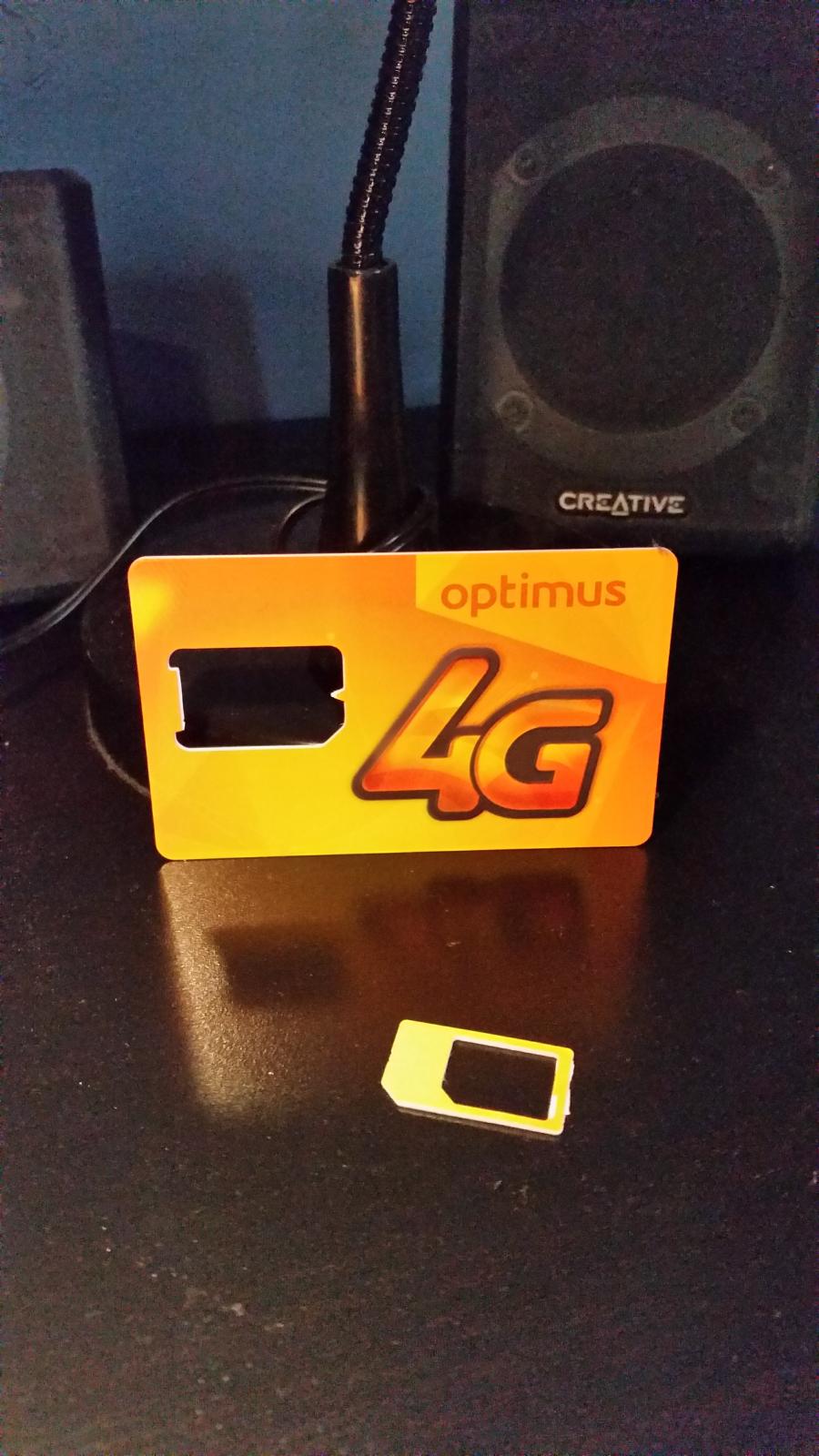

Mensagem publicada 01 May 2014 - 14:02
Quando houve a mudança de cartões para 4G,eu troquei o meu apesar de não ter telemóvel com Lte.Agora que tenho,não consigo usufruir da mesma...

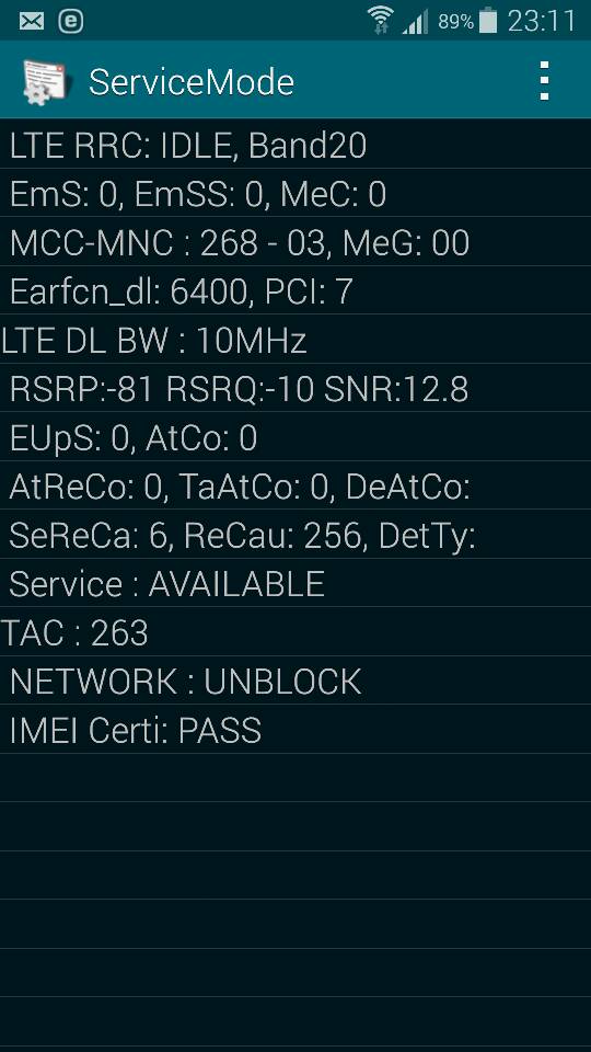

Mensagem publicada 01 May 2014 - 22:13
Será que tens mesmo lte na zona
Marca *#0011# e vê se alguma X lá aparece lte tipo a da foto

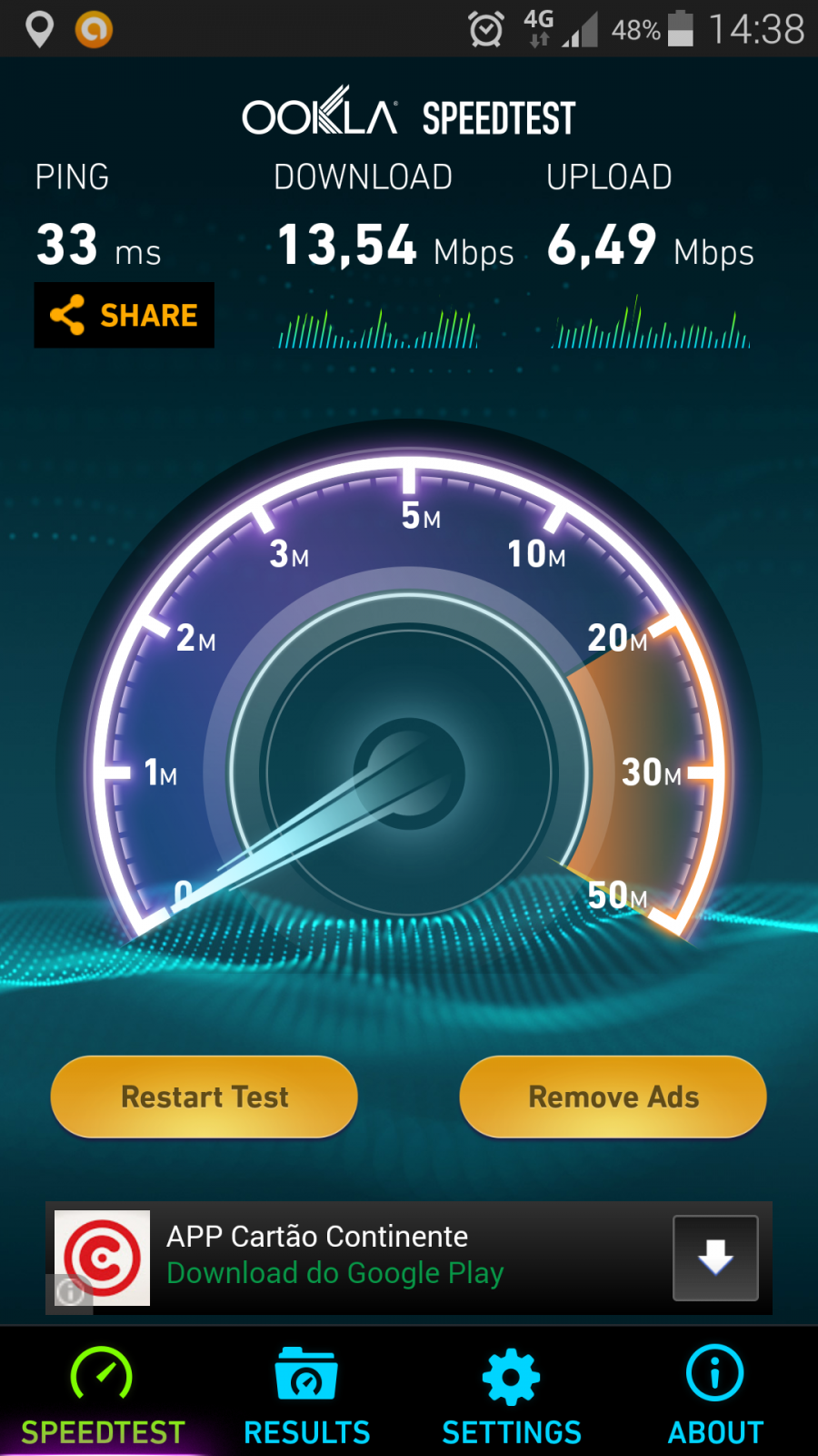

Mensagem publicada 05 May 2014 - 20:22
Fiz hoje uns testes em casa e no trabalho,mas não tive resultados nem de perto aqui já apresentados.Se calhar os sítios não foram os melhores para efectuar os testes.
