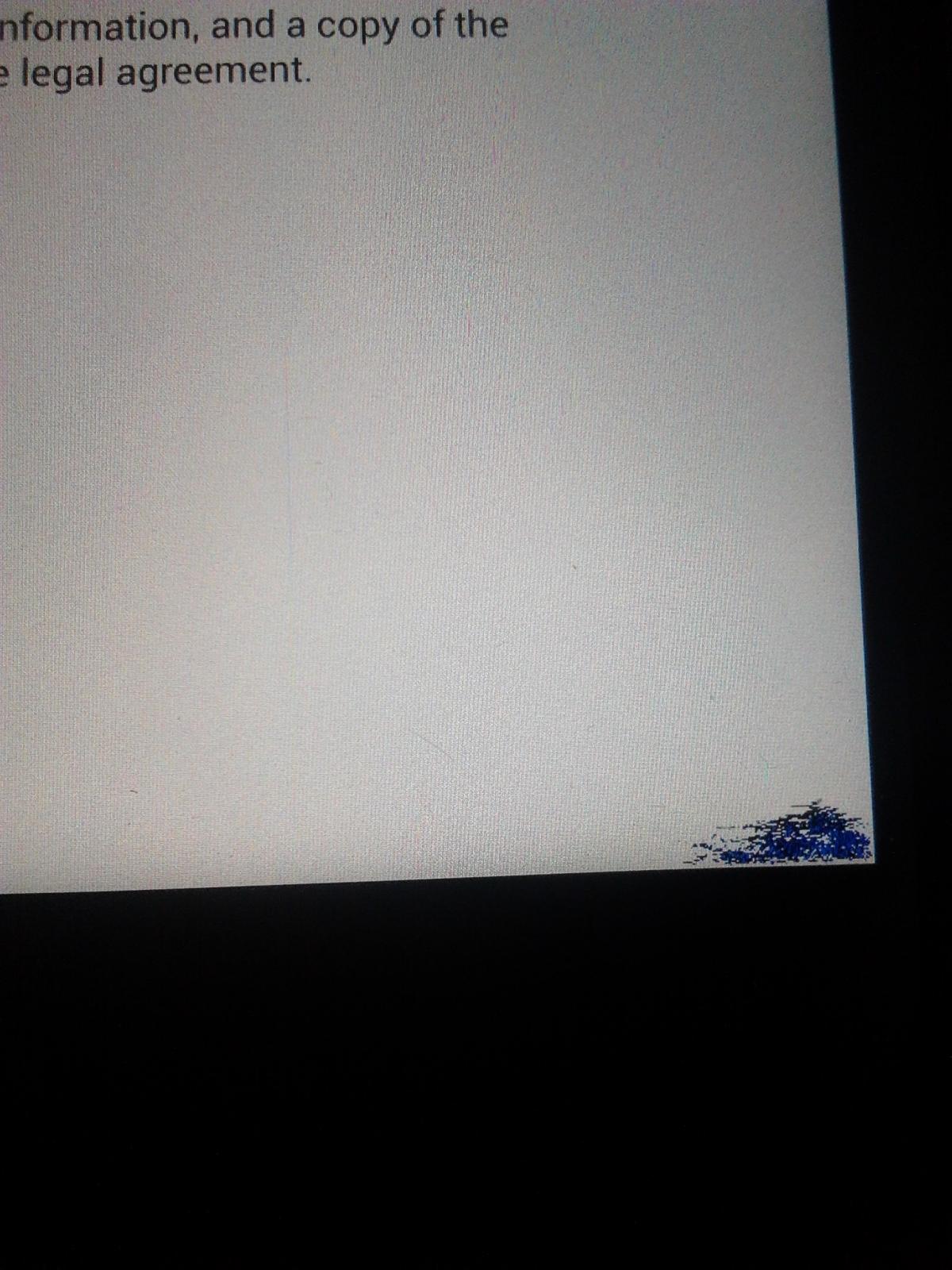

Seguinte amigos, meu cel é desbloqueado e rooteado...mais esse mês de julho, ta me ferrando desde o incio até agora....no ultimo dia do mês de JULHO....ele cai de lado da cama, mesmo com capinha de proteção nada resolveu....o lcd manchou do lado do tombo, porem n tem marca alguma no celular...e de quebra o touch parou de ponta a ponta de onde manchou a tela..
Ele tem 6 meses, sera q cola eu fazer o processo de instalar a rom de novo e bloquear bootloader?? Sei que no site da motorola vai constar isso.... mas e na assistencia?

Tem uma chave t5?
A ficha do touch pode ter desligado com a queda.
No youtube tem videos a mostrar com trocar os componentes.
Eu ja troquei o ecra do meu mas optei por comprar o painel completo
Comprei mesmo a este vendedor embora tenha demorado mais tempo foi sempre muito atencioso.
http://www.ebay.com/...=item2590b9ebf2
Com uma chave T5 desaperta o telemovel e retfica.
Eu pessoalmente perfiro comprar a peça a correr o risco de mandar para a garantia
sujeito a ter de pagar uma taxa para me devolverem o terminal por falta de garantia.
No ebay existem opções mais baratas mas dão mais trabalho tipo descolar o velho e colar o novo
e se não ficar bem feito entram poeiras etc...
Se for para trocar as peças deixo o aviso com a coluna de chamada
esta colada e tem de ter cuidado para descolar sem danificar.
Caso queira trocar os componentes eu poderei ajudar com algumas dicas.

Podes abrir o telemovel que se tiveres jeito não perdes a garantia
claro que não podes deixar marcas e não tens selos de segurança.
O LCD tem as mazelas e o touch deichou de responder
é facil fazer as contas 1+1  queda garantia salta fora.
Duvidas mandem para a garantia e depois deixem o feedback.
Ou tentem reparar pode ser apenas uma fita fora e o touch volta a dar.
mas esse LCD nunca mais.

Aposto mais que foi o digitizer que foi a vida.
