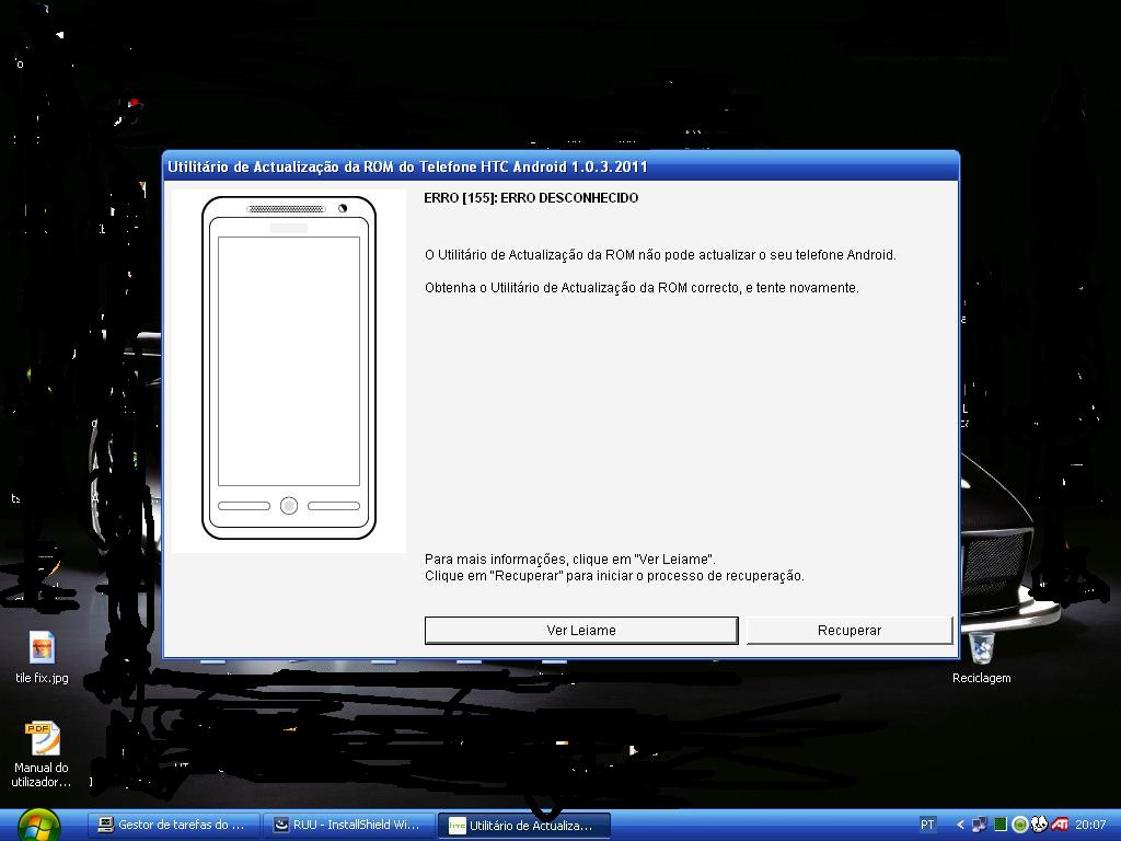

Diz para escolher o utilitário correcto

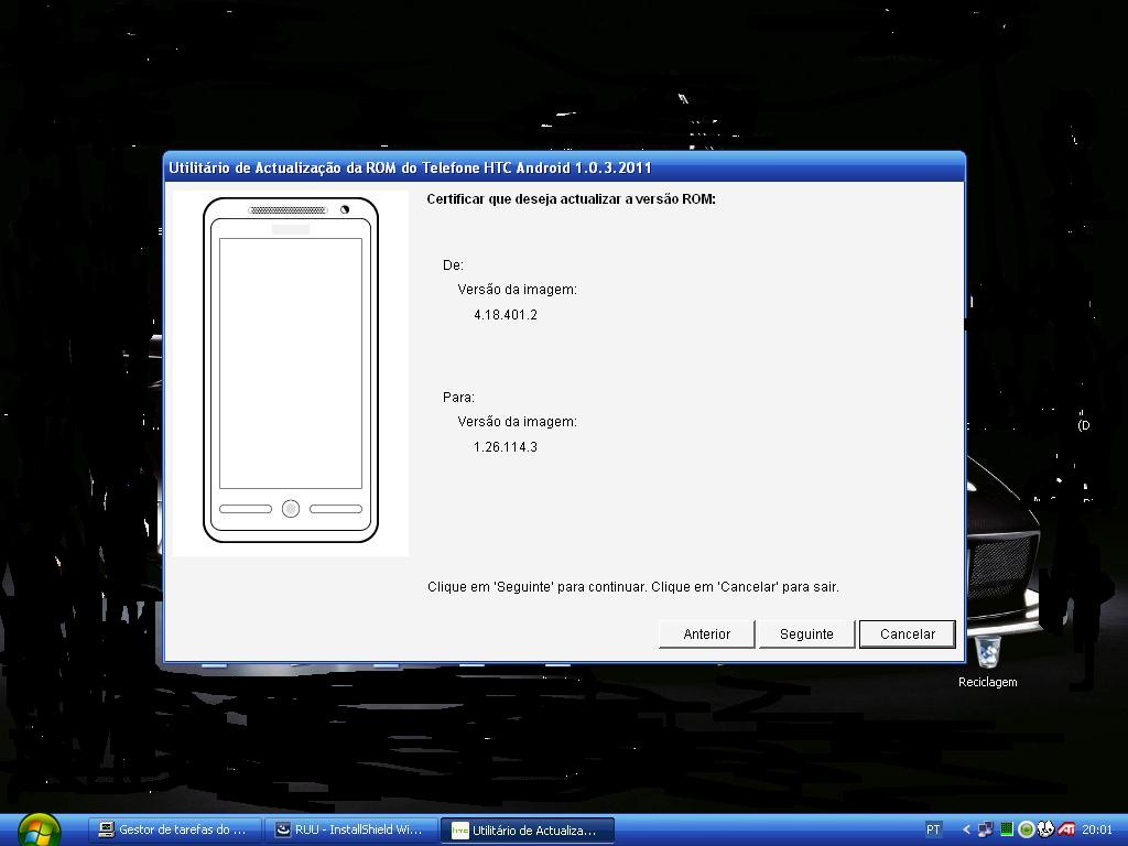

Mensagem publicada 02 October 2013 - 19:38
aqui deixo umas imagens do que se passa quando tento actualizar com a ultima rom sugerida, assim como com as rom anteriores.
espero que assim seja mais facil de compreenderem.
obrigado

#18 zuadao
zuadao
  • 272 mensagens
Mensagem publicada 02 October 2013 - 22:43
isso é pq tens a ultima versão. o meu conselho sera mesmo fazer o root a isso e meter uma custom rom. mas cuidado que poderas perder a garantia
